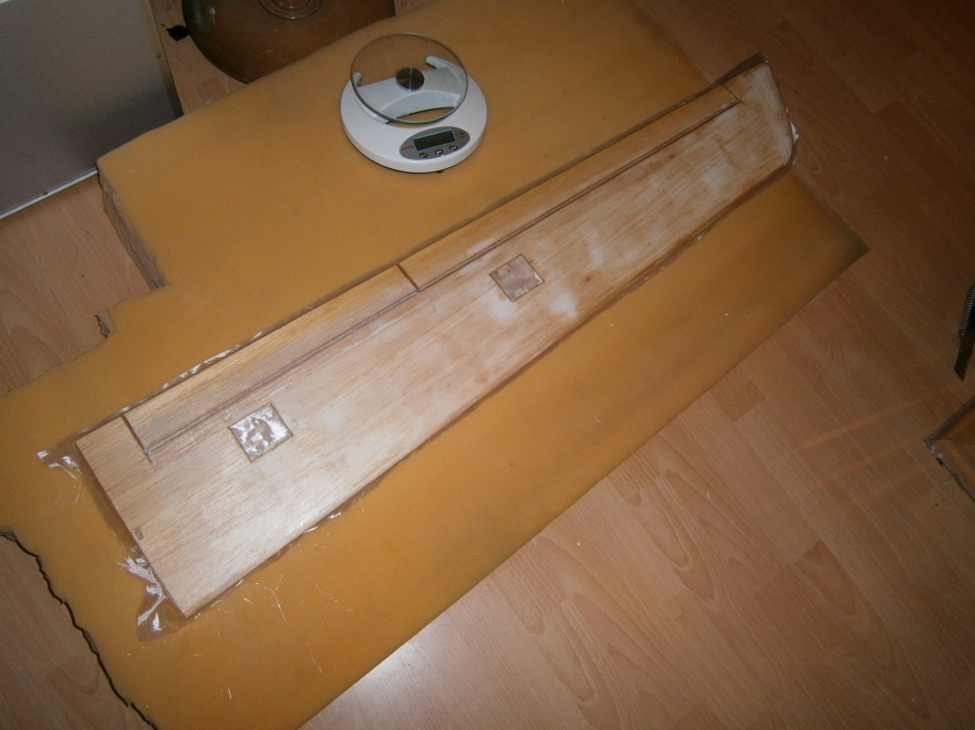

Małymi kroczkami do przodu. Pylony zawieszenia klap uzupełnione balsą i przelaminowane.
433.JPG [ 284.38 KiB | Przeglądane 13524 razy ]
434.JPG [ 246.41 KiB | Przeglądane 13524 razy ]

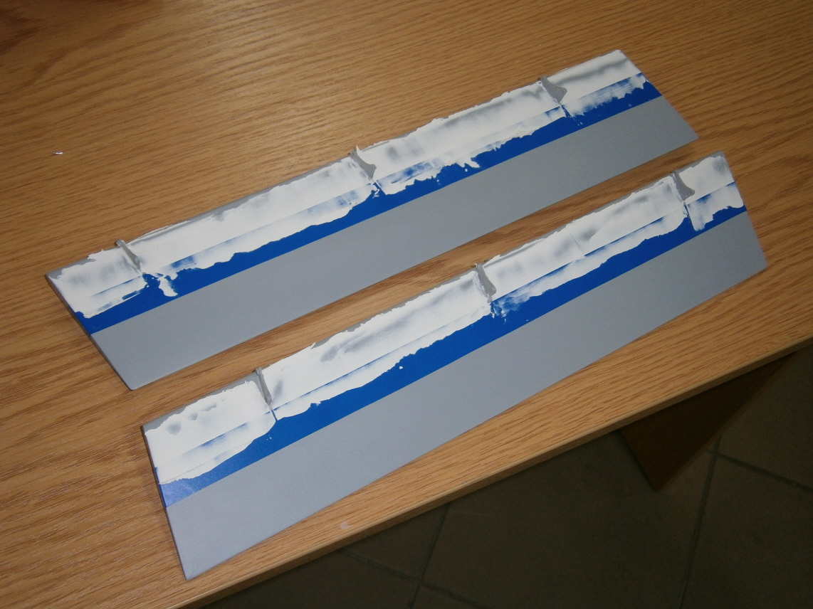

Zastanawiałem się nad pokryciem powierzchni modelu pod malowanie. Standard to japonka na cellon, dużo szpachlowania i przede wszystkim smród cellonu (choć go lubię :) ). Inną metodą jest dosyć popularna - Eze Kote + tkanina szklana. Zrobiłem małe próbki tą metodą, co prawda nie z Eze Kote ale z innym lakierem akrylowym. Nie bardzo to do mnie przemawia, ponadto twardość takiej powierzchni też jest nie za bardzo. Mam skrzydełka do motoszybowca w technologii styro pokryte balsą na Soudal. I to są elementy testowe pod wykonanie pokrycia. Płacik przeszlifowany, przeszpachlowany cieniutko lekką szpachlą Acryl-Putz z Castoramy. Na to tkanina szklana 33g/m2 z żywicą L285. Po pokryciu płacika odsączenie nadmiaru żywicy za pomocą ręczników papierowych. Po pokryciu (na razie) dołu płata, "przytył" 23g. Na mniejszej próbce, zrobiłem to samo. Po utwardzeniu żywicy, małą próbkę przeszpachlowałem cieniutko żywicą zmieszaną z Microballonem. Po utwardzeniu szlif i jednokrotnie podkład Motipa. Jakość i twardość powierzchni bardzo dobra. I tak chyba będę krył Orlika. Ale jeszcze zrobię próbę z płatami od motoszybowca. Płacik ma cięciwy 210-150 dł 1030mm.
435.JPG [ 277.17 KiB | Przeglądane 13524 razy ]
436.JPG [ 286.79 KiB | Przeglądane 13524 razy ]
437.JPG [ 268.01 KiB | Przeglądane 13524 razy ]
438.JPG [ 268.86 KiB | Przeglądane 13524 razy ]
439.JPG [ 291.08 KiB | Przeglądane 13524 razy ]
440.JPG [ 271.61 KiB | Przeglądane 13524 razy ]

Coby nie zaśmierdzieć w domu od nitra, dół płata był szpachlowany szpachlą z Castoramy. Jest ona na bazie akrylu i lekko zagruntowała balsę. Górę zagruntowałem rozcieńczonym lakierem akrylowym Altax. Po pokryciu górnej powierzchni płótnem, płacik "przytył" 20g. Nie jest źle :) . Muszę jeszcze zrobić jedną próbkę ze szpachlowaniem powierzchni tkaniny, inną niż z żywicą (ta jest bardzo dobra, ale trochę upierdliwa przy nakładaniu). Dam znać jak próby wyszły.
441.JPG [ 298.22 KiB | Przeglądane 13510 razy ]
442.JPG [ 279.04 KiB | Przeglądane 13510 razy ]
Może moje "wypociny" z próbek wszelkiego rodzaju komuś się przydadzą :)

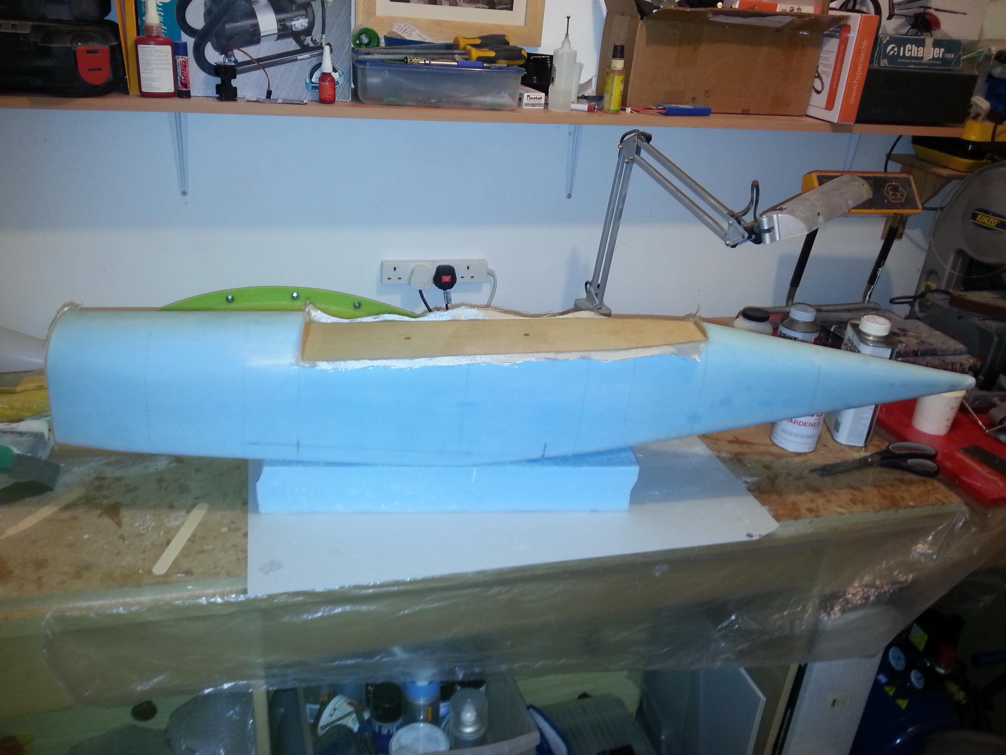

Posty: 466
Powoli do przodu, przygotówka pod laminowanie, szlif i grunt, później tkaninka. I kolejne elemenciki na tablicy.
447.JPG [ 438.44 KiB | Przeglądane 13039 razy ]
448.JPG [ 416.65 KiB | Przeglądane 13039 razy ]
449.JPG [ 594.45 KiB | Przeglądane 13039 razy ]
