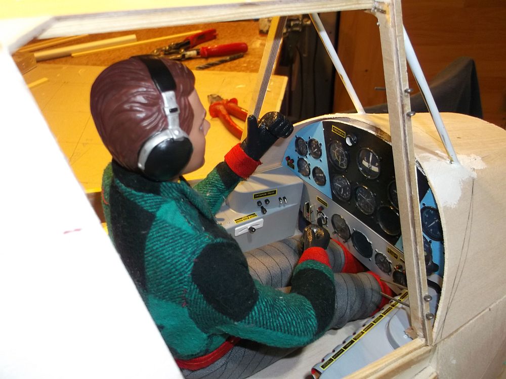

Przymiarka wyposażenia (podłoga trochę niżej)
33.jpg [ 160.32 KiB | Przeglądane 19708 razy ]
34.jpg [ 133.58 KiB | Przeglądane 19708 razy ]
Pilot chyba zadowolony?
35.jpg [ 148.39 KiB | Przeglądane 19708 razy ]
36.jpg [ 142.36 KiB | Przeglądane 19708 razy ]

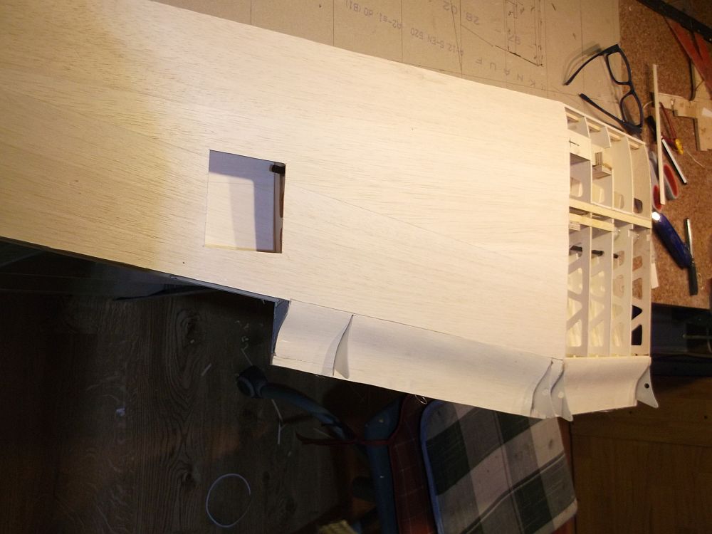

Skrzydła pokryte częściowo balsą.
37.jpg [ 170.69 KiB | Przeglądane 19595 razy ]
W części spływowej jest trochę zabawy, gdyż Cmelak ma specyficzne (szczelinowe) klapy.
40.jpg [ 105.01 KiB | Przeglądane 19595 razy ]
Po wklejeniu wsporników zawiasów i dodatkowych skrzeli,
można, po wzmocnieniu krawędzi tkaniną dokończyć oklejanie.
38.jpg [ 168.19 KiB | Przeglądane 19595 razy ]
39.jpg [ 211.09 KiB | Przeglądane 19595 razy ]

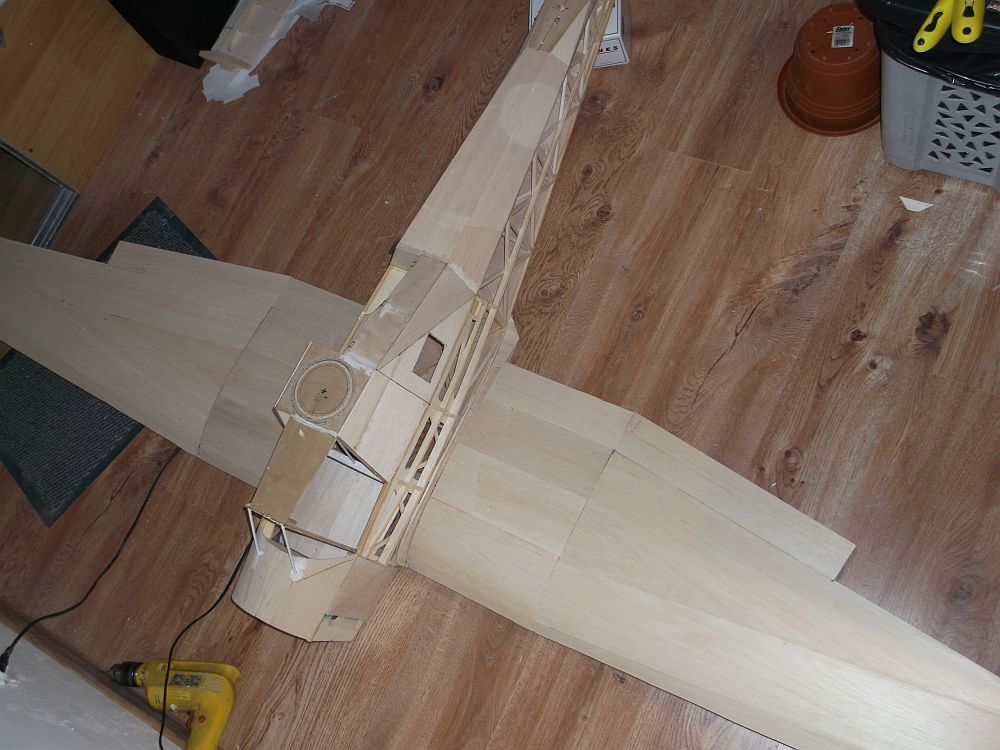

Oklejone zostały skrzydła. zostały jeszcze kawałki, ale to dopiero po wykonaniu mocowań podwozia i napędu klap.
41.jpg [ 117.87 KiB | Przeglądane 19435 razy ]
wycięte zawiasy klap
42.jpg [ 127.81 KiB | Przeglądane 19435 razy ]
Przymiarka całości, ciężko zrobić fotkę ( trochę za duży model :lol: )
43.jpg [ 147.11 KiB | Przeglądane 19435 razy ]
Waga na dizsiaj 2700g.

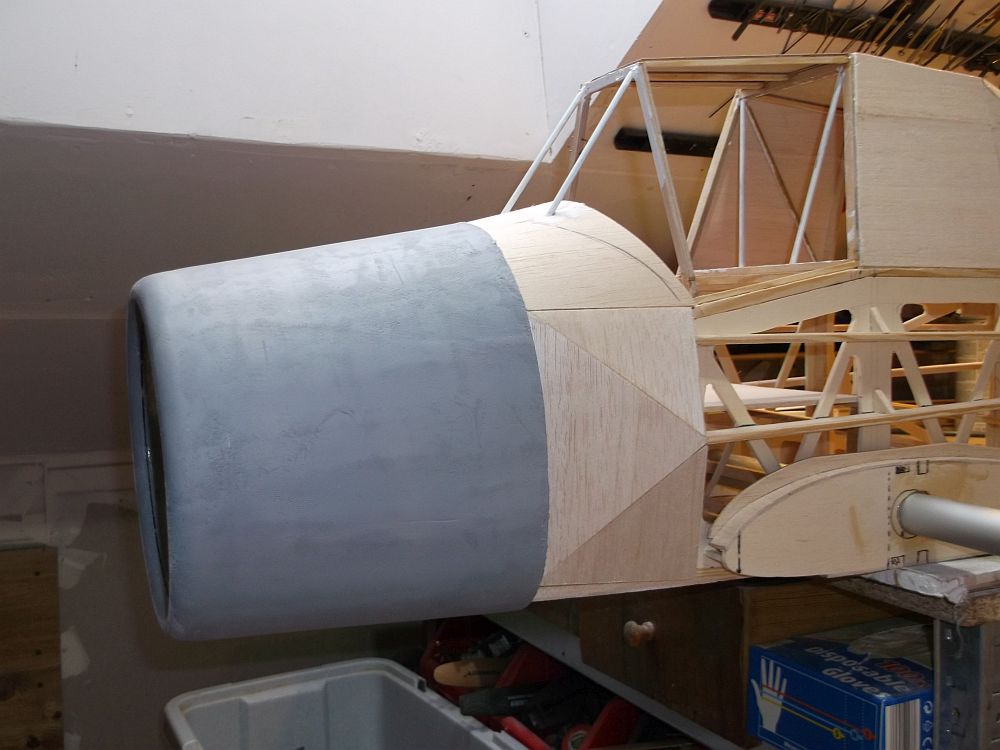

Trwają prace przy masce, a także "wojuję" przy skrzydłach z ustawieniami klap i lotek, fotki póżniej.
Teraz maska
48.jpg [ 135.25 KiB | Przeglądane 22126 razy ]
Dostęp do silnika jak w oryginale
49.jpg [ 143.07 KiB | Przeglądane 22126 razy ]
50.jpg [ 137.54 KiB | Przeglądane 22126 razy ]
Trzeba jeszcze dorobić otwory wentylacyjne, żaluzje z przodu i wykończyć powierzchnie.

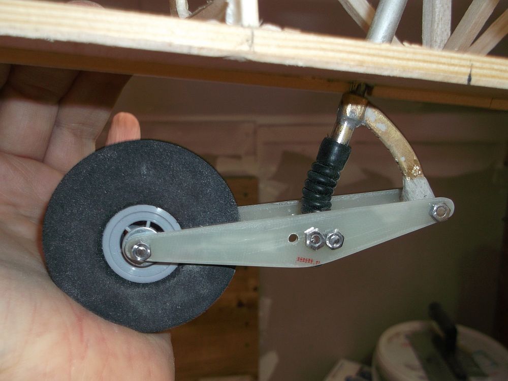

 Tytuł: Re: Zlin z-37 cmelak
PostNapisane: poniedziałek, 5 marca 2018, 18:20
Posty: 508
Lokalizacja: Płock

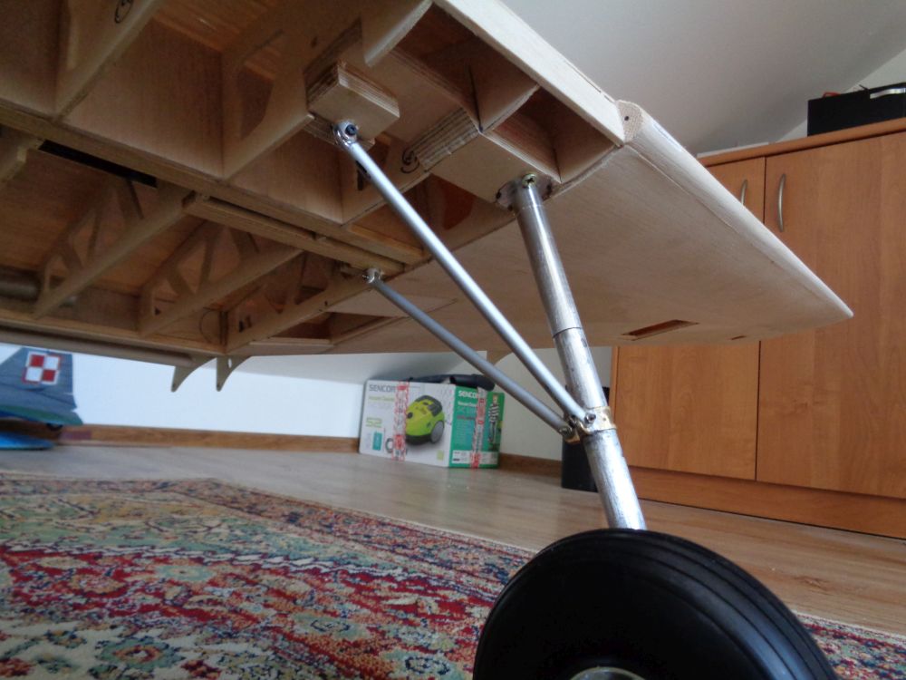

Tylne podwozie, oczywiście amortyzowane.
Napęd linkowy sprzęgnięty ze sterem kierunku.
56.jpg [ 110.03 KiB | Przeglądane 21971 razy ]
55.jpg [ 120.47 KiB | Przeglądane 21971 razy ]

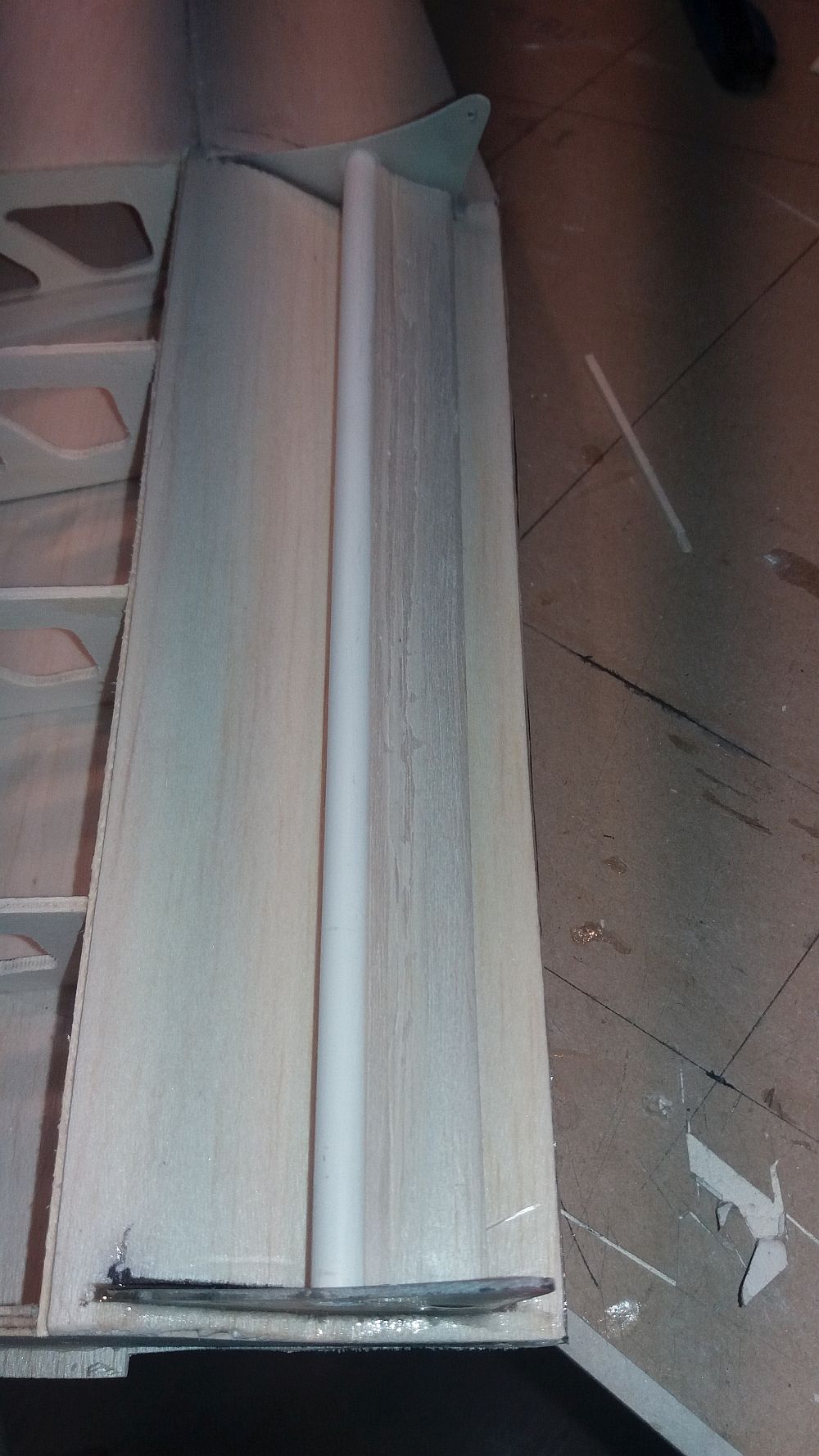

W międzyczasie powstała taka maszynka, za pomocą której okrągła 2mm. listewka zmienia się w półwałek.
59.jpg [ 41.58 KiB | Przeglądane 21971 razy ]
Będą one "udawać" listwy wzmacniające poszycie.
Tu na klapce steru wysokości.
64.jpg [ 85.96 KiB | Przeglądane 21971 razy ]

Gumkę na amortyzatorze tylnego podwozia chyba pozyskałeś z osłony linki hamulca rowerowego ;) .
Tak mi coś przypomina.
PostNapisane: wtorek, 17 kwietnia 2018, 19:08
Posty: 508
Lokalizacja: Płock
Też dobrze, z tym że woda jest ciężka
Pewnie będzie coś innego ,ale to się wymyśli póżniej.
Jurek, dobrze się domyślasz. W środku jest ukryta sprężyna.
Taranis 9XD

Powalczyłem też z podwoziem. Trzeba było przedłużyć golenie. Ustawione kąty i zmontowane "na sucho".
Wykonane są też laminatowe błotniki.

Kilka nowych informacji z placu budowy.
Po zamontowaniu w skrzydłach złącz do serw i "zamka", można już było dokleić brakujące fragmenty poszycia.
z56.jpg [ 88.27 KiB | Przeglądane 20907 razy ]
W środkowej części widać otwór wylotowy zbiornika na "chemikalia". W tym miejscu będzie zamontowany rozrzutnik, który już pomału też powstaje. Robię go z blachy, ale nie wiem czy to dobry pomysł. Choć z drugiej strony będzie ta część narażona na uszkodzenia (nisko nad ziemią) to może dobrze?
Całość będzie można zdemontować i latać bez tego balastu.
z57.jpg [ 89.56 KiB | Przeglądane 20907 razy ]
Wystrugane i zalaminowane są też już sloty, teraz trzeba wyciąć mocowania.
z59.jpg [ 71.79 KiB | Przeglądane 20907 razy ]
Skrzydła praktycznie skończone, więc będzie można się zabrać za ich laminowanie.
