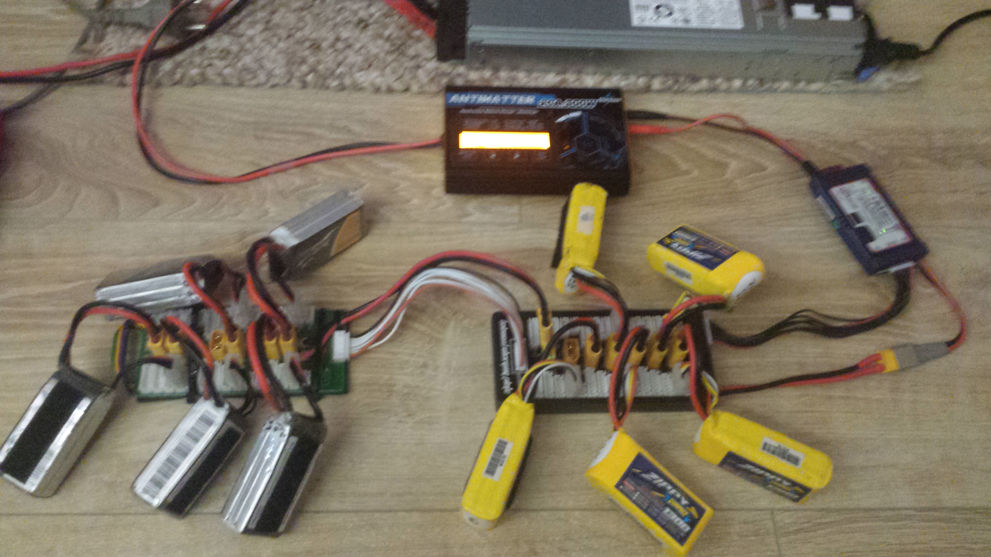

Piotrek. Ja ładuje pakiety zawsze z balanserem. ładowanie równolegle nie wyklucza precyzyjnego balansowania a wrecz przeciwnie. Pozwala zbalansowac napięcie wszystkich cell . I dzięki temu służą mi właśnie długo. I masz rację. W racingu to nie proces ładowania je zabija ale rozładowanie do zera w ok 1 minute. Mam też pakiety do ESA i je też tak ładuje.
Komentarz: Ładowanie dzisiaj rano. 10 pakietów 3s. Pojemność od 1300 do 1550. Ładowanie prądem 9A przez zewnętrzny balanserem LBA10
