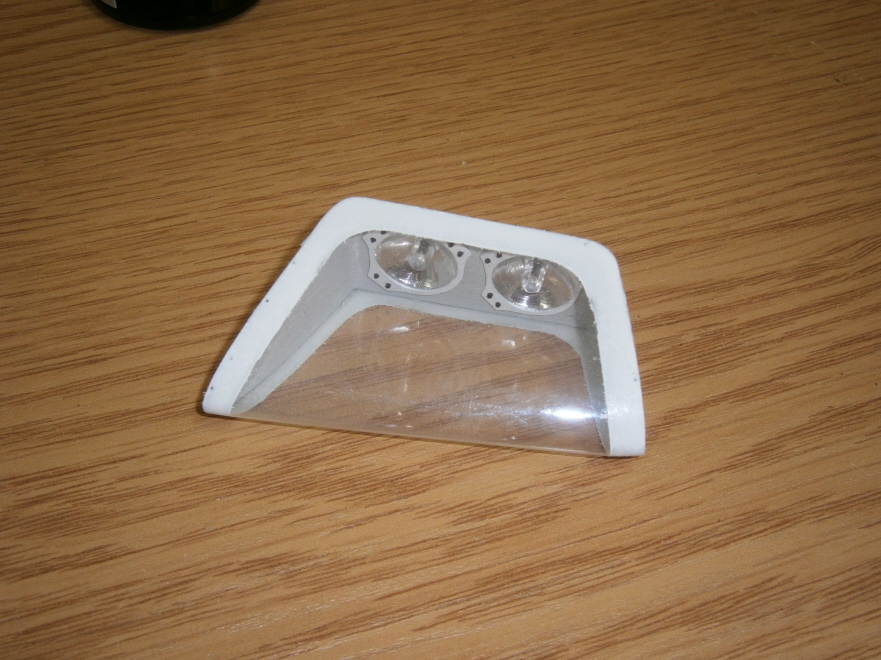

Dłubania powoli ciąg dalszy. Reflektory lądowania, jeszcze bez żarówek (przynajmniej ich imitacji).
367.JPG [ 245.2 KiB | Przeglądane 15452 razy ]
368.JPG [ 336.04 KiB | Przeglądane 15452 razy ]
369.JPG [ 252.03 KiB | Przeglądane 15452 razy ]
370.JPG [ 288.56 KiB | Przeglądane 15452 razy ]
371.jpg [ 217.02 KiB | Przeglądane 15452 razy ]
372.jpg [ 246.46 KiB | Przeglądane 15452 razy ]
373.JPG [ 392.98 KiB | Przeglądane 15452 razy ]
374.JPG [ 335.14 KiB | Przeglądane 15452 razy ]
375.JPG [ 316.98 KiB | Przeglądane 15452 razy ]
376.JPG [ 305.82 KiB | Przeglądane 15452 razy ]
377.JPG [ 280.32 KiB | Przeglądane 15452 razy ]
378.JPG [ 335.32 KiB | Przeglądane 15452 razy ]

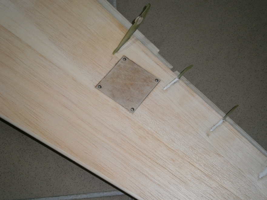

Drobiazgi, ale też trzeba je zrobić. Pokrywy serw lotek, sklejka 0,8mm + tkanina szklana 80g/m2. I jeszcze coś, ramka kabiny zrobiona była z balsy oblaminowanej tkaniną. Przemyślałem i robię formę na ramkę, może przyda się później :nieufny: . Tłumik "się" robi, a foremka na ramę "się" już zrobiła.
379.JPG [ 315.21 KiB | Przeglądane 15368 razy ]
380.JPG [ 331.93 KiB | Przeglądane 15368 razy ]
381.JPG [ 289.71 KiB | Przeglądane 15368 razy ]
382.JPG [ 328.67 KiB | Przeglądane 15368 razy ]
383.JPG [ 338.89 KiB | Przeglądane 15368 razy ]
384.JPG [ 332.62 KiB | Przeglądane 15368 razy ]
385.JPG [ 338.18 KiB | Przeglądane 15368 razy ]

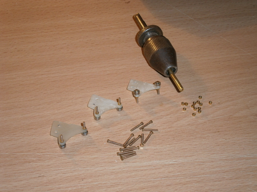

Dotarły śrubki do łożysk zawieszenia klap. Jedna klapa na łożyskach gotowa :) . Wbrew obawom kolegów nic się nie zacina. Do skręcania tych malutkich śrubek, za radą kolegi herkristo dorobiłem kluczyki ze śrub M3. Działa :) . Wszystko jeszcze do dopieszczenia.
sr.JPG [ 342.54 KiB | Przeglądane 14997 razy ]
sr1.JPG [ 342.64 KiB | Przeglądane 14997 razy ]
sr2.JPG [ 344.82 KiB | Przeglądane 14997 razy ]
400.JPG [ 383.41 KiB | Przeglądane 14997 razy ]
401.JPG [ 369.69 KiB | Przeglądane 14997 razy ]
402.JPG [ 263.9 KiB | Przeglądane 14997 razy ]
403.JPG [ 272.8 KiB | Przeglądane 14997 razy ]
404.JPG [ 301.98 KiB | Przeglądane 14997 razy ]
405.JPG [ 309.06 KiB | Przeglądane 14997 razy ]
i mały filmik z działania

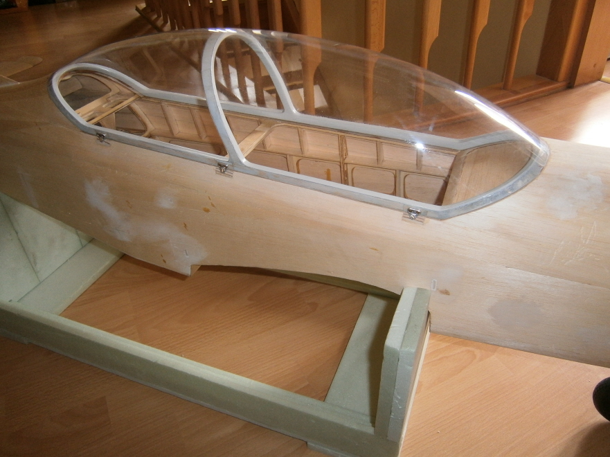

Kabinka zamocowana na zawiasach :)
410.JPG [ 310.08 KiB | Przeglądane 14757 razy ]
411.JPG [ 294.82 KiB | Przeglądane 14757 razy ]
412.JPG [ 312.75 KiB | Przeglądane 14757 razy ]
413.JPG [ 315.41 KiB | Przeglądane 14757 razy ]

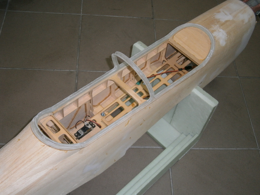

Dłubanina, przy której czas płynie, a niespecjalnie widać robotę. Zamknięcie kabiny, nie jest to może jakaś finezyjna robota ( i tak później nie będzie widać) ale działa. Kadłub można podnieść za kabinę i się nie otwiera.
414.JPG [ 391.54 KiB | Przeglądane 14672 razy ]
415.JPG [ 329 KiB | Przeglądane 14672 razy ]
416.JPG [ 315.88 KiB | Przeglądane 14672 razy ]
417.JPG [ 288.99 KiB | Przeglądane 14672 razy ]
418.JPG [ 350.98 KiB | Przeglądane 14672 razy ]
419.JPG [ 312.73 KiB | Przeglądane 14672 razy ]
420.JPG [ 337.89 KiB | Przeglądane 14672 razy ]
