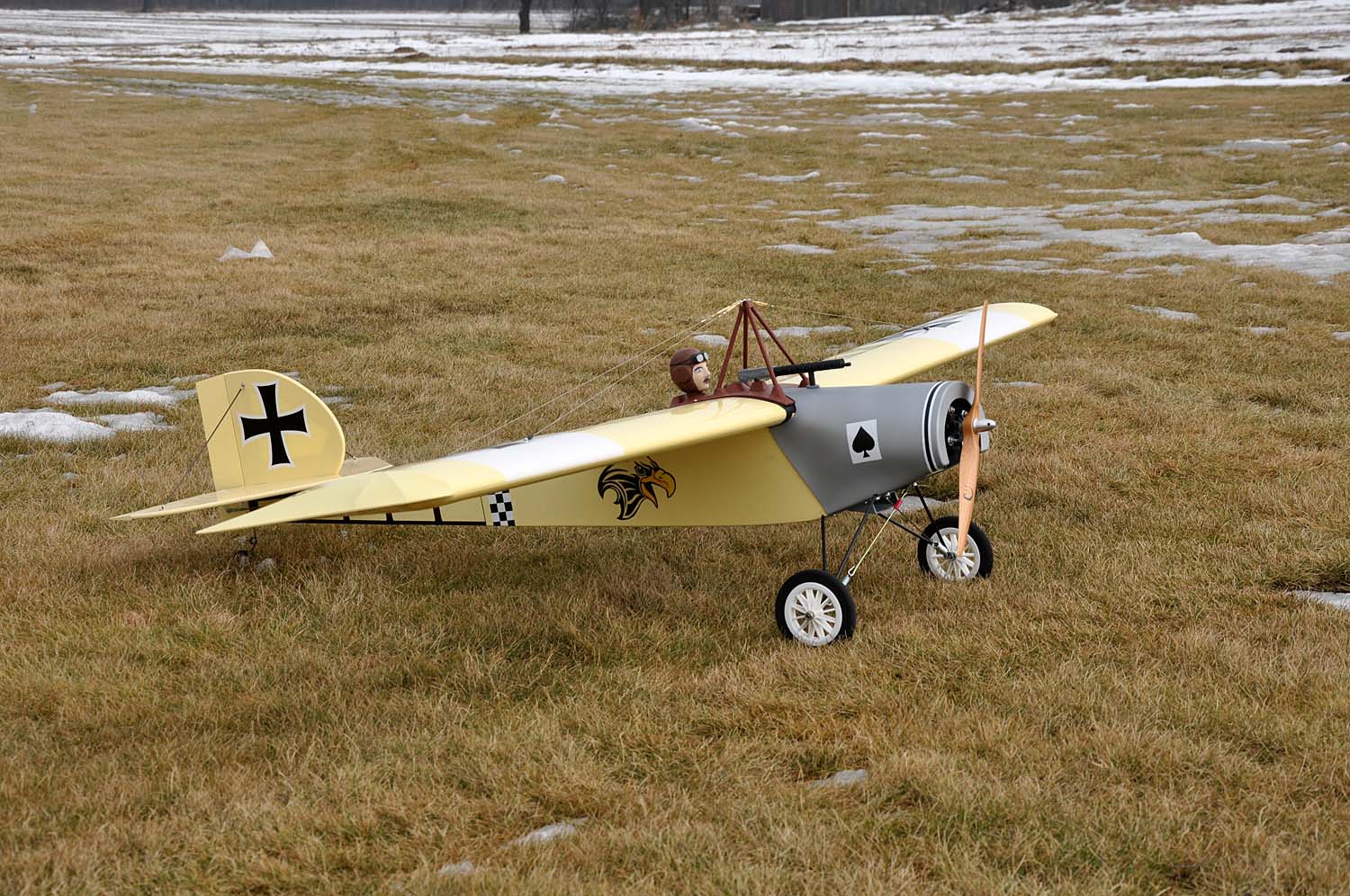

Stałem się posiadaczem modelu jak w tytule. Model przeznaczony jest pod silnik spalinowy ja jednak zrobiłem konwersję na elektryka. Fabrycznie model wygląda tak:
big_eindecker.jpg [ 28.32 KiB | Przeglądane 8764 razy ]
a mnie wyszło tak:
FE budowa 68m.jpg [ 197.79 KiB | Przeglądane 8764 razy ]

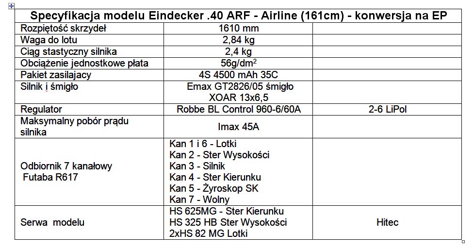

Specyfikacja modelu:
Specyfikacja modelum.jpg [ 123.8 KiB | Przeglądane 8761 razy ]

Niby ładnie wyszło.... Ale plaskikowo troszkę. Fajnie by wyglądało poszycie Ala płótno , no i aluminiowa pokrywa silnika.
No i może kółka większe i szprychowe...
Poza tym bomba. Miałem coś podobnego, elder 40. Latał przepięknie.
