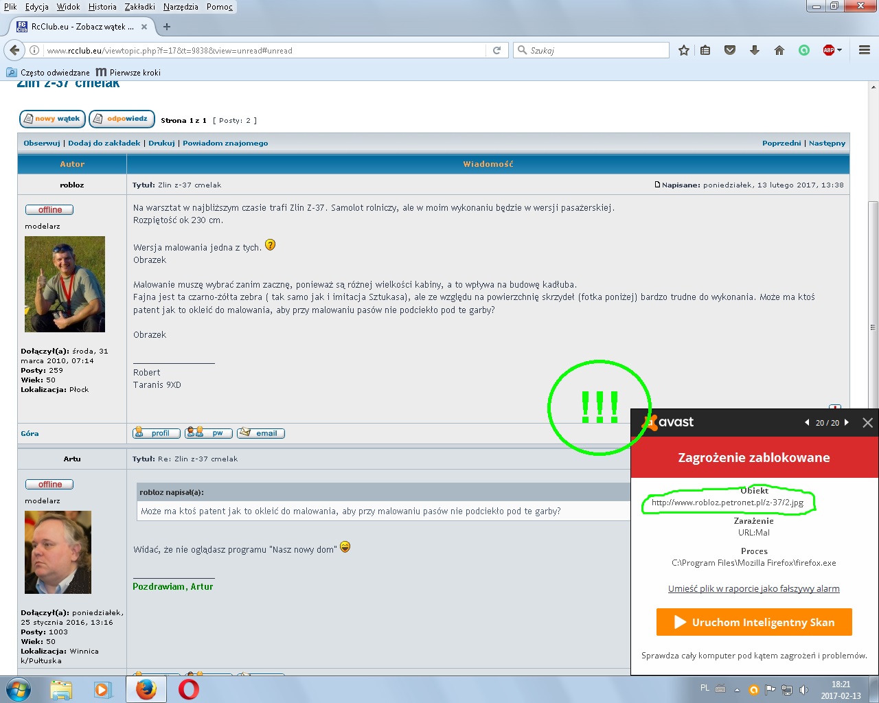

robloz napisał(a):
Może ma ktoś patent jak to okleić do malowania, aby przy malowaniu pasów nie podciekło pod te garby?
Widać, że nie oglądasz programu "Nasz nowy dom" :lol:

Ooo :o a to co?
Bez tytułu.jpg [ 274.03 KiB | Przeglądane 34729 razy ]

Proponuję pomalować aerografem, to powinno sporo ograniczyć zacieki nawet przy zwykłej taśmie. I nie przejmować się, oryginały też nie były malowane aż tak bardzo od linijki.
PS. Dawid, jak Tobie avast pokazuje obrazki JPG jako zagrożenie, to jaki Ty tam masz poziom wykrywania ustawiony? Bo podpada pod paranoiczny :lol:

Paranoiczno-skrajny ale pamiętam jak i mnie wywalało zagrożenia z tamtej strony.
No właśnie czemu oklejać, a nie malować?

Mam to samo, co u Dawida. Konsekwentnie nie wyświetla obrazków od Roberta, od zawsze.
Już od dawna Avast wyświetla mi alarm kiedy czytam Roberta, tylko od Niego!!!!

Problem z wyświetlaniem zdjęć pojawił się gdy na serwerze gdzie mam zdjęcia, zainstalowali jakąś blokadę odnośnie spamu.
Tam gdzie jest Avast, pokazuje wirusa. Pomaga dodanie profilu do zaufanego - tak słyszałem, ja mam innego antywirusa i nie blokuje. Chyba trzeba zmienić miejsce przechowywania fotek, gdzie wstawiacie swoje? Omijam fotosika.

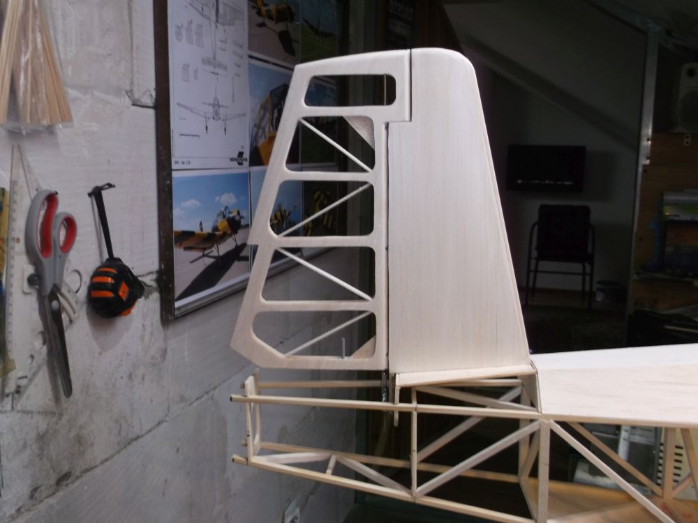

Wracając do budowy, kadłub otrzymał pokrycie balsowe. Góra balsa 1.5mm , a dół 2mm. w rzedniej części a 1.5mm, tył. Boki były kryte płótnem.
Pojawił się też statecznik pionowy.
Skromniutko jak na model o rozpiętości 2300mm.

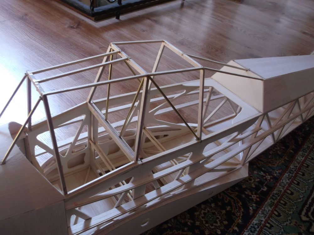

Aktualna konstrukcja kadłuba prezentuje się tak
11.jpg [ 116.15 KiB | Przeglądane 25283 razy ]
Dojdą jeszcze dwie (balsa + sosna) listwy profilujące bok kadłuba,na to koveral.
Planuję uzupełnić listwy tworzące trójkąty na bocznej kratownicy.
Myślisz, że będzie za słabo? Czy boki pokryć balsą 1.5 mm. i na to dopiero listwy profilujące?
Nie chciałbym przesadzić z wagą, mam z tym przykre doświadczenie.
Plany są trochę zmodyfikowane. W mojej wersji skrzydła są dosuwane do kadłuba, w oryginale dokładany jest cały płat od dołu.
Na 100% najsłabsze jest miejsce przejścia kabiny w garb, dlatego będzie to przerobione, planowałem zdejmowaną kabinę w całości, ale jednak tylna jej część będzie na stałe.

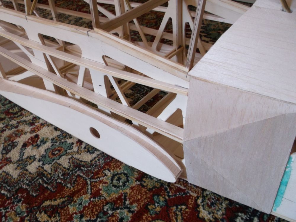

Dalsze prace przy klatce kabiny, całość będzie oklejona sklejką 0.8mm .
Doszło też oprofilowanie przodu i listwy nadające kadłubowi odpowiedni profil.
DSCF4921.jpg [ 128.11 KiB | Przeglądane 25195 razy ]
DSCF4924.JPG [ 153.17 KiB | Przeglądane 25195 razy ]
DSCF4927.JPG [ 153.83 KiB | Przeglądane 25195 razy ]
Waga 980g.
