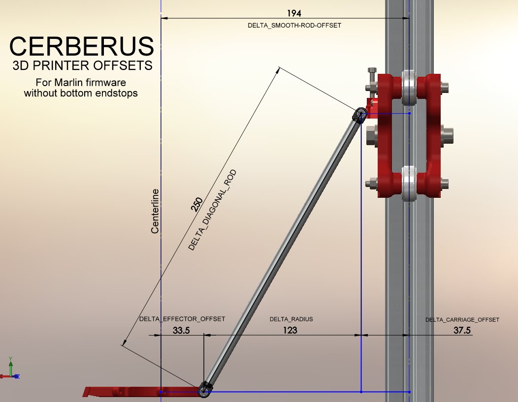

Te wszystkie odległości z rysunku będziesz mierzył sam, czy robisz na podstawie gotowego planu, który już ktoś zamieścił i je zmierzył?
unnamed.jpg [ 83.14 KiB | Przeglądane 12979 razy ]
 Tytuł: Re: Spider Monster by Addriano1 ;)
PostNapisane: wtorek, 24 stycznia 2017, 11:52
Hubert będę mierzył sam.
A w zasadzie już je znam ;)
Ale Twój rysunek jest mi bardzo pomocny dziękuję

Do wyznaczania wymiarów są odpowiednie kalkulatory... na przykład DeltaBot Calculator :P
PostNapisane: wtorek, 24 stycznia 2017, 13:14
Ja według rysunku który zamieścił Hubert kalibrowałem swoją deltę, jest zupełnie wystarczający. Kalkulatora nawet nie dotknąłem.
PostNapisane: wtorek, 24 stycznia 2017, 13:36
Korzystałem z niego podczas projektowania maszyny. ;)
