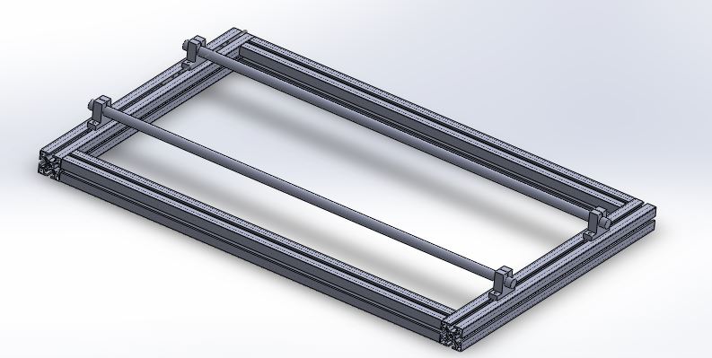

no i jak to bywa podczas prac nad prototypem plany ciągle się zmieniają
w ręce wpadły mi profile konstrukcyjne 50x50 L=1000mm szt 2, 50x50 L=64 50x50 L= 70 szt 2 więc rezygnuje z mdf-u i buduje na profilach
nakrętki do mocowania podpór już mam wykonane z aluminium a w poniedziałek zabiorę się za wykonanie kątowników do złączenia profili
Komentarz: mocowanie do ramy
mocowanie.JPG [ 38.58 KiB | Przeglądane 11799 razy ]
Przechwytywanie1.JPG [ 16.31 KiB | Przeglądane 11804 razy ]
Przechwytywanie.JPG [ 52.42 KiB | Przeglądane 11806 razy ]

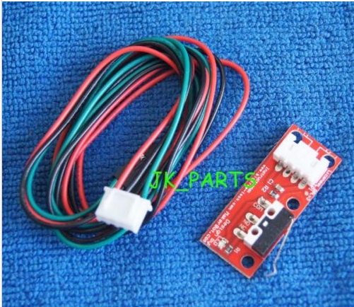

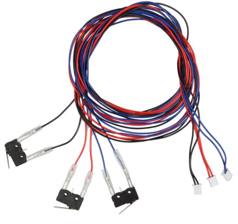

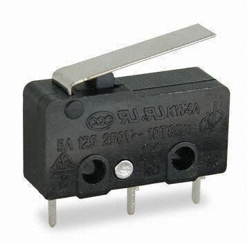

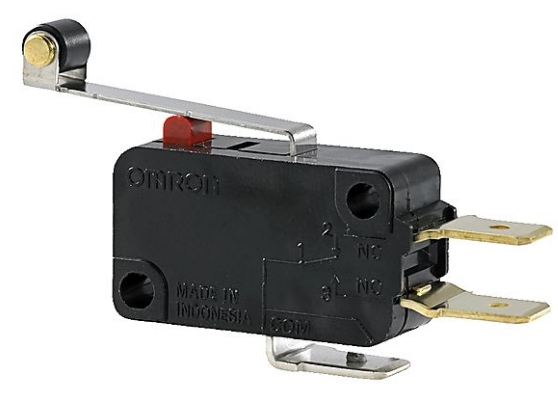

Krańcówki, które kupiłeś zupełnie się do tego nie nadają. Czyli takie NIE:
nie_takie.jpg [ 188.64 KiB | Przeglądane 11516 razy ]
Na pierwszej stronie tego wątku jest dokładnie napisane jakie one mają być. Masz teraz 2 opcje. Przerobić to co masz, albo kupić właściwe. Sądząc po polskich cenach tego co kupiłeś lepszą opcją będzie ich sprzedaż i zakup właściwego włącznika.
Potrzebujesz najzwyklejszego włącznika chwilowego, naciskasz-zwiera, nie naciskasz-nie zwiera. I żadnej elektroniki! I tylko dwa przewody. Nadają się takie:
Wersja z przewodami:
takie_1.jpg [ 81.01 KiB | Przeglądane 11516 razy ]
Wersja bez przewodów:
takie_2.jpg [ 59.67 KiB | Przeglądane 11516 razy ]
takie_3.jpg [ 40.69 KiB | Przeglądane 11516 razy ]
takie_4.jpg [ 47.89 KiB | Przeglądane 11516 razy ]

Stefan, to powyżej to jest już odpowiedź na te właśnie zdjęcia. Ja je już widziałem, a tu nie są więcej potrzebne bo nic więcej nie wniosą. Widać na nich ewidentnie zły typ krańcówek.
 Tytuł: Re: GRBL - czyli CNC na domowym stole - manual
PostNapisane: środa, 18 stycznia 2017, 21:28
Posty: 183
Lokalizacja: Siemianowice
Dzięki ,kupię takie jak trzeba.Mam silniki z demontażu i chyba kupię nowe bo jeden z nich bardzo się zacina dlatego mam problem z ustawieniem osi Z .Poza tym maszynka śmiga, na moje potrzeby w sam raz.Muszę jeszcze opanować cam w Qcadzie i CamBama bo na razie tnę tylko na zewnątrz.

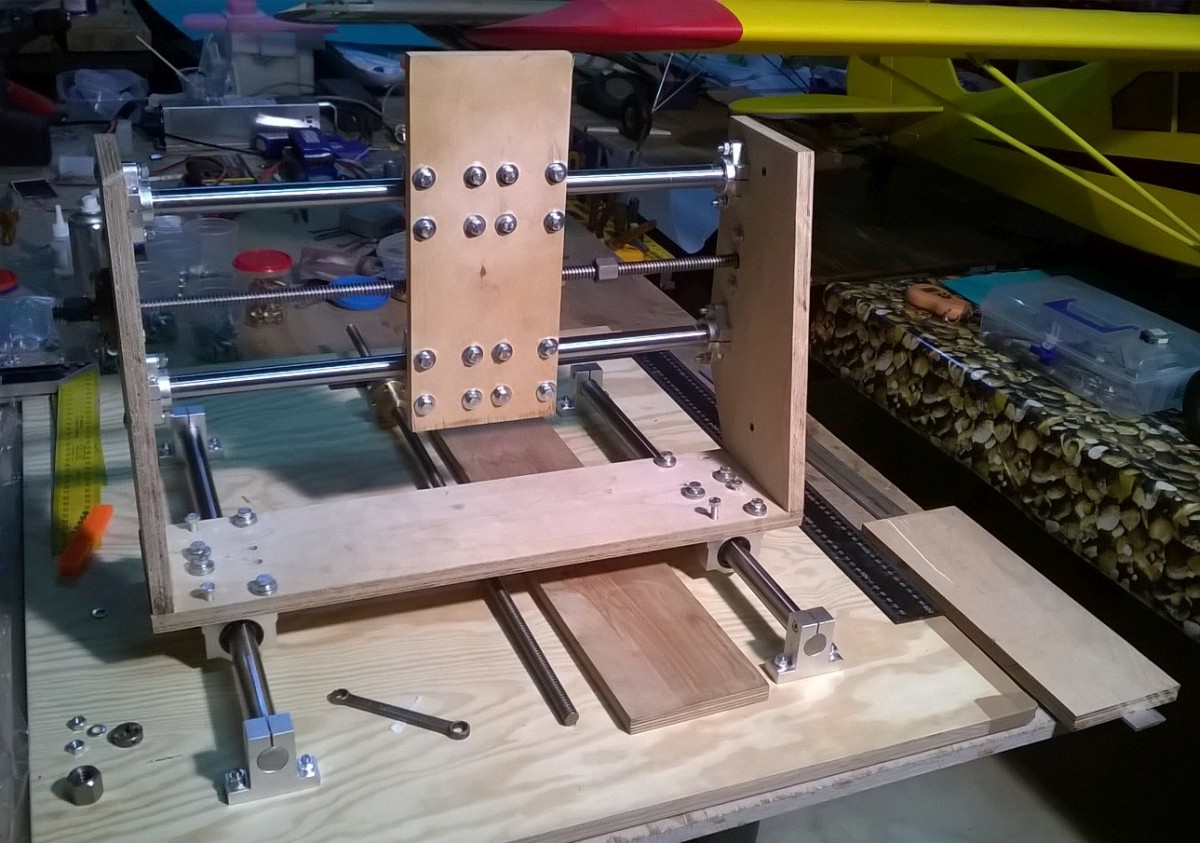

Wczoraj wieczorem rozpocząłem prace nad prototypem swojej frezarki. Robię ją jedynie na podstawie zdjęcia, które umieścił Szymon w swoim wątku. Bardzo ta konstrukcja przypadła mi do gustu, bo jest prosta i do wykonania w domowych warunkach, przy użyciu podstawowych narzędzi. Nie robiłem żadnej dokumentacji w cadzie, rysowałem wszystko prosto na sklejce. Oto efekt mojej wieczorno nocnej pracy. Do końca daleka droga, ale już coś widać.
cnc.jpg [ 259.59 KiB | Przeglądane 10849 razy ]
Sporo problemów jest przy napędach. Nie znalazłem w okolicy zakładu, który w rozsądnej cenie zarobił by śruby trapezowe. W prototypie dam więc nie zarobione - mam już na to jakiś pomysł i jest szansa, że się sprawdzi. Nie mam natomiast pomysłu na podpięcie nakrętki trapezowej sześciokątnej w osi y, aby dobrze przenosiła napęd. W osi x jest nakrętka z kołnierzem więc nie będzie problemu.

Aktualnie sprzedawane śruby trapezowe to można zwykłym pilnikiem zarobić. Kiedyś dawno temu pilnik nawet ryski nie robił na trapezówce... Więc imadło + łożysko, do tego wiertarka i sam możesz to zrobić.
PostNapisane: czwartek, 19 stycznia 2017, 14:44
No i jeszcze gwint na tym trzeba wyciąć wsółosiowo aby łożysko się trzymało. Teoretycznie można, tylko tą metodą uzyskam precyzję podobną do tej, którą mam bez urobienia się po pachy :D, nie ruszając końcówek śruby.
PostNapisane: czwartek, 19 stycznia 2017, 15:19
Można też, wymieniając od stony bez silnika:
- łożysko oporowe - łożysko zwykłe kulkowe - pierścień blokujący (taki jak do głębokości wiercenia w wiertłach)
i po drugiej stronie: drugi pierścień blokujący - łożysko kulkowe - sprzęgło - silnik.

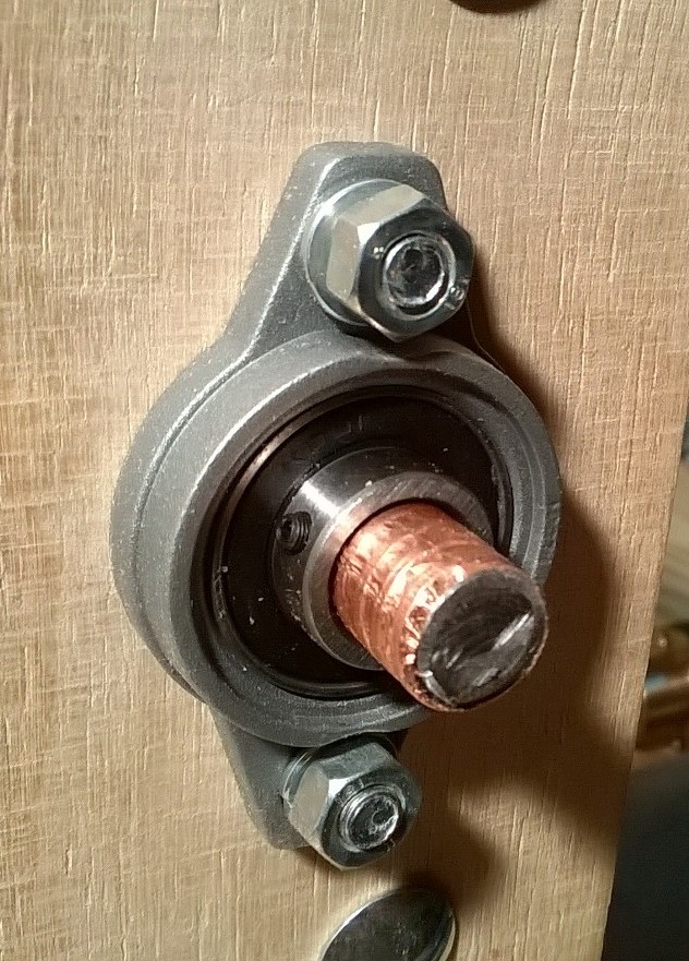

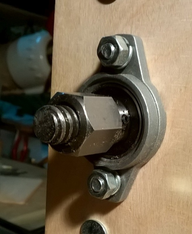

Mam właśnie stosowne łożyska w obudowach z możliwością blokady w nich śruby trapezowej. Pewną blokadę dają mi dopiero po prostu dwie nakrętki od śruby trapezowej, dokręcone na klej do łożyska (pierścieni blokujących nigdzie nie znalazłem). Od strony silnika śruba wchodzi prosto w otwór do sprzęgła. Zarówno w łożysku jak i sprzęgle trzeba nawinąć nieco folii miedzianej, bo śruba 12 mm ma jedynie ok. 11,65 mm. Tak to wygląda:
cnc1.jpg [ 222.39 KiB | Przeglądane 10800 razy ]
cnc2.jpg [ 138.2 KiB | Przeglądane 10800 razy ]
cnc3.jpg [ 129.84 KiB | Przeglądane 10800 razy ]
Podpowiesz jak zamocować nakrętkę sześciokątną na osi y do wózka osi z?

MarekJ napisał(a):
Ciekawe czemu nie ma nakrętek z kołnierzem w rozsądnych rozmiarach. Mam taką do osi x, lecz wymiary dla śruby 12 mm są wręcz monstrualne, o cenie nie wspomnę. W osi y jest za ciasno dla niej.
Ja u siebie robię właśnie ze śrubą IGUS-a o taką:
która ma średnicę kołnierza 48mm
Ciasno fakt, dlatego na osi Y będą frezował sklejkę do grubości 10mm, coś takiego:
(rysunek podglądowy, będzie większa podstawka na tą śrubę)
na osi Z można zyskać trochę miejsca kosztem ceny:
Obudowa ok 50 zł
oraz nakrętka ~30 zł
Nakrętki kwadratowe masz tu:
http://e-srubytrapezowe.pl/15-nakretka-trapezowa-4-katna-stal-prawa

Całkiem podobna do mojej , jakie masz do niej silniki.

Nakrętkę z kołnierzem mam identyczną - na oś y jest dla mnie za duża. Już wiem, że w docelowej maszynie muszę przesunąć mocowanie śruby trapezowej i wykorzystam ją.
Dzięki za linka do tej kwadratowej. Jeśli zdjęcia przedstawiają sprzedawany przedmiot, to gwint wydaje się być fatalnie wykonany, ale za dychę zaryzykuję. Miałeś ją może w ręku (w swoim projekcie ją przewidujesz)? Jaka jest jej jakość?
PostNapisane: czwartek, 19 stycznia 2017, 18:52
Silniki jak u Ciebie - kupowane używane. Mam różniste, bo robiłem sporo eksperymentów. Większość to STP o wymiarze 56x56x56. Są dość mocne i powinny wystarczyć do strugania modelarskiego. Ostatnio kupiłem 2 szt. Sanyo Denki 103H7126-0541. Te już mają dłg korpusu 77 mm i prąd 2,2A. Są znacznie mocniejsze, nawet wysterowane prądem 1,6A/fazę (na tyle wystarcza regulacja w moich driverach A4988)

Ja mam jakieś RH7 1,2 A ale są słabe, szczególnie jeden, ciągle się blokuje. Trzymają tak że nie można ich ukręcić ale słabe bardzo.Dziś zamówiłem nówki bo do tych już nie mam nerwów.
Niestety nie mam takiej, jakość hymm co się spodziewać za parę złotych, te Igusa są za ok 70 zł więc cena do jakości.
Te z brązu też podobno są w miarę, ale trzeba smarować.
Zależy jaką dokładność potrzebujesz.
MarekJ napisał(a):
Proponuję dać jeszcze jaką płytę na plecy osi Y podczas pracy silników może być mocno bujana.
Skok bramy Z nie będzie za mały ? Chodzi mi o prześwit, który teraz jest. Nad bramą musisz wstawić stół ja materiał obrabiany, w płyta osi Z jest dość nisko przymocowana.

Wymagana dokładność modelarska :D, czyli w miarę dokładnie ale bez przesady.
Te brązowe z kołnierzem są rzeczywiście precyzyjne i bez posmarowania nawet jej nie wkręcisz na śrubę.
Płyta na plecy jest przygotowana, ale ze względu na możliwą regulację prowadnic i śruby, nie zamontowana, bo utrudni dostęp. Przyjdzie na samym końcu.
Skok bramy z powinien być ok. Jest wymierzone, aby nad nią zmieściła się gruba płyta jako podstawa. Maszyna jest przewidziana tylko do cięcia więc skok z wystarczy nawet minimalny, a jest przewidziany 100 mm.
