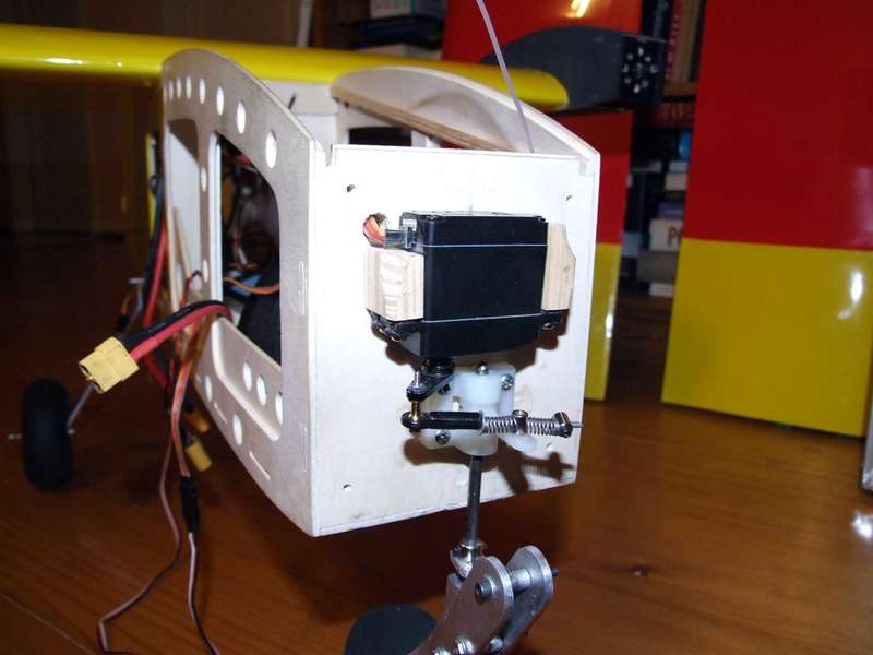

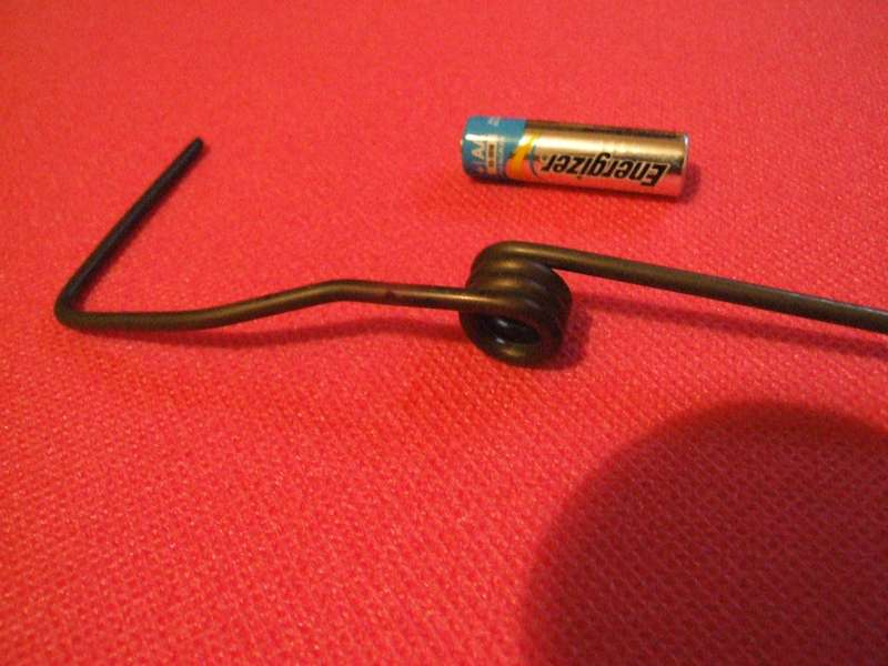

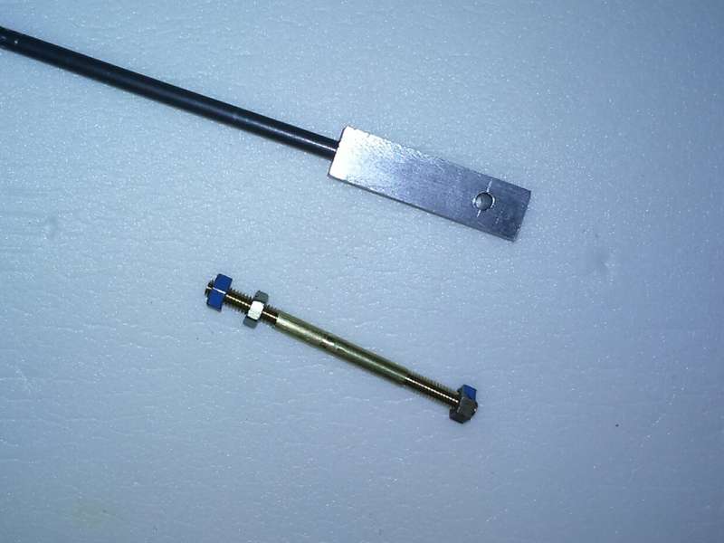

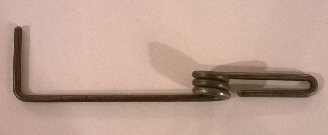

Odwiedził mnie wczoraj Szymon, pokazał kilka błędów/niedoróbek m/in. wykazał, że przednia goleń jest zbyt miękka.
Dla przypomnienia
DSCF6874.JPG [ 48.35 KiB | Przeglądane 13453 razy ]
Drut fi 4mm. Się nie znam ale pewnie są druty o różnej klasie sprężystości i ten jest zbyt sprężysty. Nawet jeśli zdobędę drut o większej sprężystości to nie daje to pewności powodzenia. Dla tego pewnie zrobię inną konstrukcję . W grę wchodzi coś takiego
NS_podwozie_01.jpg [ 89.63 KiB | Przeglądane 13453 razy ]
lub
DSCF6778.JPG [ 39.86 KiB | Przeglądane 13453 razy ]
Macie jakieś inne pomysły/projekty na sztywne a równocześnie możliwego do wykonania domowym sposobem przednie podwozie?
edycja
przyszło mi na myśl, ze może te 4 zwoje to błąd , może przy jednym zwoju będzie sztywniejsze.

Andrzeju, a co się dzieje?
Pod zbyt małym naciskiem odchyla się do tyłu?
 Tytuł: Re: Nowy model do FPV -budowa modeu w oparciu o Gemini
PostNapisane: piątek, 2 grudnia 2016, 15:07
Jeśli masz drut fi 5mm to spróbuj może zrobić próbną sztukę z trzema zwojami.

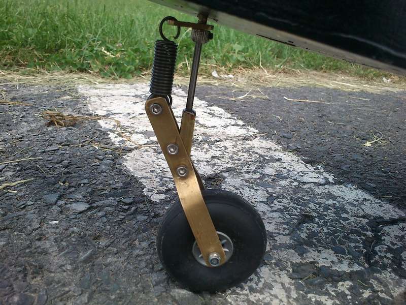

Poszperałem w starych klamotach z różnego rodzaju podwoziami z drutu, które niegdyś kupowałem gotowe z sklepach modelarskich. Wszystkie przednie golenie (znalazłem ich 3 szt. w różnych rozmiarach) mają po 3 zwoje. Zwoje są zaraz pod mocowaniem, czyli praktycznie bezpośrednio pod kadłubem. Pomimo drutu tylko 3,5 mm, są bardzo sztywne. Pamiętam, że nigdy nie miałem problemu z tymi gotowcami. Może po prostu poszukać w sklepach podobnych goleni.
Tak wygląda goleń, o której mówię:
WP_20161202_17_04_34_Pro.jpg [ 269.8 KiB | Przeglądane 13392 razy ]

Co się dzieje?
Generalnie na nacisk reaguje bardzo fajnie ale również kiwa się na boki. Ponieważ starty będą raczej trawy więc będą też nierówności dlatego musi być sztywne i nie kiwać się na boki.
Nie jest źle , mam już pierwsze elementy go takiego jak wcześniej pokazałem -wahacz ze sprężyną

Andrzej zobacz, moze cos w tym rodzaju ,podwozie super mocne i latwe do zrobienia.
http://www.fultslandinggear.com/Scorpionseries.html

Władku zastanawiałem się nad takim typem ale odpuściłem ze względu na konieczność nawijania sprężyn z drutu jakiego nie mam, konieczność połączenia ich końców w sposób pewny i trwały ( najlepiej spawanie/zgrzewanie) oraz połączenie koniec sprężyny z osią koła ???
Ale zobaczymy jeszcze ; jak to , które zacząłem budować nie zda egzaminu to pokazane przez Ciebie będzie kolejnym ( już 3 :lol: )

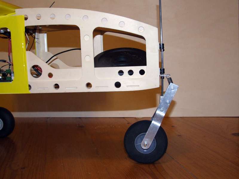

Zrobiłem mową goleń , jest znacznie sztywniejsza na boki ale nie jestem zadowolony. Zwiększyła się wysokość goleni, więc żeby ją zostawić muszę zrobić nowe główne podwozie :(
DSCF6888.JPG [ 31.8 KiB | Przeglądane 13307 razy ]
(Dla przypomnienia - koło ma średnice 100mm a pręt jest lekko wygięty po próbach wytrzymałościowych ale to dlatego , że jeszcze nie jest utwardzony a te czarne krążki w dziobie to 2 kg)
Pytanie: jak bardzo oś koła powinna być odsunięta od osi obrotu goleni?

Andrzeju, widać, że goleń możesz zamocować wyżej to nie będziesz musiał przerabiać podwozia głównego lub dać dłuższą sprężynę.
Co do kątów przedniego podwozia to pamiętam, że w technicznej literaturze wiele było na ten temat poważnych opracowań, ale sam nie mam z tym doświadczenia,
Musisz poeksperymentowć.

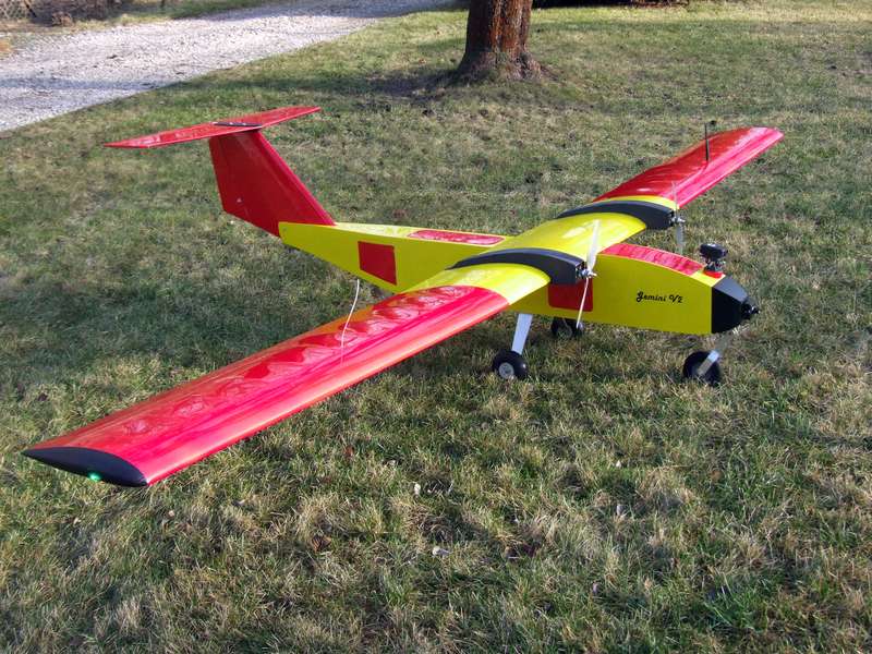

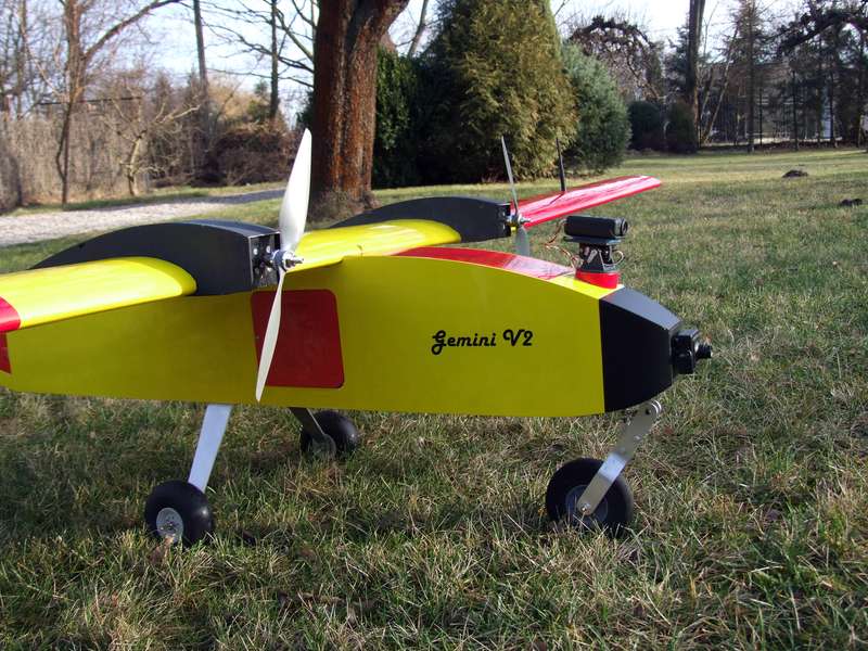

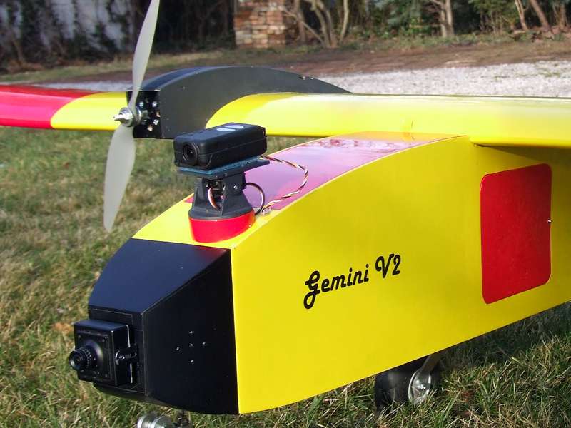

PostNapisane: czwartek, 29 grudnia 2016, 13:23
Jakby tu ten tego ; no generalnie słowo się rzekło kobyłka u płota...
a model skończony
DSCF6902a.jpg [ 102.28 KiB | Przeglądane 13101 razy ]
DSCF6904a.jpg [ 90.72 KiB | Przeglądane 13101 razy ]
DSCF6905a.jpg [ 54.09 KiB | Przeglądane 13101 razy ]

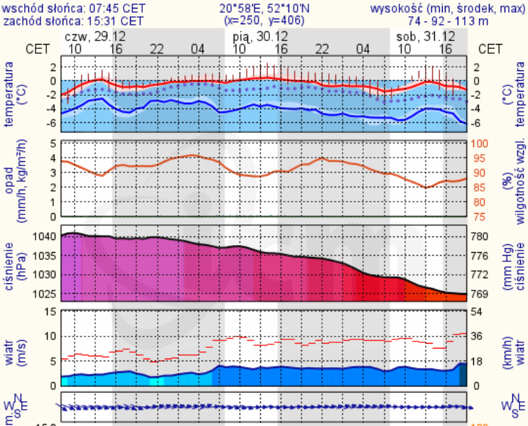

PostNapisane: czwartek, 29 grudnia 2016, 16:44
mgram_pict.php.png [ 291.59 KiB | Przeglądane 13014 razy ]
Kiedy przypominanie jak się lata :?: :D
