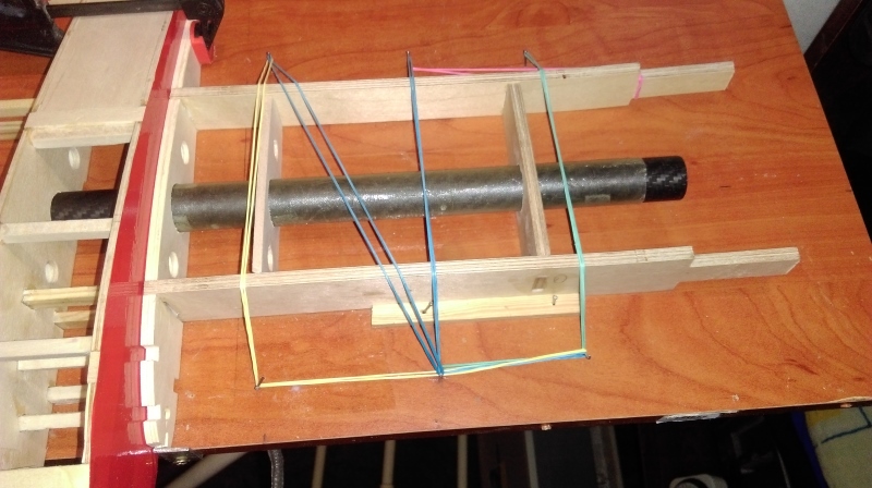

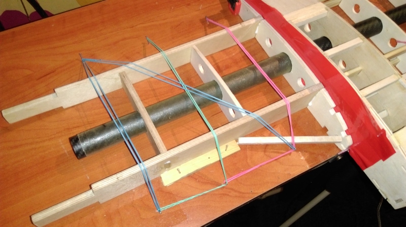

PostNapisane: niedziela, 30 października 2016, 22:02
U mnie powolutku , ale systematycznie do przodu.

 Tytuł: Re: Nowy model do FPV -budowa modeu w oparciu o Gemini
PostNapisane: niedziela, 30 października 2016, 22:35
Super, teraz to już z górki :mrgreen:

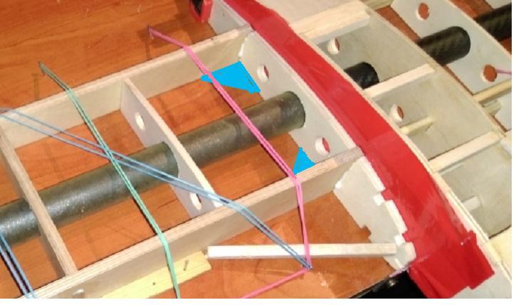

moja propozycja
a1.jpg [ 43.7 KiB | Przeglądane 13149 razy ]
Wzmocnisz konstrukcje i będziesz miał możliwość zastosowania oryginalnego mocowania skrzydło-centropłat

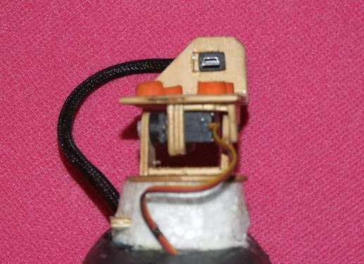

DSCF6809.JPG [ 41.44 KiB | Przeglądane 13126 razy ]
a to bedzie...
DSCF6796.JPG [ 43.47 KiB | Przeglądane 13126 razy ]
no własnie , ktoś wie co?

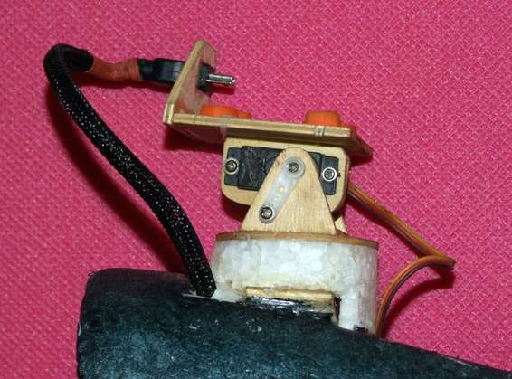

Andrzej, coś jak pan tilt :roll: :?:
PostNapisane: środa, 2 listopada 2016, 22:36
Szymon, brawo Ty!
DSCF6797.JPG [ 37.42 KiB | Przeglądane 13088 razy ]
DSCF6798.JPG [ 28.42 KiB | Przeglądane 13088 razy ]
W moim SW sprawdził się bardzo dobrze więc powstał następny do gemini.

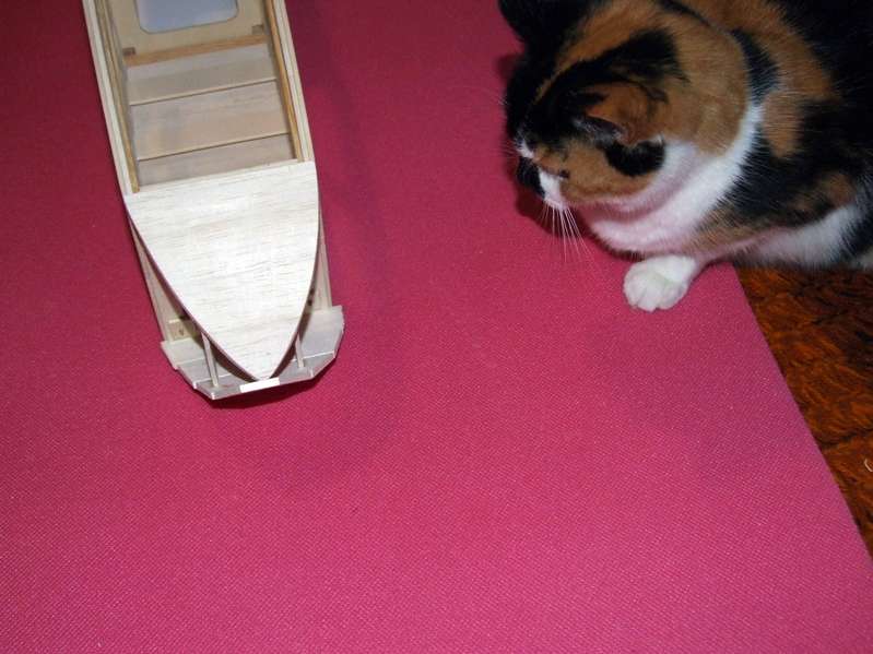

PostNapisane: piątek, 4 listopada 2016, 13:34
Moja budowa została chwilowo wstrzymana :D
IMAG0960[1].jpg [ 150.7 KiB | Przeglądane 13033 razy ]
PostNapisane: piątek, 4 listopada 2016, 14:13
Już wiadomo, że Twój model bedzie dobrze latał - masz biurko ( i żeberka też) naładowane pozytywną energią. :mrgreen:
Zawołaj tego drugiego kota to się sobą zajmą :lol:

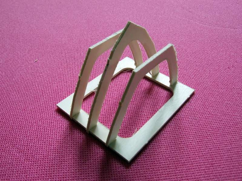

PostNapisane: sobota, 5 listopada 2016, 17:14
Ech , chciałoby się już oklejać ale ciągle coś jeszcze trzeba dorobić...
DSCF6816.JPG [ 82.2 KiB | Przeglądane 12978 razy ]
DSCF6819.JPG [ 74.05 KiB | Przeglądane 12978 razy ]
DSCF6823.JPG [ 49.01 KiB | Przeglądane 12978 razy ]
DSCF6833.JPG [ 35.27 KiB | Przeglądane 12978 razy ]
DSCF6837.JPG [ 31.13 KiB | Przeglądane 12978 razy ]

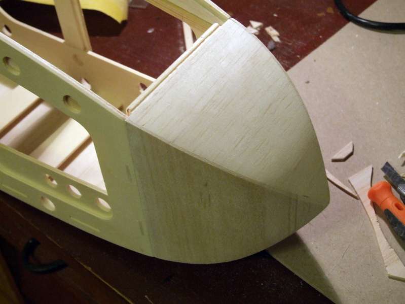

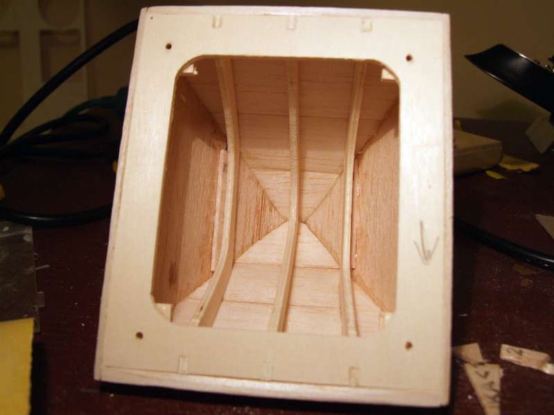

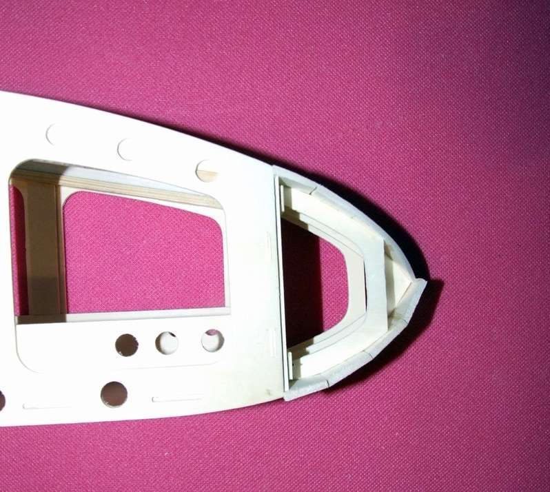

PostNapisane: sobota, 12 listopada 2016, 19:20
"Drzwi" można było posklejać z listewek ale można chyba i tak
DSCF6866.JPG [ 46.09 KiB | Przeglądane 13239 razy ]
i po oklejeniu
DSCF6880.JPG [ 59.35 KiB | Przeglądane 13239 razy ]
Jeszcze folia na kawałek mordy i biorę się za oklejanie skrzydeł.

:shock: :shock: :shock: To jest naprawde wielki model. Z tego co widze to niewiele zostalo do skonczenia
pieknej modelarskiej roboty, :opad:
