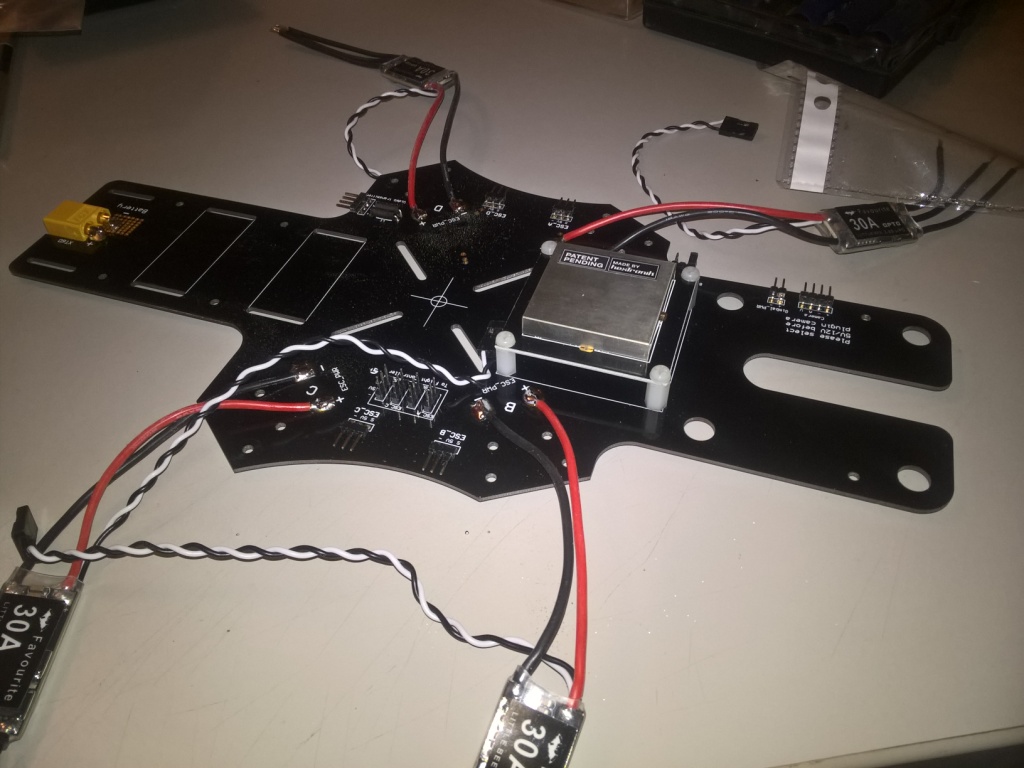

PŁYTA "GŁÓWNA"
Komentarz: Widok z góry, wygląda że jest wszystko pomyślane, ale......
WP_20161011_13_54_59_Pro.jpg [ 227.22 KiB | Przeglądane 24311 razy ]
Komentarz: Z wlutowanymi regulatorami
WP_20161011_19_14_50_Pro.jpg [ 199.54 KiB | Przeglądane 24311 razy ]
Komentarz: I z zamontowanym beckiem 12 i 5V do zasilania kamery , gimbala i nadajnika FPV
WP_20161011_19_21_46_Pro.jpg [ 239.13 KiB | Przeglądane 24311 razy ]
I kilka słów o płycie, przede wszystkim wykonanie wielki plus , na pierwszy rzut oka wygląda, że konstruktor, który zaprojektował tą płytę pomyślał o wszystkim, czyli mamy gdzie przylutować zasilanie do regli, mamy gdzie je podpiąć, mamy wyjście do zasilania kamery, gimbala, transmitera, mamy zworkę dzięki której możemy wybrać , w zależności od potrzeby, napięcie zasilania kamery 5V i 12V . I tylko konstruktor zapomniał o tym , że może ktoś zastosować regulatory OPTO i nie będzie miał zasilania na kontroler i odbiornik, a na płycie są tylko piny do regli i z nich jest przewidziane właśnie zasilanie.
Tym właśnie sposobem mam pierwszy problem , bo muszę dołożyć dodatkowego becka, a chciałem uniknąć dokładania wagi. Chyba że macie jakiś pomysł.
