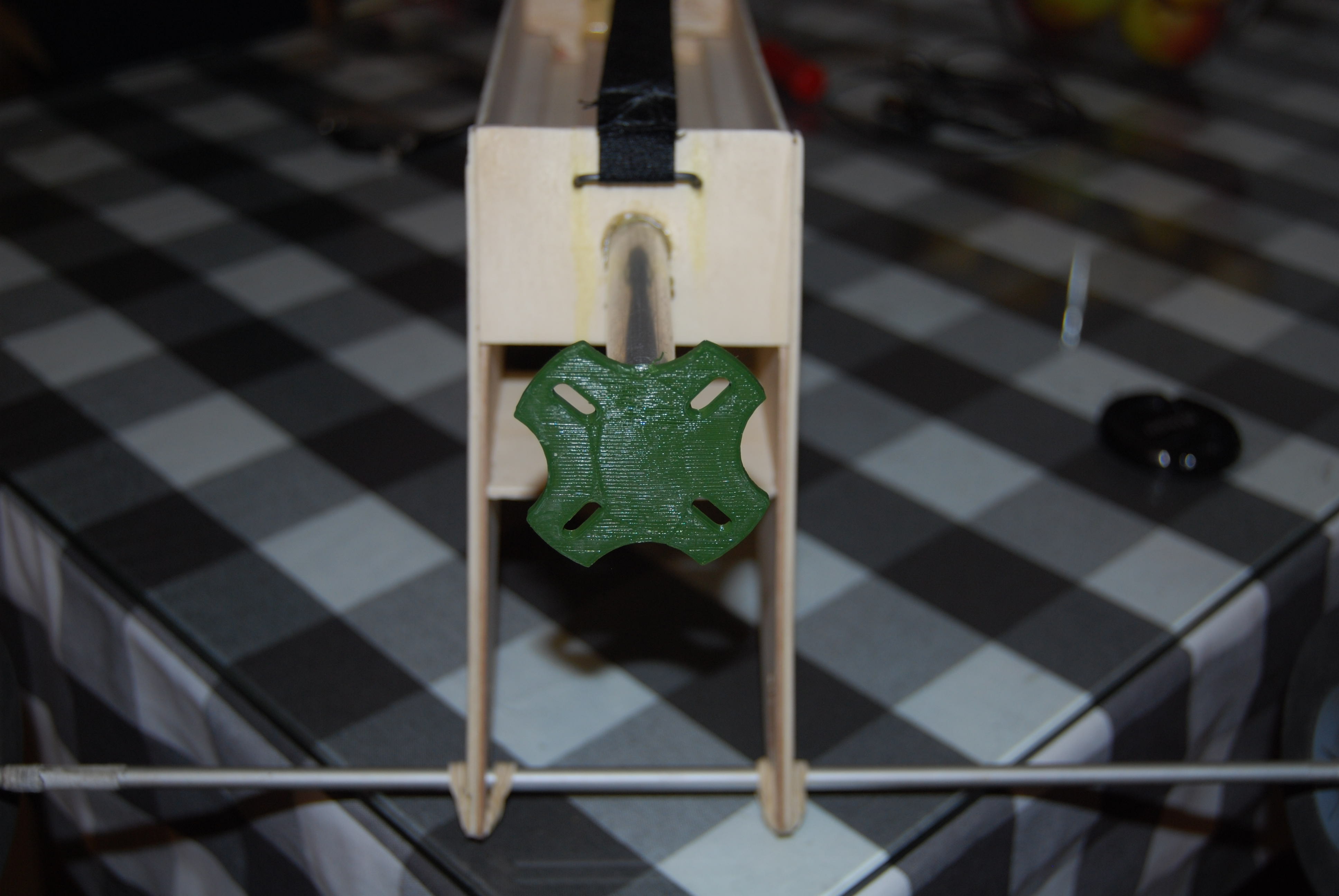

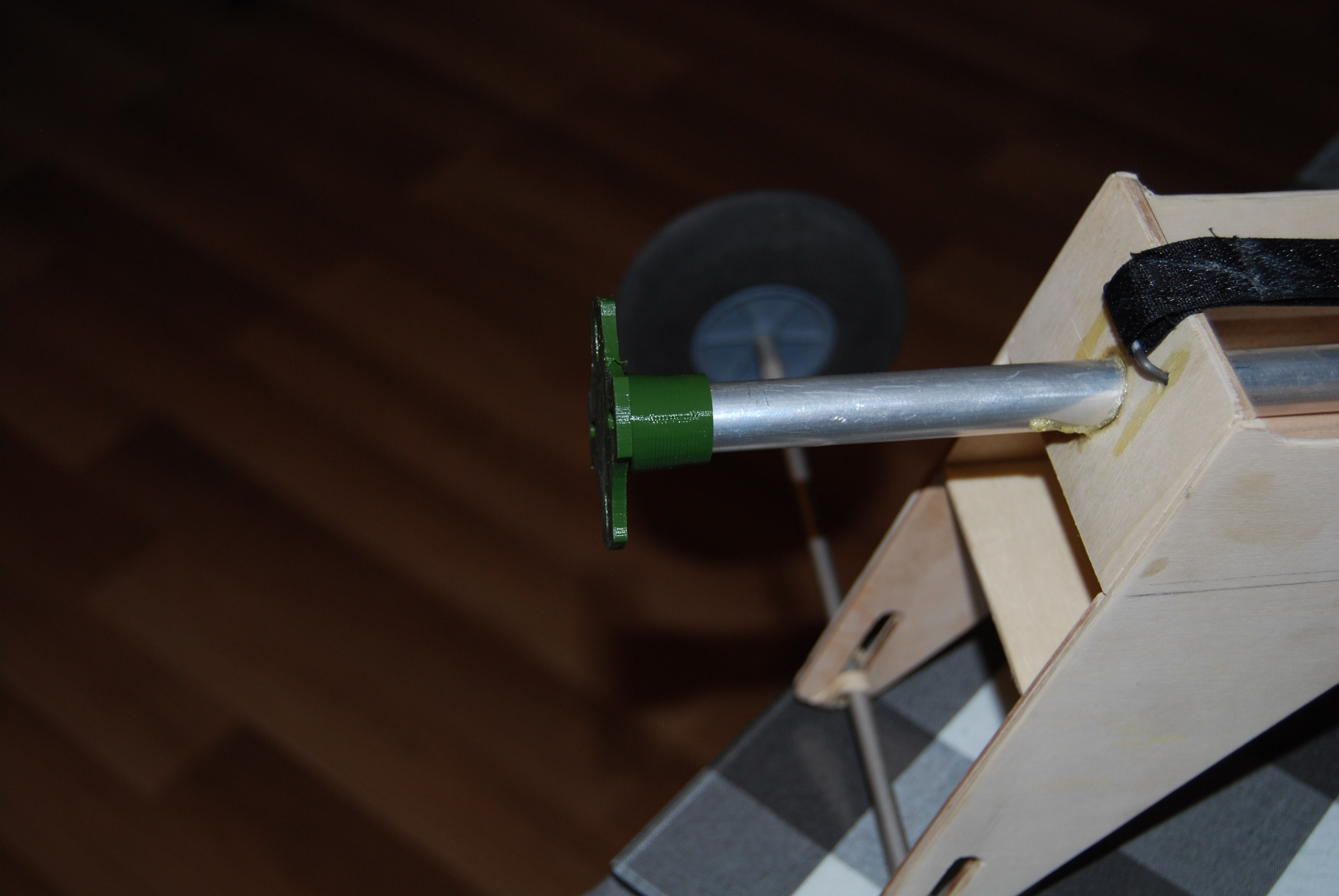

PostNapisane: wtorek, 18 października 2016, 22:07
W końcu mam mocowanie silnika :mrgreen:
Tylko po co było aż budować do tego drukarkę 3D? Nie wiem. ;)
