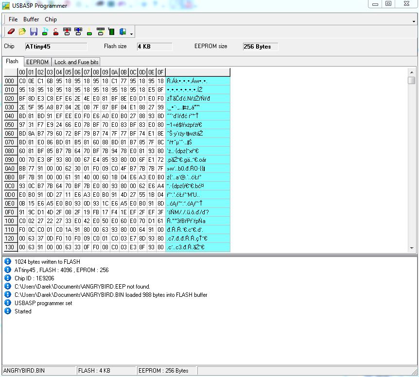

Tak to wygląda po skompilowaniu programu, uruchomieniu programatora i odczycie procesora .
1.JPG [ 144.42 KiB | Przeglądane 4622 razy ]

Niestety efekt dalej jest taki sam, czyli wszystko się wgrywa natomiast program nie rusza.
Czy mam coś zmieniać w fuse bitach czy wgrać tylko flash?

Rób jak autor napisał:
"FuseBit CKDIV8 deaktivieren"
co dodatkowo wynika z linijki:
"$crystal = 8000000
Domyślnie ze sklepu attiny 45 ma CKDIV8 aktywne, a jest aktywne jeśli CKDIV8 = "0", żeby więc wyłączyć należy ustawić na 1.
A tak poza tym, to jest projekt z 2011 i teraz byle radio to potrafi zrobić za pomocą prostego miksera. :mrgreen:

Wielkie dzięki Hubert :D właśnie tu popełniałem błąd. Teraz wszystko działa :mrgreen:
