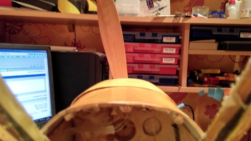

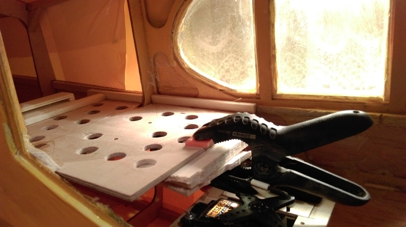

Andrzeju z tego co pamiętam to u Ciebie mobius skutecznie wytłumił odbiór GPS-u. Chyba,że się mylę :oops:
Wkleiłem półkę na graty
IMAG0283.jpg [ 253.48 KiB | Przeglądane 10935 razy ]
A tak wygląda mniej wiecej obraz z wnętrza :mrgreen:
IMAG0286.jpg [ 227.99 KiB | Przeglądane 10935 razy ]
 Tytuł: Re: 1/5 Piper J-3 Cub
PostNapisane: niedziela, 24 kwietnia 2016, 20:49
Jeśli wolisz w kabinie to też pod sufitem jak GPS i nadajnik.

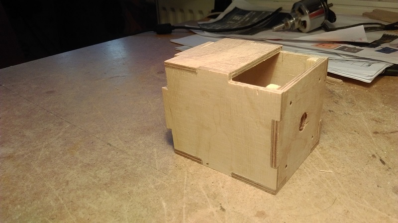

Domek pod silnik już gotowy :D
IMAG0386.jpg [ 122.56 KiB | Przeglądane 9821 razy ]
Domek chcę zamontować za pomocą wypustów zrobionych w tylnej części domku, które będą wchodziły w wycięcia we wrędze . Zastanawiam się tylko czy takie połączenie będzie wystarczająco wytrzymałe.Czy należy je jeszcze dodatkowo wzmocnić?
PostNapisane: wtorek, 24 maja 2016, 12:04
Twój wybór, "wypięcie" się domku wraz z silnikiem, vide niedziela, czy większa naprawa przodu kadłuba?
Jakby co ...
Odpukać. :D
PostNapisane: wtorek, 24 maja 2016, 12:09
Wybór jest jasny, wolę "wypięcie" domku w czasie kraksy. :shock:
Nie chciałbym jednak, aby w trakcie normalnego lotu domek wybrał inna drogę lotu niż sam model :mrgreen:
PostNapisane: wtorek, 24 maja 2016, 12:22
To zamontuj tak jak było.
Sprawdzone.
PostNapisane: wtorek, 24 maja 2016, 12:48
Nie do końca, Stefan. A co, jeśli po 10 godzinach nalotu odmaszeruje? Elektryk pracuje miękko, ale jakieś drgania generuje; film wykazał ;) .
Wzmocniłbym narożniki listewkami trójkątnymi 5x5x10 mm dł. z twardej balsy albo jakiegoś miękkiego drewna. Oczywiście, jeśli nie będą trójkątne, nic, poza wagą, nie zmienią :) . Zwiększy ten dodatek powierzchnię klejenia, a przy "tupnięciu" pęknie wzdłuż słojów.
