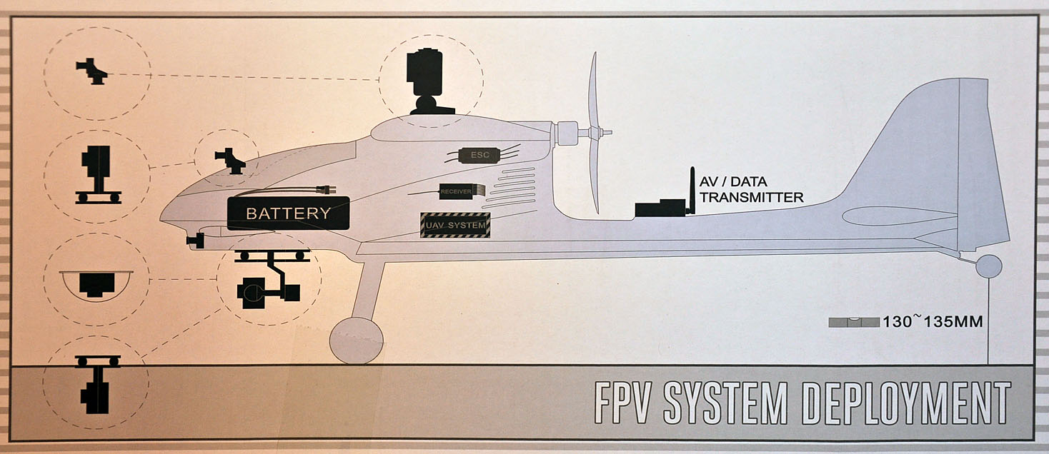

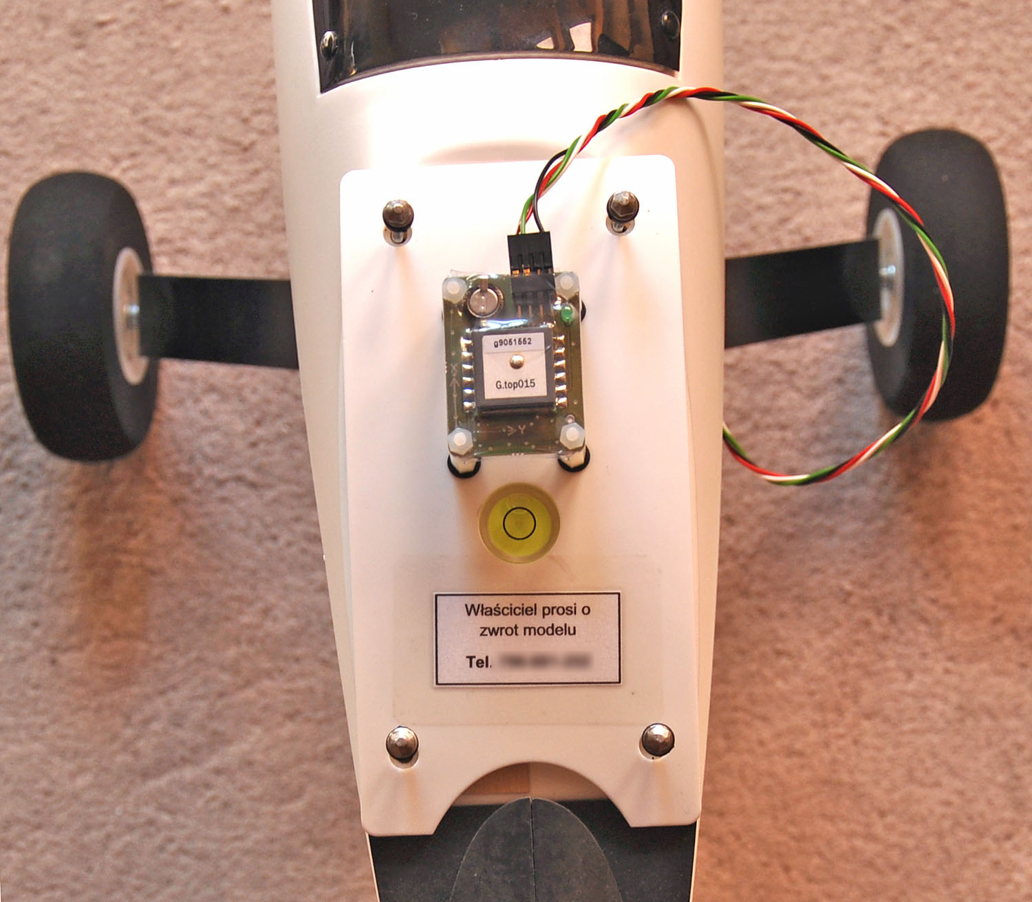

Zabrałem się za budowę (składanie) tego modelu. Jeżeli Kolegów interesuje ten temat zapraszam na sąsiednie forum na którym temat rozpocząłem i szczegółowo opisuję.
Przepraszam, że zamieszczam tę informację w taki sposób, ale nie mam po prostu czasu prowadzić dokładnie dwóch relacji jednoczenie. Postaram się jednak zamieścić tutaj co jakiś czas istotne informacje o tym modelu (jak robiłem to z Popylaczem) a na szczegóły zapraszam pod link:

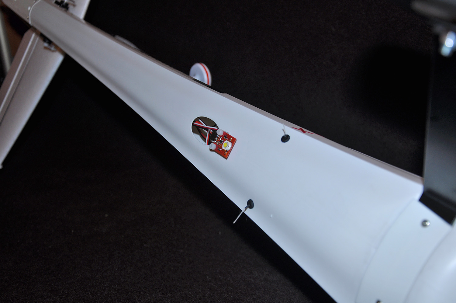

Jedno i drugie - jak już zrobiłem otwór na USB to pociągnąłem potem kabelek. Brawo za spostrzegawczość bo na sąsiednim forum nie wiedzieli, mimo że zadałem pytanie wprost :D

...jak już zrobiłem otwór na USB to pociągnąłem potem kabelek. Brawo za spostrzegawczość bo na sąsiednim forum nie wiedzieli, mimo że zadałem pytanie wprost :D
No cóż, usb ma ciut inny kształt niż ta Twoja dziura, może forumowe wróżki na zlot wyjechały, może nie lubią pytań z serii "Co autor miał na myśli"... Wybór należy do Ciebie...
Mnie się natomiast wydawało, że chcesz zapełnić pustkę po napisie, który powinien być też na lewym boku...

Dziura jest zrobiona od narzędzia - okrągła. Nie wiem czy znasz PITLABA bo tam są dwa porty USB do obsłużenia jeden nad drugim. W napisy i zdobienia będę się bawił po oblocie. Napis z jednego boku było naklejony do góry nogami, więc zerwałem oba i będzie tam coś innego.
Piotr

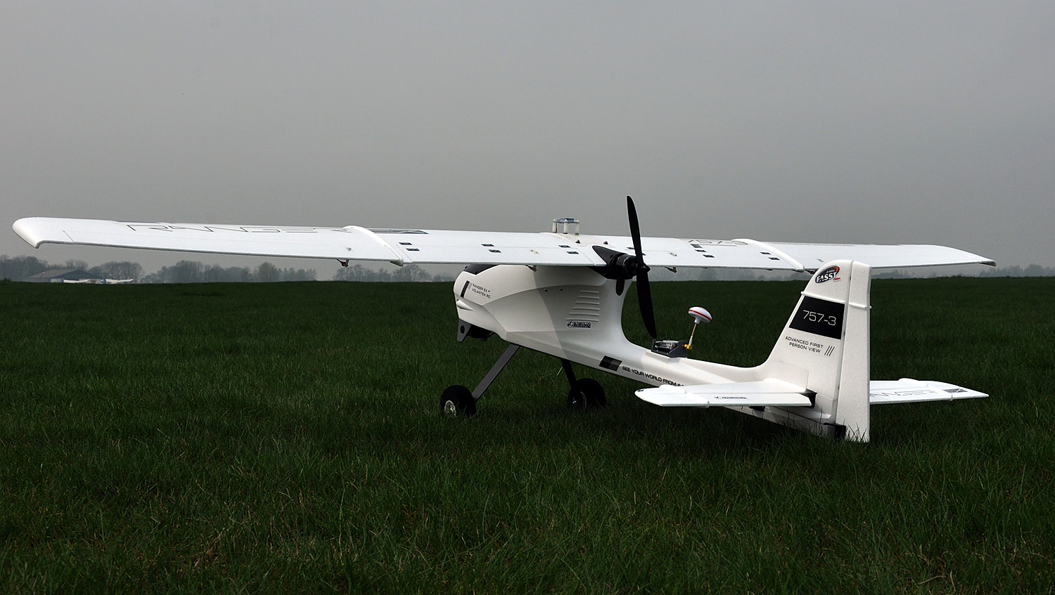

Podsumowanie:
Myślę, że dość dokładnie opisałem model Ranger EX i jego przygotowanie do lotów FPV. Było trochę zmian i poprawek a dzisiaj odbyło się sprawdzenie tego wszystkiego.
Dzisiaj w warunkach "bojowych" model został sprawdzony na lotnisku trawiastym. Piszę o rodzaju nawierzchni lotniska bo jest to w tym modelu istotne - Ranger ciężko startuje z takiego lotniska (opory na kołach) i lubi "dziubnąć nosem". Dlatego start wymaga zaciągniętego SW i stopniowego dodawania gazu. W dodatku jeżeli startujemy nie dokładnie pod wiatr musimy, aby utrzymać kurs operować jeszcze dodatkowo SK.
Myślę że w przypadku nawierzchni gładkiej start powinien być bezproblemowy. Na start ma też wpływ prawidłowe wyważenie, które wg. mnie producent podaje zbytnio na przód. Cofnąłem dzisiaj swoje pakiety o ok. 4 cm ku tyłowi modelu, poprawił od razu się start (skrócił) i można było zdjąć trymowanie z SW.
W locie model sprawuje się poprawnie i bezpiecznie chociaż ze względu na dzisiejszy silny wiatr lot mógłby być ładniejszy. Wprowadziłem silny mikser lotki-SK co poprawiło elegancję zakrętów. Nie było problemów na kontrreakcję modelu na silne podmuchy wiatru ani lot pod wiatr.
W trybie stabilizacji widać było, że model się uspokaja i można było puścić drążki w aparaturze a model kontynuował dalej stabilny lot. Wytrącenie modelu z równowagi i puszczenie drążków radia poziomowało model w szybkim czasie.
Lądowanie na klapach - zmodyfikowane prze zemnie klapy okazały się bardzo skuteczne. Model od razu tracił szybkość i wysokość. W ostatniej fazie lądowania dobrze jest dla elegancji lądowania operować małym gazem. Lądowanie na paru metrach. Musiałem wprowadzić niewielki mix klapy - SW ponieważ model po włączeniu klap lekko zadzierał do góry. Lądowania w przeciwieństwie do startów są dużo łatwiejsze.
Po zdjęciu gazu model ładnie szybuje, choć do doskonałości szybowca oczywiście mu daleko, ale przy dobrej termice ......
Ponieważ pakiet FPV wyczerpuje się powoli, można go zmniejszyć do np. 3S 1500mAh dodając w to miejsce większy pakiet napędowy np. 4S 5300 mAh.
Myślę, że w bardziej pogodny dzień Ranger pokaże co potrafi, dając radość z miarę długiego i ładnego lotu
Teraz przede mną okres dopieszczania parametrów autopilota, stopniowa poprawa toru radiowego FPV a potem loty autonomiczne. Ale to już zajmie następne tygodnie.
stroboskop 02.jpg [ 254.16 KiB | Przeglądane 14927 razy ]
stroboskop 01.jpg [ 158.64 KiB | Przeglądane 14927 razy ]
Ostatnio edytowano środa, 11 maja 2016, 05:51 przez Pioterek, łącznie edytowano 1 raz
 Tytuł: Re: Ranger EX 2.0 m z Volantex RC+Pitlab - relacja
PostNapisane: niedziela, 1 maja 2016, 08:42
W słoneczny dzień może okazać się to za słabe, mam podobne, albo nawet takie same diody, cztery sztuki.
Pod wieczór lub w pochmurny dzień sprawdza się dobrze.
Działa to tak jak na filmie z Jetem.

I jeszcze informacja na modelu, tak na wszelki wypadek twu twu :-)
zwrot modelu_m.jpg [ 246.35 KiB | Przeglądane 14914 razy ]
