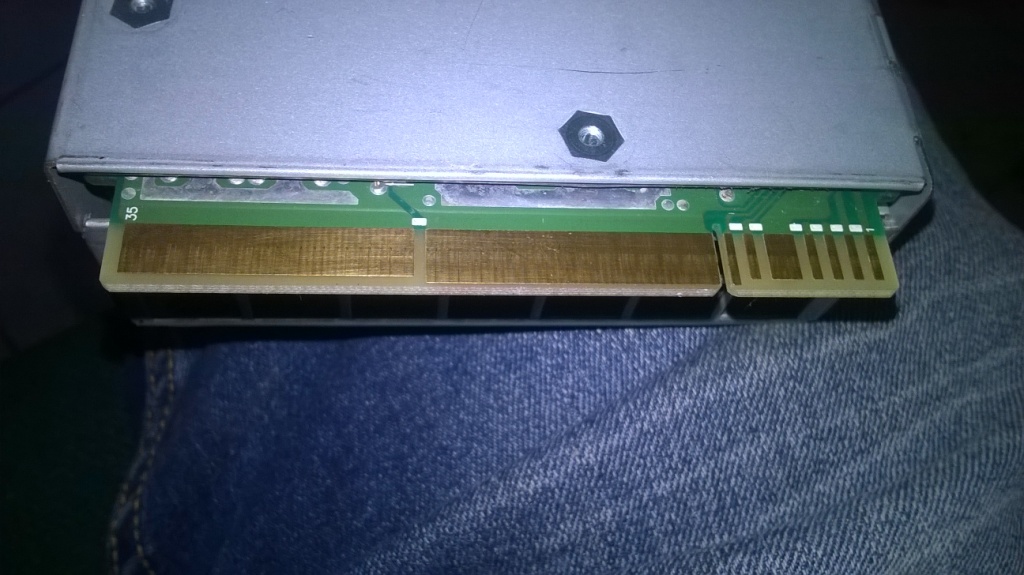

Powoli docierają do mnie części do maszynki, wczoraj przyjechał zasilacz (ten linkowany przez Artu)
WP_20160406_11_54_42_Pro.jpg [ 166.13 KiB | Przeglądane 14140 razy ]
WP_20160406_11_54_49_Pro.jpg [ 197.09 KiB | Przeglądane 14140 razy ]
Jak za 50zeta to fajny sprzęt, tylko że nie wiem jak go uruchomić, znalazłem opis na Elektrodzie, ale nie jestem go pewien, podłączenia na płycie wyglądają od góry tak:
WP_20160406_13_54_45_Pro.jpg [ 185.85 KiB | Przeglądane 14140 razy ]
a na dole tak:
WP_20160406_13_55_18_Pro.jpg [ 215.59 KiB | Przeglądane 14140 razy ]
Może ktoś zna się na tym, nie chcę go od razu na starcie sp....

Najpewniejsze informacje są na RCG :D http://static.rcgroups.net/forums/attac ... pinout.JPG

Chyba nie trzeba wielkiego"znawstwa: języka, aby zrozumieć:
"Connect PS ON and PS Kill to Ground to power UP" :o
WP_20160406_13_54_45_Pro_crop.jpg [ 83.17 KiB | Przeglądane 14120 razy ]

Artur, a jak myślisz, z drugiej strony jest podobnie (chodzi mi o podłączenia), czy druga strona jest do czegoś innego?

Chłopaki jak możecie zerknijcie na zdjęcie dołu płyty tego zasilacza. Czy to szerokie pole przy wąskich ścieżkach to będzie też GND? Miernik zostawiłem w domu i nie mam jak sprawdzić.

Wszystko Masz opisane na podlinkowanym przeze mnie zdjęciu z RCG :o Opisane wyraźnie jako reserwed, tylko u Ciebie są połączone w jeden "pasek" Obrazek
Wszystkie PIN-y do uruchomienia Masz od "góry", więc nie kombinuj :mrgreen:

Piotr jeśli tak wyglądają złącza w twoim zasilaczu to będzie tak :)
Jeśli chcesz ustawić obroty wentylatora podaj masę (GND) przez rezystor lub potencjometr na pon 32 czyli pierwszy od lewej na dolnej stronie złącza

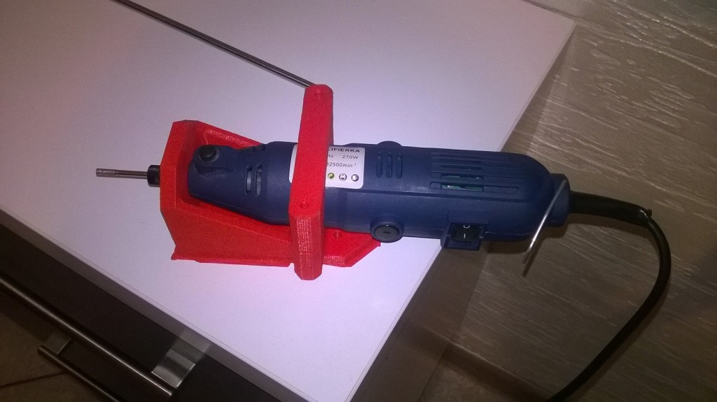

Dzisiaj odebrałem z druku mocowanie dremela(pseudo :D )
Coś mi ślusarz nawala :( nie wyrabia się z robotą

I jak chwycisz za koniec frezu to da się wyczuć jakieś luzy w dowolnym kierunku?

Jak zacznę wszystko skręcać w całość, wtedy na bieżąco będę opisywać co i jak. Na tą chwilę mogę tylko powiedzieć że jest sztywne.

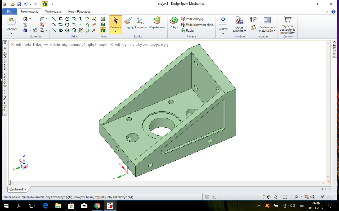

Po długiej przerwie postanowiłem wrócić do tematu. Dzięki Wam ogarnąłem w końcu DSM i myślę, że w końcu to co sprawiało mi duży kłopot czyli projekt 3D i przygotowanie wydruku jakoś pójdzie. Koncepcja maszynki się nie zmieniła , no może trochę :D i tak pomiędzy projektowaniem części do copterów zacząłem coś tam rysować do CNC . Na pierwszy ogień poszedł stojan do silnika i prowadnic , ale nie jest to jeszcze wersja ostateczna. Zapomniałem dodać że maszynka będzie konstrukcji mieszanej czyli druki 3D + sklejka + elementy metalowe.
stojan1.png [ 156.37 KiB | Przeglądane 13401 razy ]
EDYTA
I mam problem , będę mieć kilka elementów w lustrzanym odbiciu i utknąłem :( , nie widzę takiej opcji , a zbytnio nie chce mi się rysować w zasadzie tego samego tylko odwrotnie

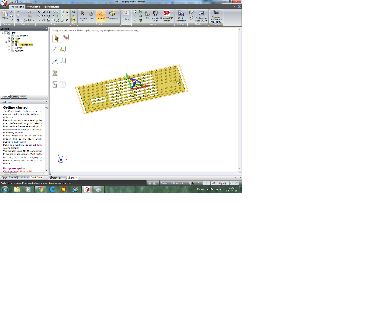

Koledzy czy w DSM można składać elementy zapisane jako STL ? W sensie że mam kilka elementów które mają lustrzane bliźniaki zrobione np w Repetier-Host, chodzi żebym mógł wirtualnie poskładać maszynkę.
_____________________________
 Tytuł: Re: cnc mini (jakich wiele)
PostNapisane: wtorek, 7 listopada 2017, 22:24

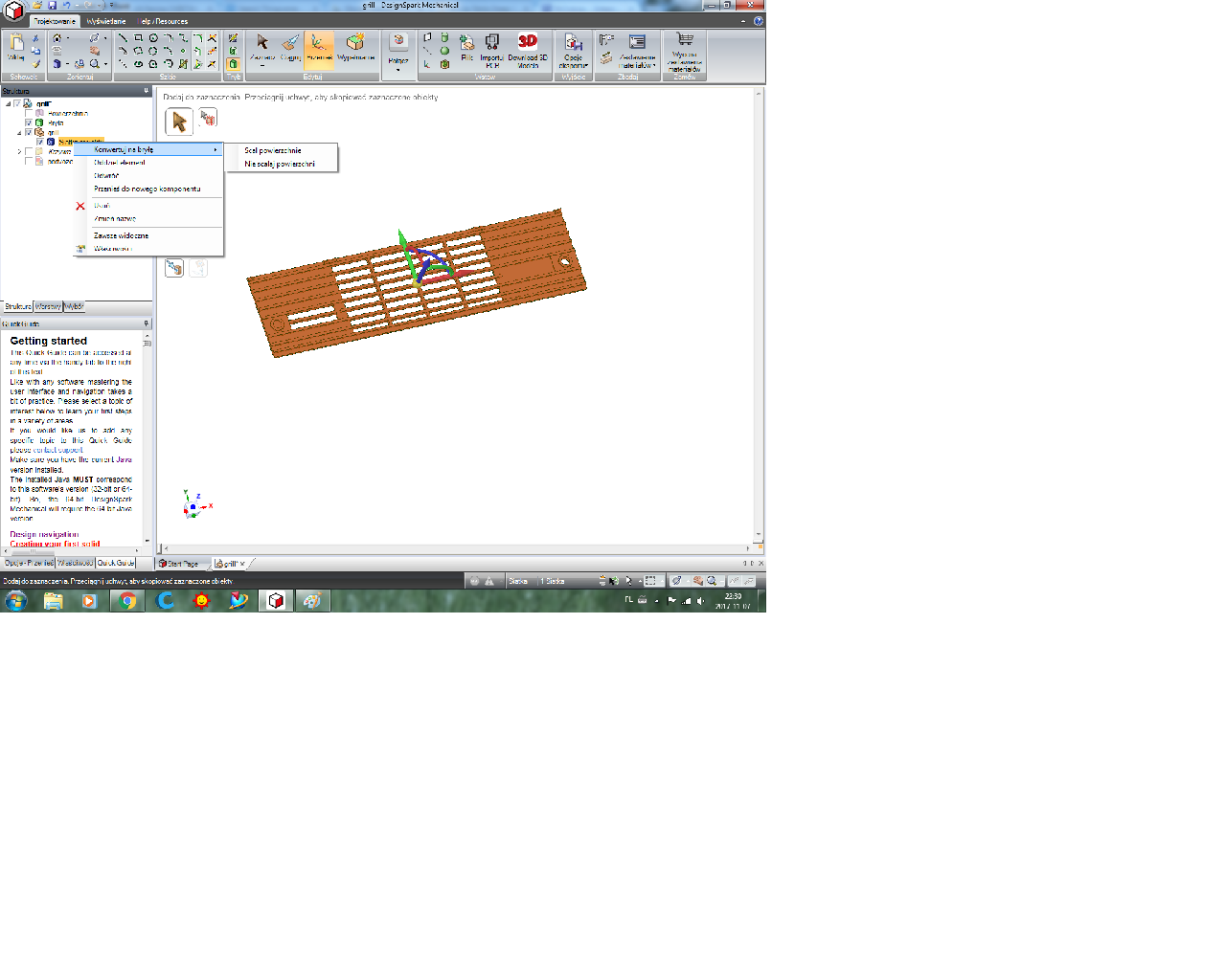

Można. Możesz te STL również zamieniać w bryły. Poszukaj na belce górnej opcja PLIK
wstaw_plik.png [ 239.17 KiB | Przeglądane 13341 razy ]
Po kliknięciu otworzy się kolejne okienko i z listy rozwijanej wybierasz STL
STL-a zamieniasz w bryłę ale uwaga nie zawsze to działa, na drzewku po prawej. Klikasz Stl rozwija się podgrupa i wtedy prawy przycisk myszy i zamień w bryłę.
zamień_stl_1.png [ 145.13 KiB | Przeglądane 13338 razy ]
zamień_stl_2.png [ 136.65 KiB | Przeglądane 13338 razy ]

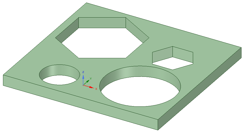

Dzięki Adaś już sobie poradziłem , działa wszystko ok , odbijam w Repetier-Host , jest to proste. Szkoda że nie ma tego lustra w DSM-ie, było by łatwiej
4.png [ 145.79 KiB | Przeglądane 13335 razy ]
5.png [ 201.77 KiB | Przeglądane 13319 razy ]
Idzie mi to mozolnie ale idzie

Po pierwsze muszę przerysować cały projekt jeszcze raz, ponieważ zacząłem projektowanie z d... strony, ale to nie problem.
Problemem jest jak przygotować projekt żeby na przykład łożysko , albo śrubka pasowała w swoje miejsce, czyli np. jeśli łożysko ma 22mm średnicy to do druku projektować też dokładnie 22? czy należy brać pod uwagę jakieś dodatkowe parametry?
Musisz wziąć pod uwagę skurcz materiału z jakiego drukujesz. Czasami niestety trzeba to robić eksperymentalnie, bo to co podaje producent filamentu jest zazwyczaj "życzeniowe", a nie rzeczywiste :nieufny: Robisz sobie wydruk testowy, i wiesz wszystko. Na przykład taką "płytkę"
