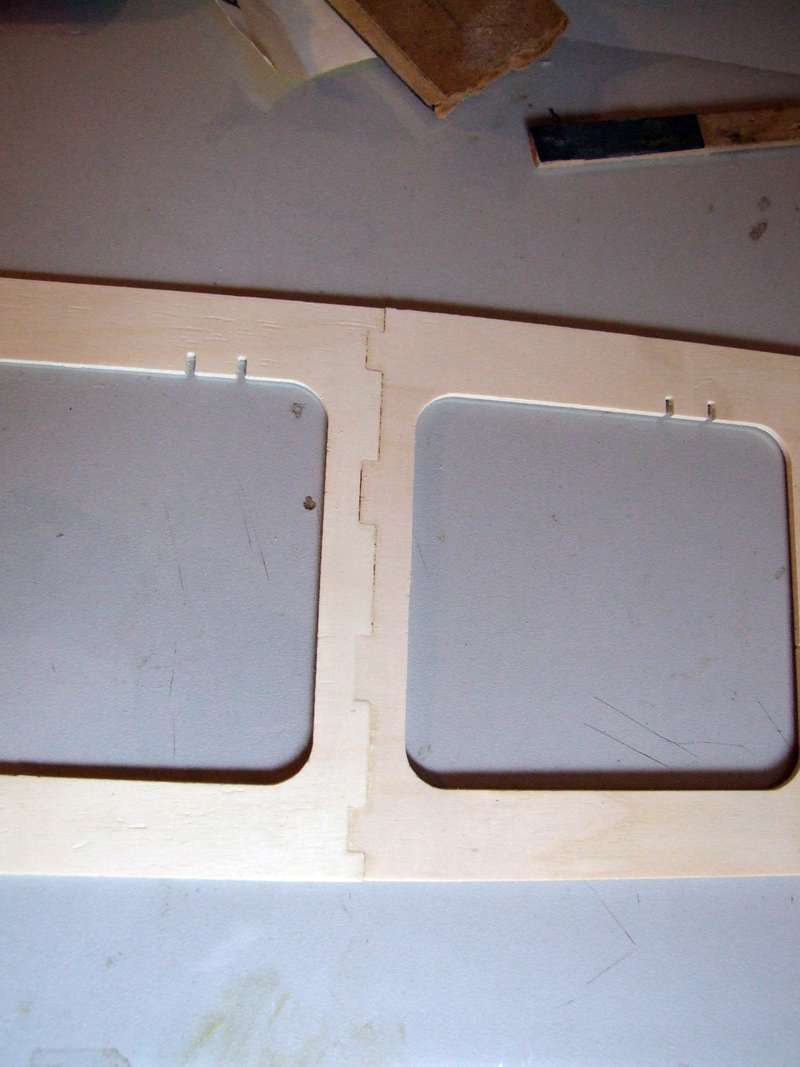

Szymon naprawdę odwalił kawal dobrej roboty, skleiłem dziś pierwsze elementy, wszystko idealnie pasuje.
DSCF6364.JPG [ 33.7 KiB | Przeglądane 17924 razy ]
DSCF6366.JPG [ 48.66 KiB | Przeglądane 17924 razy ]
DSCF6368.JPG [ 32.5 KiB | Przeglądane 17924 razy ]
(Wręgi tylko ot tak przymierzyłem)

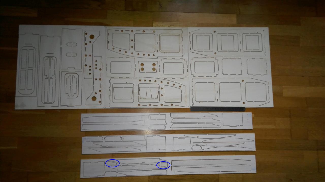

Nie wiem czy to kwestia zdjęcia, ale na 2 zdjęciu wygląda góra i dół boku kadłuba nie tworzyły linii prostych :)
Andrzej, w miejsce zaznaczone na czerwono wklej element zaznaczony na niebiesko. Są 2 - po jednym na stronę. Powinien pasować tak, by tylne krawędzie wszystkich 3 elementów tworzyły jedną linię.
DSCF6368.JPG [ 66.22 KiB | Przeglądane 17912 razy ]
3.jpg [ 134.56 KiB | Przeglądane 17912 razy ]
Instrukcja składania oryginału zakładała uzbrojenie boczków w listwy (przynajmniej częściowo) przez przyklejeniem wręg do boczków. No i dodatkowo, w miejsce zaznaczone czerwoną ramką od środka kadłuba będzie spory element z sklejki lotniczej 1.5 mm, a z drugiej strony będzie mały elemencik również ze sklejki, zabezpieczający otwór na śrubę. Myślę że warto by się było wstrzymać z klejeniem całości aż do wyfrezowania tego elementu, będzie go łatwiej przykleić.

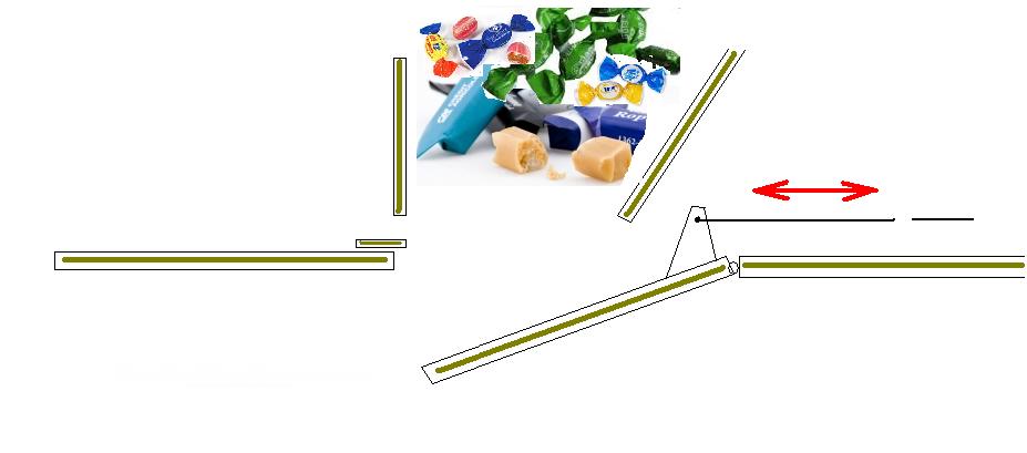

Jedną małą poprawkę bym proponował. Może jakąś klapkę od dołu w nie toksycznym dla wyważenia miejscu.
Do zrzutu cukierków dla dzieciaków na pikniku np :?: :lol:

Pomysł całkiem fajny, trzeba poprosić Pit-Laba o aplikację "celownika bombowego" w autopilocie :lol:

Pomysł całkiem fajny, trzeba poprosić Pit-Laba o aplikację ...
A po co?
Jedno serwo wystarczy.
Culierki.JPG [ 30.8 KiB | Przeglądane 17740 razy ]

Stefan, ale to się musi otwierać dla określonych koordynatów z GPS więc aplikacja musi być ;) i serwo oczywiście też :D.

Stefan, ale to się musi otwierać dla określonych koordynatów z GPS więc aplikacja musi być ;) .
Powiedz to dzieciom :D :D
Ja uważam, że trzeba ręcznie.
"A jak się GPS o jedno biurko pomyli" :?: :lol:

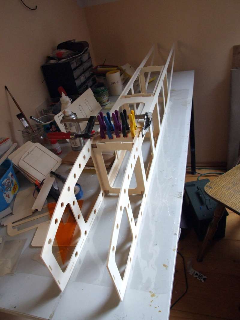

Kadłub - prawie skończony, statecznik pionowy - niemal gotowy; pora pomyśleć o skrzydle. Na pierwszy ogień poszły kieszenie
DSCF6382.JPG [ 23.84 KiB | Przeglądane 17676 razy ]
Taka rura o fi 22mm będzie stanowiła bagnet. Na wszelki wypadek posmarowałem ją jakimś woskiem samochodowym, następnie nawinąłem ściśle 2 warstwy papieru woskowanego
DSCF6384.JPG [ 28.02 KiB | Przeglądane 17676 razy ]
i na to mata szklana przesączona żywicą. Ponieważ miałem jeszcze kawałek maty delaminacyjnej, skorzystałem z niej a całość owinąłem taśmą izolacyjną.
DSCF6385.JPG [ 28.75 KiB | Przeglądane 17676 razy ]
Teraz tylko trzeba poczekać do jutra...

Andrzej mówi, że z tego będzie kadłub :shock: ja mu wierzę :mrgreen:
IMAG0043.jpg [ 302.61 KiB | Przeglądane 22974 razy ]

Stępkę dziś położyłem pod skrzydło.
DSC00278.jpg [ 107.94 KiB | Przeglądane 24216 razy ]
Może jutro coś więcej posklejam.
