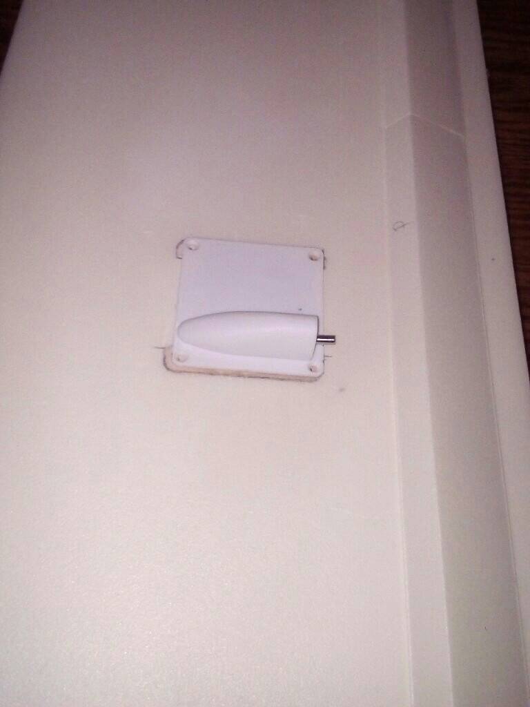

PostNapisane: niedziela, 23 kwietnia 2017, 15:28
Trochę dzisiaj dziubie.
Np:
 Tytuł: Re: OV 10 Bronco FPV
PostNapisane: niedziela, 23 kwietnia 2017, 17:16
Będzie zrzucał cukierki? Fajnie :mrgreen:
PostNapisane: niedziela, 23 kwietnia 2017, 18:14
To klapki rewizyjne i dostęp do RC w gondolach
Ostatnio edytowano niedziela, 23 kwietnia 2017, 21:12 przez Addriano1, łącznie edytowano 1 raz
PostNapisane: niedziela, 23 kwietnia 2017, 19:15
Klapki to są plażowe a nie rewizyjne, a w gondolach jest gondolier i zapewne nie jest on RC ;)
PostNapisane: niedziela, 23 kwietnia 2017, 21:11
Wojtek masz 100 %. No czasem tak mam [WINKING FACE]
