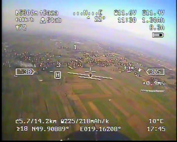

PostNapisane: środa, 16 marca 2016, 19:31
Kilka dni temu przeglądałem film z ostatniego lotu. Zauważyłem, że co jakiś czas (2-3 min.) pojawia się na ułamek sekundy sygnalizacja przeciążenia 2g. To oznacza zapewne nic innego, jak chwilowe wibracje. Zespół silnik-śmigło mam wyważony i takich komunikatów nie miałem wcześniej. W jednym przypadku sygnalizacja przeciążenia wystąpiła nawet przy zatrzymanym silniku. To nie mogły być wibracje od napędu. Uruchomiłem model w pracowni i zacząłem się szczegółowo przyglądać pracy serw, bo tylko ich drżenie może powodować podobny objaw. Okazało się, że jedna lotka, co jakiś czas w pobliżu neutrum na chwilę zaczyna skakać. Do wymiany było serwo. I tak dziwię się, że jedne z najtańszych serw Emaxa tyle wytrzymały (1300 km w powietrzu). Wstawiłem nowe, cyfrowe serwo Corony, bo takie akurat miałem. Dzisiaj pogoda nareszcie zrobiła się ładna. Zimno, ale słońce świeci więc wybrałem się późnym popołudniem na lot. Przy okazji chciałem przetestować nowa antenkę Vee w nadajniku AV. Podsumowanie testu. lotu i fotki z trasy są poniżej.
test_vee_5300a.jpg [ 77.08 KiB | Przeglądane 10194 razy ]
test_vee_5300.jpg [ 112.86 KiB | Przeglądane 10194 razy ]
16032016_1a.jpg [ 295.24 KiB | Przeglądane 10194 razy ]
16032016a.jpg [ 269.83 KiB | Przeglądane 10194 razy ]
PostNapisane: środa, 16 marca 2016, 19:52
Posty: 6493
Pięć trzysta i obraz super. Brawo, brawo.
Dzięki Hubert :D. A czeka na wypróbowanie biquad. Sądzę, że z anteną kierunkową można sopkojnie potroić tą odległość,. ale nie mam ciśnienia na bicie rekordów. W tym wszystkim jest najważniejszy stabilny i czytelny obraz w lotach po okolicy. W rzeczywistości, na monitorze obraz był dużo lepszy. Po prostu nagrywarka, którą mam razem z monitorem, jest kiepska. Obraz z nagrywarki zamontowanej w bazie, zapewne był by znacznie lepszy. Ale na pojedynczy lot nie chce mi się targać tego sprzętu (brak fotela to duży dyskomfort ;) ).
