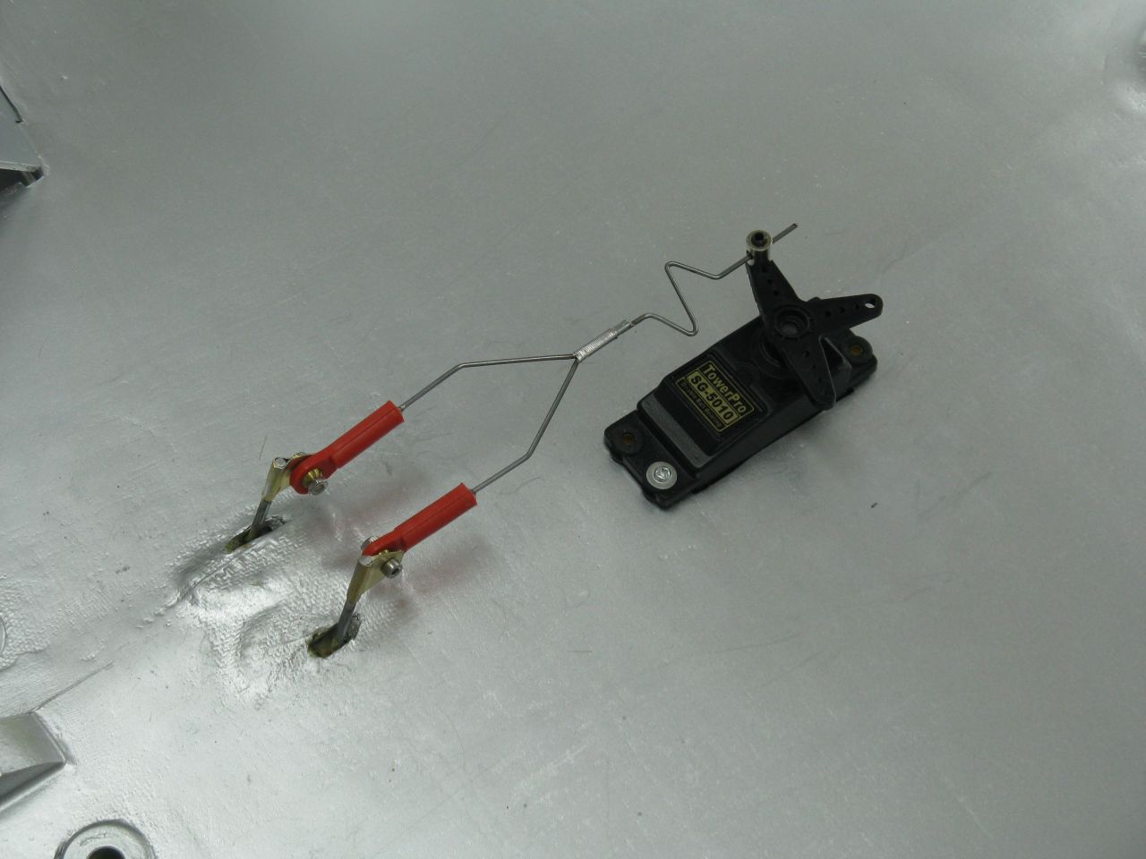

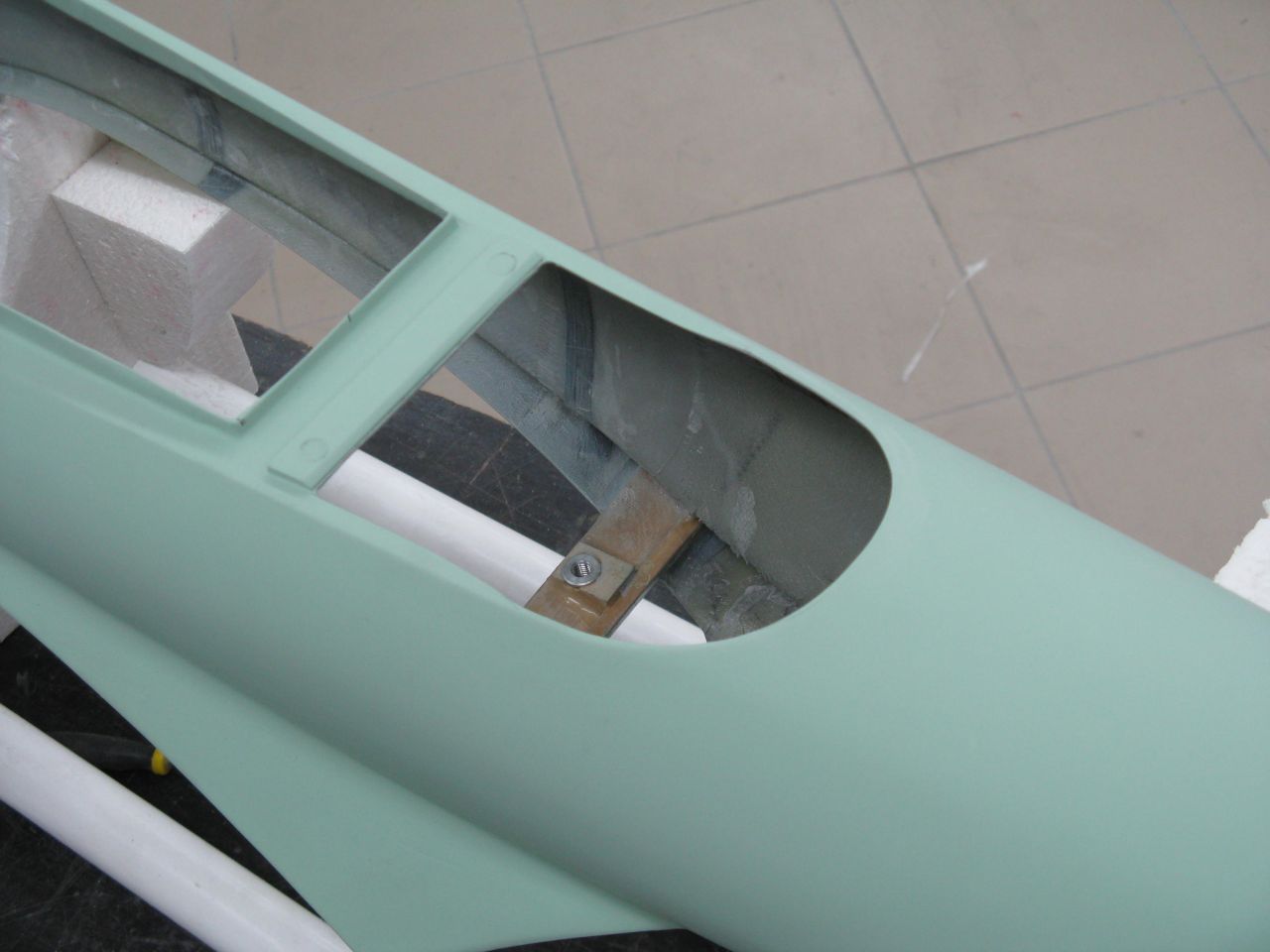

Podłączyłem klapy i ustawiłem dwa zakresy wychyleń: 25 i 40 stopni.
Zmodyfikowałem trochę kadłub wycinając miejsce dla strzelca. Aby model nie brał tędy wody musiałem wykonać zamkniętą wannę z balsy zalaminowanej dwustronnie tkaniną 48g.

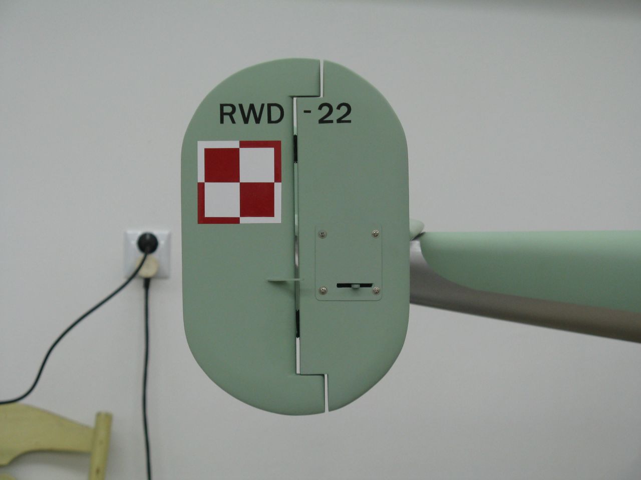

Pomału zaczynam okablowywać model i naklejać szachownice. Wielkość i rozmieszczenie oznaczeń znalazłem w książce "Godło i barwa w lotnictwie polskim". Mam tylko pewną wątpliwość co do szachownic na spodzie skrzydła. Na początku wojny Karasie i P-11C nie miały koloru białego, tylko czerwony. Natomiast Łoś miał szachownice biało-czerwone. Ponieważ wzorowałem się na Łosiu, więc dałem szachownice pełne. Dobrze, czy źle?

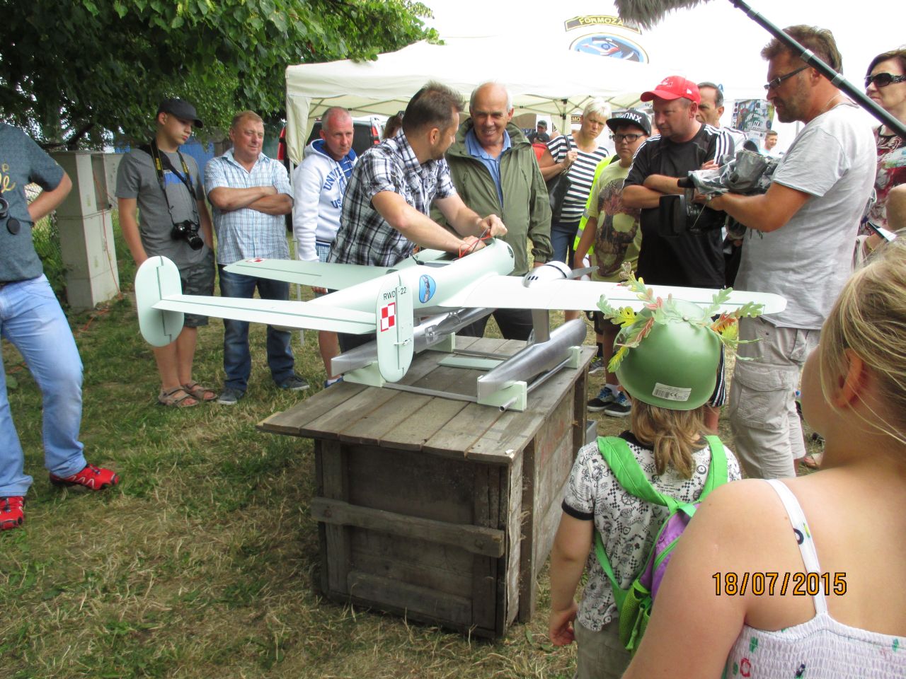

Zostałem zaproszony wraz z modelem RWD-22 przez Towarzystwo Historyczne MDLot. do wzięcia udziału w Pikniku Historycznym "Lotniczy Puck", który odbył się w dniach 17-19.07 w Pucku w byłej bazie Morskiego Dywizjonu Lotniczego. Miałem okazję poznać osobiście bardzo ciekawych ludzi, entuzjastów i znawców tematu i zdobyć kilka cennych informacji między innymi na temat malowań wodnosamolotów MDLotu. Nieocenionej pomocy udzielił mi znany artysta malarz i pasjonat lotnictwa - Jarosław Wróbel, autor wielu obrazów o tematyce lotniczej. Model wzbudził spore zainteresowanie również u redaktora Adama Sikorskiego - autora programu historycznego "Było... nie minęło".
Ponieważ pojechałem z modelem nieoblatanym, mogłem zademonstrować go jedynie na ziemi, co wcale nie umniejszyło wartości historycznej jaką przedstawia.
Na zdjęciach jestem wraz z Jarosławem Wróblem ( w białym mundurze pilota MDLot) oraz z red. A. Sikorskim, oraz przy replice Lublina R XIII G i przed siedzibą Muzeum MDLot w Pucku.

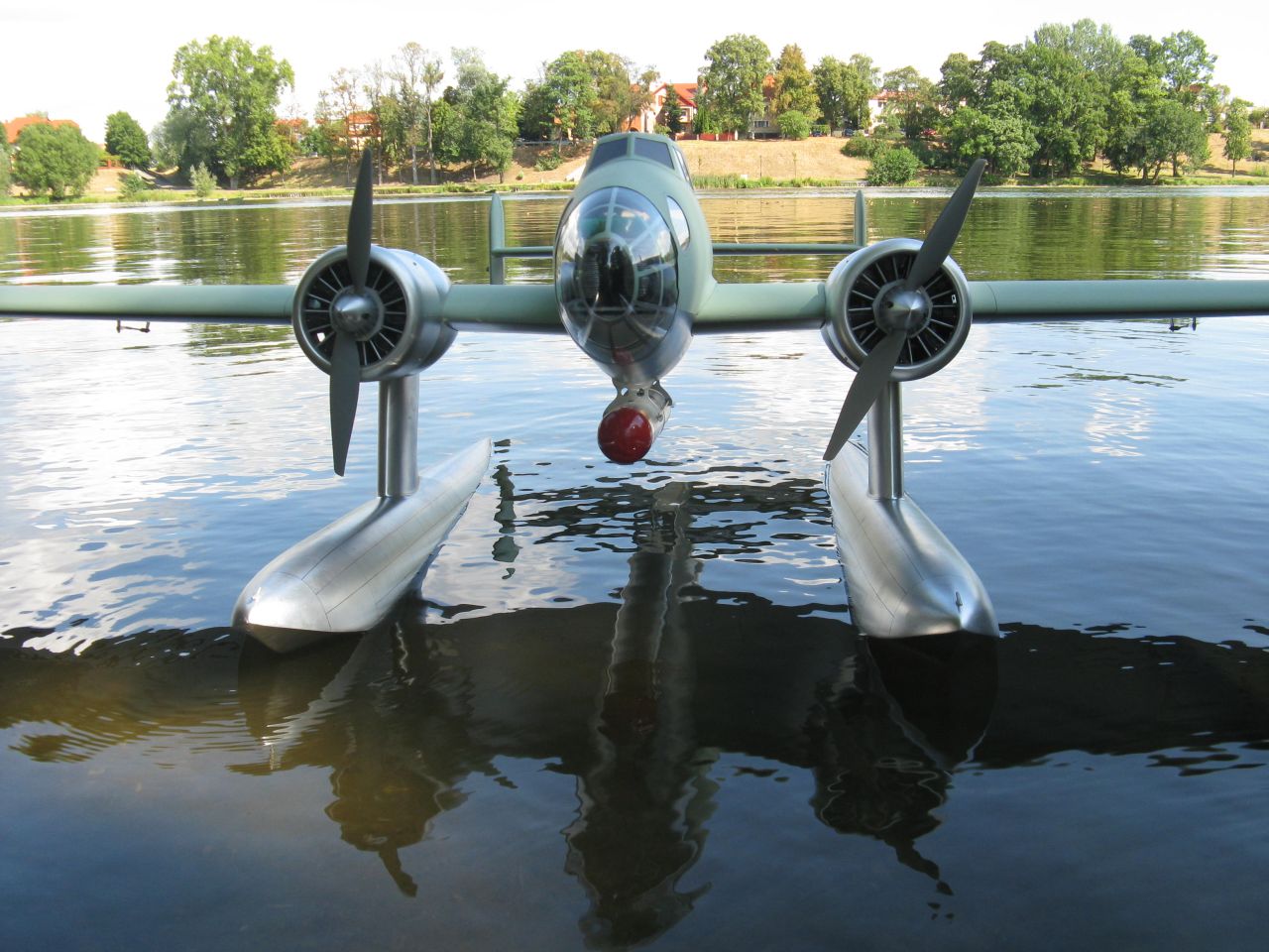

PostNapisane: niedziela, 30 sierpnia 2015, 13:45
Posty: 1618
Postawiłem model na wodę i wykonałem jeden próbny lot. Model wyszedł cięższy niż przewidywałem. Zakładałem ciężar w granicach 4500g. a wyszło 6200g. do lotu. Obawiałem się, że przekroczona waga uniemożliwi bezpieczne pływanie (za mały wypór pływaków), ale nie było tak źle. Miałem też spore obawy o prędkość lotu ze względu na duże obciążenie powierzchni nośnej (110g/dm2), ale i tutaj obawy były płonne. Model dobrze startuje i wolno lata, przy tym ma sporą doskonałość i musiałem 3 razy podchodzić do lądowania, bo niosło go jak szybowiec. W pierwszym locie nie użyłem klap do lądowania, bo to ma być następny etap oblotu. Na razie kilka zdjęć z nad jeziora ełckiego w czasie prób.
