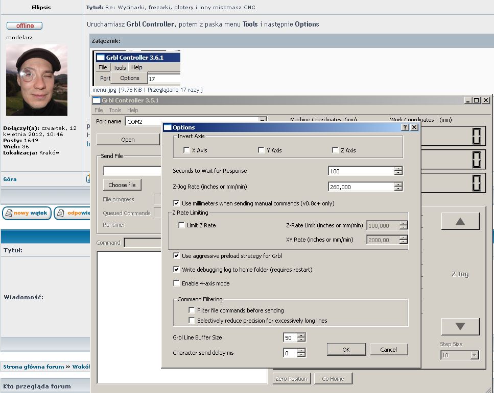

 Tytuł: Re: Wycinarki, frezarki, plotery i inny miszmasz CNC
PostNapisane: sobota, 17 stycznia 2015, 16:03
Artu, a jak masz to ustawione?
grbl_settings.jpg [ 55.53 KiB | Przeglądane 18936 razy ]
PostNapisane: niedziela, 18 stycznia 2015, 09:55
A gdzie to sprawdzić :roll:
PostNapisane: niedziela, 18 stycznia 2015, 10:11
Uruchamiasz Grbl Controller, potem z paska menu Tools i następnie Options
menu.jpg [ 9.76 KiB | Przeglądane 18904 razy ]
PostNapisane: niedziela, 18 stycznia 2015, 13:21
W moim 3.5.1 tego nie ma :-D
1.jpg [ 115.04 KiB | Przeglądane 18886 razy ]
