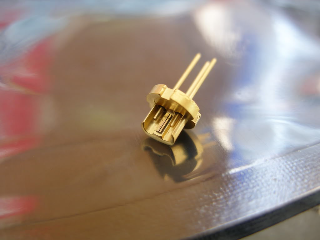

Właśnie, panowie, na ile poprawi się jakość wycinania - pytanie dla tych co wiedzą - jeśli zastosuję diodę laserową od jakiegoś wskażnika zamiast diody z DVD-RW ?
Ta którą zastosowałem potrafi przepalić plastik (czarny o połyskliwej powierzchni, bardzo gładki) oczywiście trzeba czasu ale .... daje radę.
Chociaż jak patrzyłem (wydłubałem ich ze 30 do tej pory i testuję), tylko dwie znalazłem takie:
LD_1.jpg [ 48.18 KiB | Przeglądane 18548 razy ]
pozostałe to takie:
LD_2.jpg [ 5.6 KiB | Przeglądane 18548 razy ]
Czy jest jakaś znacząca różnica czy obudowana czy nie ?
W tych obudowanych jest jeszcze dodatkowo jakiś filter.
Jeśli macie jakiś sprawdzony wskażnik który by się nadał bardziej ...
