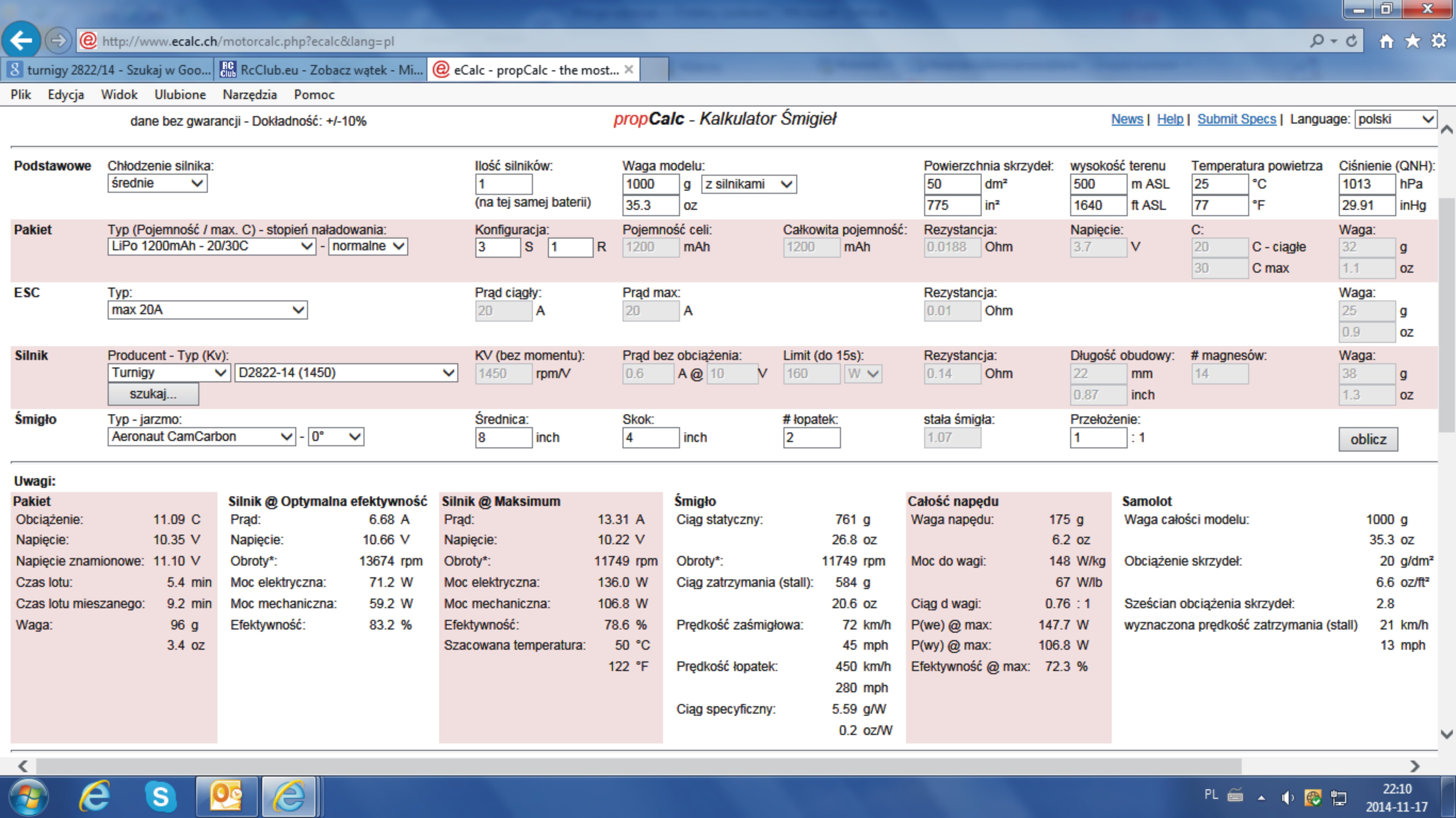

I teraz pytanie: Co myślicie o zastosowaniu tego regulatora (chodzi mi głównie o wydajność prądową ) bo producent silnika zaleca regiel 30A przy deklarowanej mocy 160W na pakiecie 3s :?
Co wy na to ? Moje doświadczenie podpowiada mi że powinien on wystarczyć .

Teoretycznie dla tego silnika i pakietu ten regulator wystarczy pod warunkiem, że śmigło będzie 8x4.
A kolega jakie śmigiełko założył?

Wojtku
Śmigiełko z zestawu 7x4
Więc będzie ok
Dziękuję ślicznie

Ten TGY spokojnie da radę na firmowym śmigle.
Moja Panda latała na słabszym 2822-1200KV i był to napęd zupełnie wystarczający do wożenia się po niebie.
A gdybyś odczuwał jakiś niedosyt, łopatki Aeronaut Cam Carbon pasują pod kołpak MPXa :)
