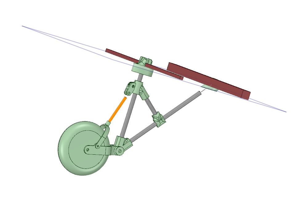

Wracając do tematu Bee Z pomyślałem, że spróbuję zrobić zawieszenie ruchome do tego modelu ponieważ nawet jeśli nie wyjdzie jakoś zgrabnie to i tak nie będzie widać bo okaptowanie kół jest bardzo obszerne i ukryje to i owo.
By nie przedłużać, tak wygląda projekt w DSM
podwozie_gee_bee.jpg [ 90.98 KiB | Przeglądane 13687 razy ]
Metoda składania dowolna klej lub kręty wybrałem klej bo zawsze mogę to sobie drukować jeszcze raz.
Tak wygląda po wydruku i złożeniu

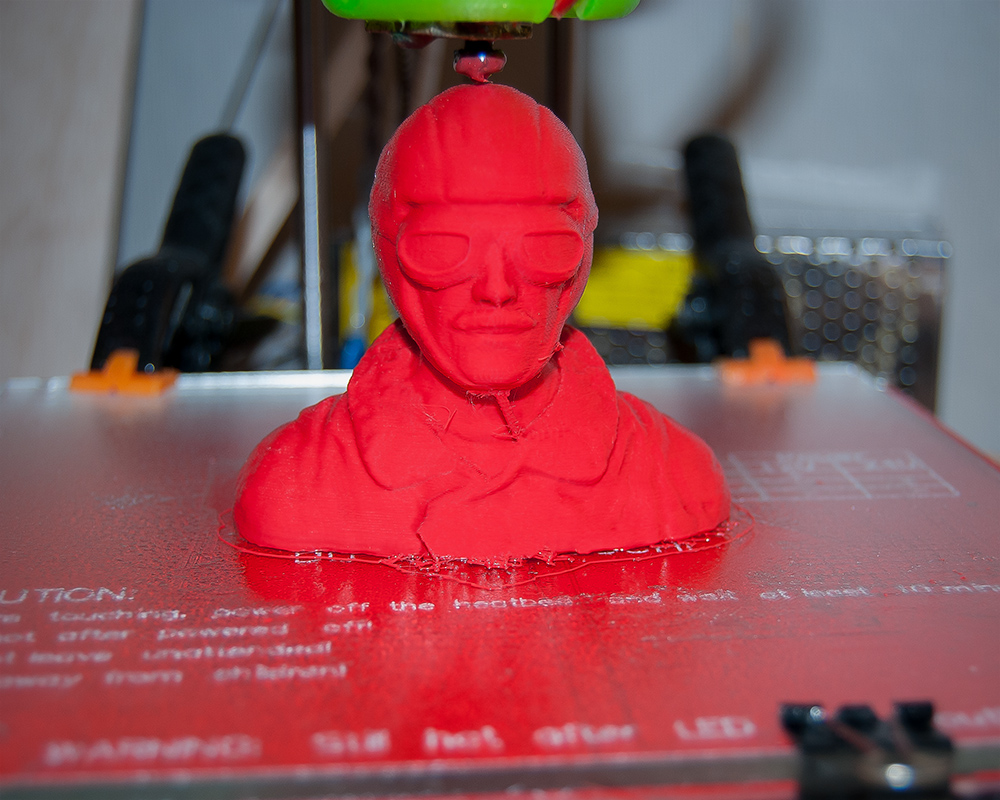

No dobra Marek to pokażę więcej. Miałem się nie wychylać ale co tam. Może w końcu więcej z nas się ruszy bo na razie jakoś słabo w tematach budowlanych...
Wykorzystując wspomnianą drukarkę 3D wydrukowałem sobie narzędzie którego do tej pory nie miałem, a które wielokrotnie chciałem sobie zrobić, mowa o przyrządzie do wycinania listew
Oto ono :mrgreen:

No i musiałem je wypróbować. Stadium wyjściowe
DSC_0574.JPG [ 108.27 KiB | Przeglądane 13659 razy ]
A po kilku godzinach
DSC_0575.JPG [ 121.21 KiB | Przeglądane 13659 razy ]
DSC_0576.JPG [ 127.87 KiB | Przeglądane 13659 razy ]
DSC_0577.JPG [ 118.66 KiB | Przeglądane 13659 razy ]

I wydrukowałem sobie Manfreda teraz trzeba go pokolorować
DSC_0617_m.jpg [ 378.46 KiB | Przeglądane 9706 razy ]
Do zdjęcia został zmatowiony programem graficznym bo się błyszczy jak....
A tak wygląda podczas przymiarki
DSC_0620.JPG [ 107.67 KiB | Przeglądane 9706 razy ]
CDN...
Ładny, podoba mi się.
 Tytuł: Re: Gee Bee Z
PostNapisane: poniedziałek, 20 marca 2017, 18:03
Po co kolorować - oryginał był czerwony ;)
