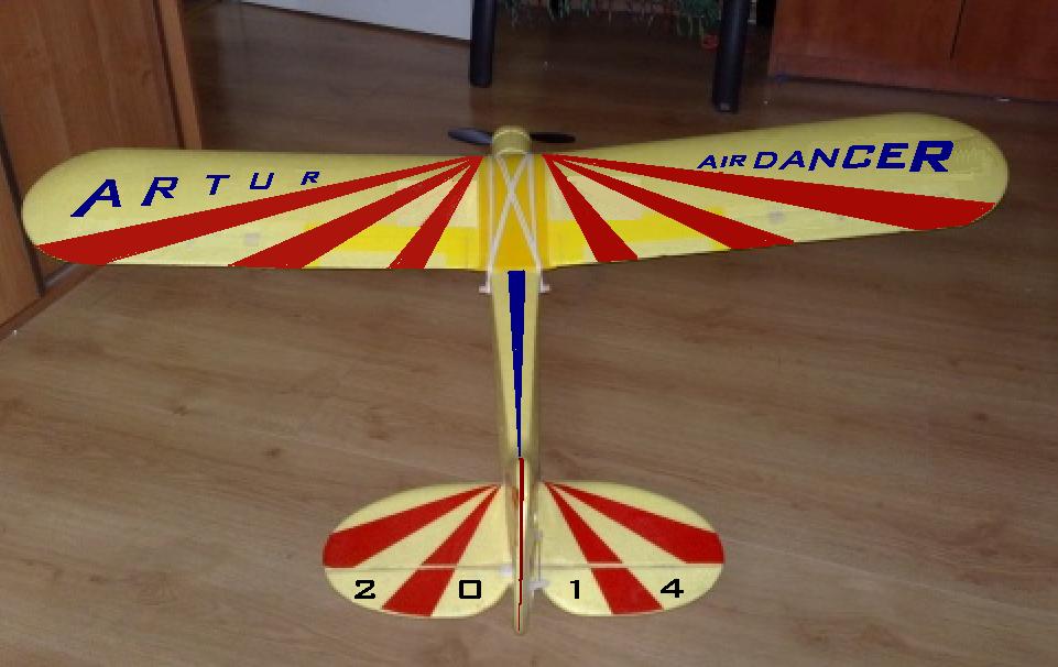

Kiedyś, dawno temu, jakoś tak w 2011r., kupiłem model ROBBE AirDancer. Obecnie już nie do kupienia chyba nigdzie :mrgreen:
Leżał sobie, czasem coś przy nim dłubałem... Ale po kolei :D
Parametry modelu: rozpiętość 1400mm, długość 1000mm, masa RTF 1450g A oto i on, w pełnej krasie :D
Profil skrzydła i jego rozmiary:
Obrazek Obrazek
W modelu zastosowano sterowanie tylko mocą silnika i sterem kierunku (:)
Nie mówiąc już o tym, że fabrycznie miał silnik szczotkowy klasy "550" ze zintegrowanym regulatorem (waga 295g wraz z e śmigłem), ale takie były wtedy czasy... :mrgreen:
Tak jak pisałem wcześniej, coś tam w nim dłubałem...
1. Zainstalowałem nowy napęd, a jest to obecnie silnik KD3628S 1140kV, zamontowany w oryginalnym łożu, które zostało wklejone w modelu:
Obrazek Obrazek
2. Wyciąłem SW z płata poziomego usterzenia ogonowego. Wyrezałem kanał i wkleiłem na Soudal listewkę 80x10x3 w odcięty SW (Modyfikacja wykonana zgodnie z zaleceniami producenta modelu) SW I SK zamontowane na zawiasach :
Obrazek Obrazek
Obrazek Obrazek
Obrazek Obrazek
3. Wyciąłem lotki i klapy... Mam nadzieję, że nie za wąskie, ale skoro latał bez...
Obrazek Obrazek
Na dzień dzisiejszy, model wygląda jak na poniższych zdjęciach. Stery w skrzydłach zaklejone, ale już mam serwa oraz zawiasy, więc się za to zabiorę.
Skrzydła mają wznios, i są montowane za pomocą "plastikowej kieszeni" która nadaje im ten wznios.
Zastanawiam się, czy zostawić, czy je "wyprostować" :roll:
Obrazek Obrazek
Obrazek Obrazek
Obrazek Obrazek

Już prawie, prawie :-D Progres ocenił bym na 95% :nieufny: :mrgreen: Pozostało złożyć "do kupy", sprawdzić rewersy...
Tylko gdzieś mi się śmigło z piastą "zapodziało"... (:) Jutro poszukam :D
Noooo brawooo :D
W sobotę jak pogoda pozwoli jajecznica na patelnię ;)
Jakie śmigło i prop na jaką oś silnika?
Mirek
 Tytuł: Re: AirDancer, czyli kolejny trenerek...
PostNapisane: piątek, 17 października 2014, 11:43
Muszę jeszcze poprawić SK, bo nie stoi w neutrum :nieufny:
Śmigło i piasta się odnalazły :-D Oś silnika to 5/20mm, więc gdyby ktoś miał piastę propsawer...
Sugerowane do tego silnika śmigło to 10x5, ja mam chyba jakieś 9"...brak opisów na śmigle (:)
Mam obecnie taką piastę zaciskaną na oś:
A Jajecznica obecnie prezentuje się tak:
Obrazek Obrazek
Obrazek Obrazek

No, no Artur. To kiedy jakiś tartaczek? Budowanie jest fajne.
PostNapisane: piątek, 17 października 2014, 12:11
Na razie, to Jajecznicę przerobię na styropianowe kulki :lol: Tfu, Tfu... mam nadzieję, ze nie (:)
Następny "w kolejce" już czeka GymStar :D A jeśli chodzi o "tartak"... to chyba nie "moja bajka"... :nieufny: przynajmniej na razie ;)

Jeszcze jakiś szlaczek lub naklejki na skrzydła co by Ci się góra z dołem modelu nie myliła.
Gratuluje zakończenia budowy i czekam na oblot. :D

Pierwsze zdjęcie - mrówkojad ;)
Nie zapomnij o filmie, bo nie będziesz miał zaliczone :)
PostNapisane: piątek, 17 października 2014, 14:50
Trudno się Andrzeju z Tobą nie zgodzić :D
