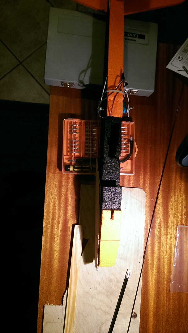

Przystąpiłem do napraw i wzmacniana fenka po sobotniej nauce latania.
Zgodnie z Waszymi radami usztywniłem go prętami węglowymi wzdłuż kadłuba.
1 - Mam dodatkowo jeszcze pytanie o budowę nosa ze sklejki. Wyciąłem już pierwszą formatkę, ale czy nie jest za długa i jej nie skrócić?
2 - Sklejkę przykleić cyjanoakrylem czy klejem termoaktywnym aby dać trochę elastyczności na łączeniu ?
3 - budować tylko boki i przód w końcu czy dać od spodu też sklejeczkę ?
Póki co to są chyba wszystkie wątpliwości, które chciałbym z Waszą pomocą rozwiać.

Jurek, zatrzymaj się na razie na tych wzmocnieniach z prętów.
Ta sklejka doda wiele ciężaru na nos i zmieni Ci znacznie środek ciężkości, a ogólnie też doda wiele masy, a Twój silniczek jest dość słaby.

Stefan, bez sklejki się raczej nie da, dziobek się rozleciał i nie bardzo jest co sklejac.
ad.1.Wręga musi pozostać tak gdzie była lub być troszkę cofnięta w stronę skrzydła, będzie cięższy dziobek więc jak cofniesz silnik do tyłu wyważenie się nie zmieni.
ad 2. możesz kleić na CA, będzie lżej
ad 3. Ja dałbym również od spodu

Zamiast tej sklejeczki po bokach dobre byłyby kawałki EPP przyklejone na CA. Było by lekko i mocno. Tylko z kupieniem małych kawałków tego materiału może być problem :evil:

Na wzmocnienie kadluba wystarczy sklejeczka max 0.8 - 1mm, albo tkanina szklana 45gr max.
Jeszcze jedno rozwiazanie, stara ponczocha nylonowa+ aliphatic glue, ewentualnie polyurethan wodny
(bezbarwny lakier do malowania drzewa).

Szymon - co do epp kawałków to chętnie kilka bym posiadł, tylko póki co jak skleję fenka to na dzień może mi wystarczy :p ewentualnie później będę Cię łapał lub po prostu na lotnisku bym odebrał, aczkolwiek nie na pewno w ten weekend nie bo z Córą i Żonką (co to się ostatnio z drzewa na moją komendę "puszczała" :P ) jedziemy do moich rodziców do Węgrowa, wiec nie będziemy w Urszulinie. Co do modelu pchanego, mam już propozycję jednego mini skywalkera od Wojtka - tylko on wymaga 4ch a moja aparatura z epoki brązu, posiada 3 i nawet gaz w potencjometrze w trzeciej ręce) więc mógłbym go chętnie odebrać jeżeli wystarczą do niego 3ch, bo jak więcej to chyba nie ma pośpiechu bo jeszcze potrwa minimum 1-2 miesiące zanim rektor przyzna mi prawdopodobnie stypendium i będę mógł sobie zakupić aparaturę coby to obsłużyć.
Co do Twojego dwupłata Stefan - nie wiem czy śmiałbym go przyjąć skoro szykujesz go dla wnuczka. Mam córę i wiem jaka to radość z nią się czymś dzielić, a co dopiero z wnuczęciem !! Jeżeli bym go zniszczył to bym sobie nie wybaczył, bo przecież nie odkupię modelu na którym latał dziadek !!
Władek - chętnie bym wkleił sklejkę 0.8-1 mm, ale nie mam ;/ a mam taką 5mm zwykłą budowlaną. Wiem że ciężka itp itd. ale przynajmniej nie kosztuje 1/5 modelu i mam ją bez wyprawy do sklepu, a dodatkowo chłopaki na lotnisku powiedzieli, że się nada więc ufnie im hmmm.... ufam :P Tkanina szklana .. yy nie mam więc to samo co ze sklejką, a dodatkowo pierwsze słyszę że da się kupić tak, o w modelarskim. Jak mnie cena nie wypłoszy to kupię na przyszłość do napraw, usztywnień:)
A jeszcze pytanie co do sklejania sklejki do EPP. Piszecie że CA. Ok, ale czy termokurcz zejdzie łatwiej ewentualnie do napraw później i czy nie będzie lepszy ze względu na elastyczność jako-taką?? Oraz czy czy połączenia sklejek zrobić termoaktywem czy CA ? Bo jak bym umiał latać to proste.. to co lżejsze, ale dla mnie chyba lepsze to co trwalsze, odpornejsze, łatwiejsze w naprawie szybkiej i usunięciu aby nałożyć nową warstwę. Pozatym kupiłem ten pistolet to bym go wykorzystał może chociaż al plamki, gdzieś...

Z tego powodu zdecydowałem się użyć sklejki budowlanej, a owocówkę zostawić na przyszłość, jak przeschnie. (2 razy cieńsz owocówka w podobnym powierzchniowo płacie była cięższa więc bez mikrofali nie było sensu jej używać)
Robiąc od nowa wręgę, skorzystałem z wcześniejszych rad aby przenieść silnik do góry. W stosunku do wersji wcześniejszej udało się to zrobić na korzyść o jakieś 5cm
Dodatkowo wymyśliłem sobie nakładki na sklejkę ze styropianu. Przyklejone na termoaktywny klej, wydaje mi się że przy lądowaniu dodadzą nieco miękkości. Ma to sens?
Kadłubek kleiłem na CA i termoaktywa, z wagą wyszło spoko bo środek ciężkości jest mniej więcej tam gdzie być powinien, a przesuwając odbiornik mogę go dodatkowo przesówać bez dodatkowego balastu o jakieś +/- nawet 1,5cm.
Pozostało mi jeszcze dodać jakieś wzmocnienia w skrzydłach aby gumy nie robiły wgniotek, zrobić miejsce na kable i Fenek będzie reaktywowany oraz odpicowany.
Mam jeszcze pytanko do kabli: Czy mogą być przyklejone tyle o ile taśmą wierzchem, czy powinienem rowki pod nie robić ?

Jurek zakup sobie UHU-POR to będziesz miał spoiny elastyczne. Hot Glue jest wygodny ale straaasznie ciężki. W ogóle do sklejania EPP radziłbym używać UHU, a CA raczej do wklejania wzmocnień by uzyskać sztywność.
 Tytuł: Re: Fenix - odbudowo-przebudowa i sprawy z fenkiem związane
PostNapisane: środa, 1 października 2014, 21:58
Żadnych nakładek ze styropianu na sklejkę nie rób.
Nic nie ochronią, a z klejem dodadzą nie potrzebnej wagi.
Kable możesz przykleić po wierzchu. Twój model wolno lata.
Pod gumy mocujące możesz przykleić na krawędziach jakieś paski z cienkiej sklejki czy tworzywa.

Jurek Wa napisał(a):
Zdobyłem i wyłupałem owocówkę, ale mam do niej wątpliwości, ponieważ twardości tej sklejki budowlanej to nawet 20% to nie ma, jest miękkie i gibaśne. Ale chyba to nie najgorsze przy kretowaniu ? Czy może po prostu trafiłem na słabe skrzynki ? (są wilgotne, co też znacząco wpływa na obniżenie ich parametrów wytrzymałościowych)
Jurku, nie wierzę, że w Twojej części Stolnicy nie było więcej sklepów, gdzie można by "zdobyć" suchą skrzyneczkę (:)
Sklejka budowlana jest na pewno mocniejsza, ale zdecydowanie cięższa, co przy Twoim napędzie będzie miało duuuże znaczenie.
Zauważ, że nawet ta cienka "owocówka", jest o wiele mocniejsza od "pianki" z której był pierwotnie wykonany model, a jest od niej niewiele cięższa, w porównaniu do "budowlanki".
Mam nadzieje, że mimo wszystko uda się Tobie wyważyć model z tym ciężarem na dziobie, który notabene Mogłeś nieco skrócić.
