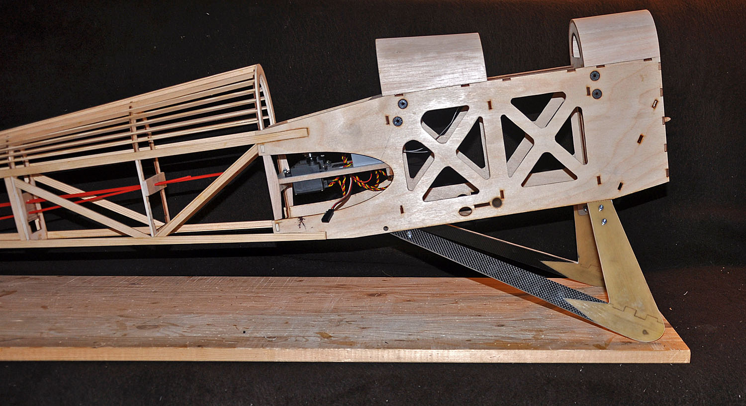

Podwozie się rozwija :-)
Podwozie 24.jpg [ 338.57 KiB | Przeglądane 25854 razy ]

PostNapisane: środa, 1 października 2014, 17:50
Jak jest wykonane podwozie? Czy to kanapka węgla, laminatu i sklejki?
 Tytuł: Re: SE 5A Angielski myśliwiec z czasów I WŚ
PostNapisane: środa, 1 października 2014, 21:52
Tak to jest kanapka: sklejka lotnicza 3mm i laminat oraz węgiel 1 mm z obu stron. Pomiędzy warstwami drobna mata szklana dla wzmocnienia przylegania warstw do siebie.

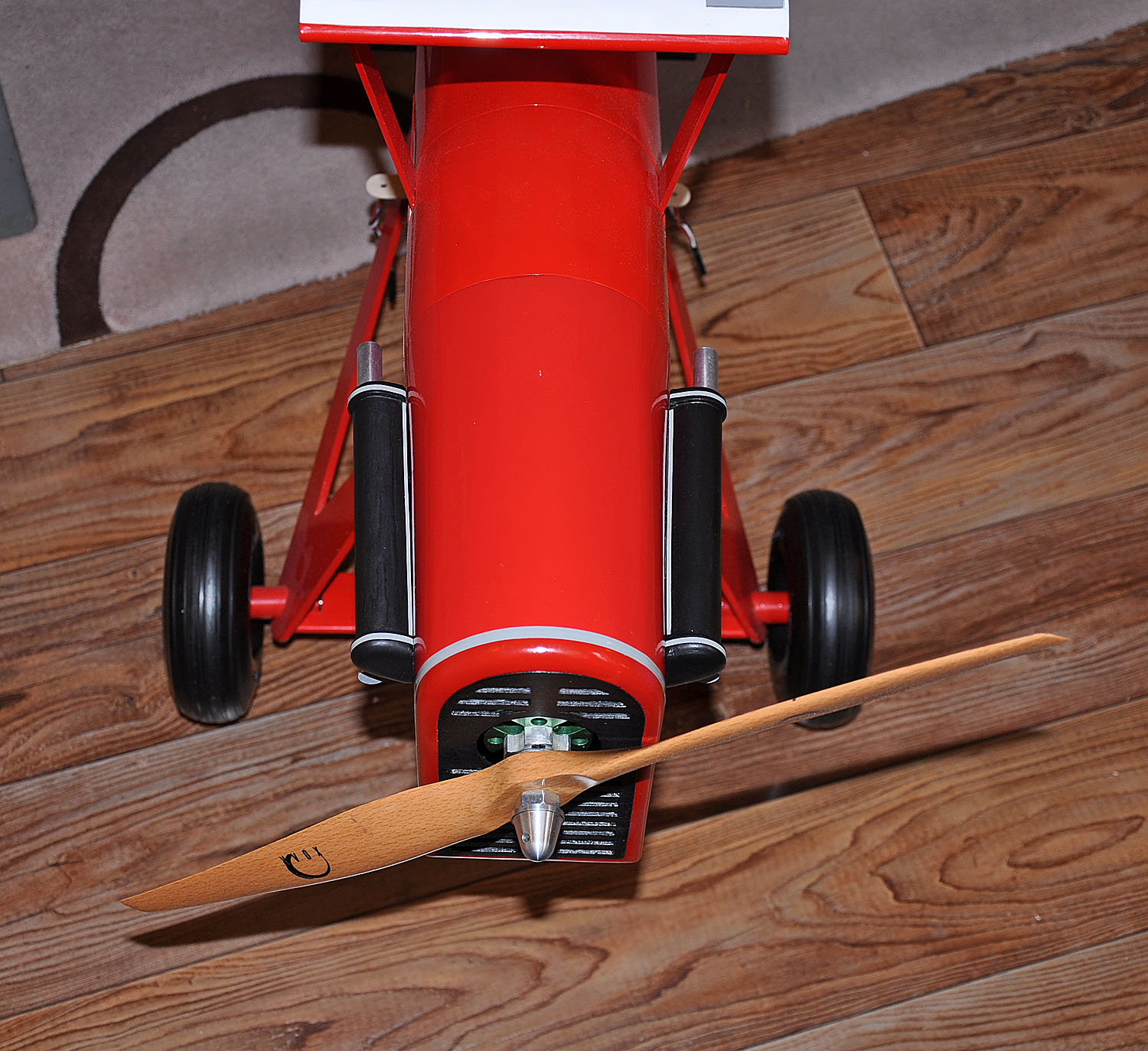

PostNapisane: środa, 8 października 2014, 18:04
Dzisiaj model zakręcił po raz pierwszy śmigłem. Oczywiście na pół pakietu żeby mi z domu nie wyleciał na wolność.
Napęd10.jpg [ 371.34 KiB | Przeglądane 20989 razy ]
Napęd11.jpg [ 305.34 KiB | Przeglądane 20989 razy ]

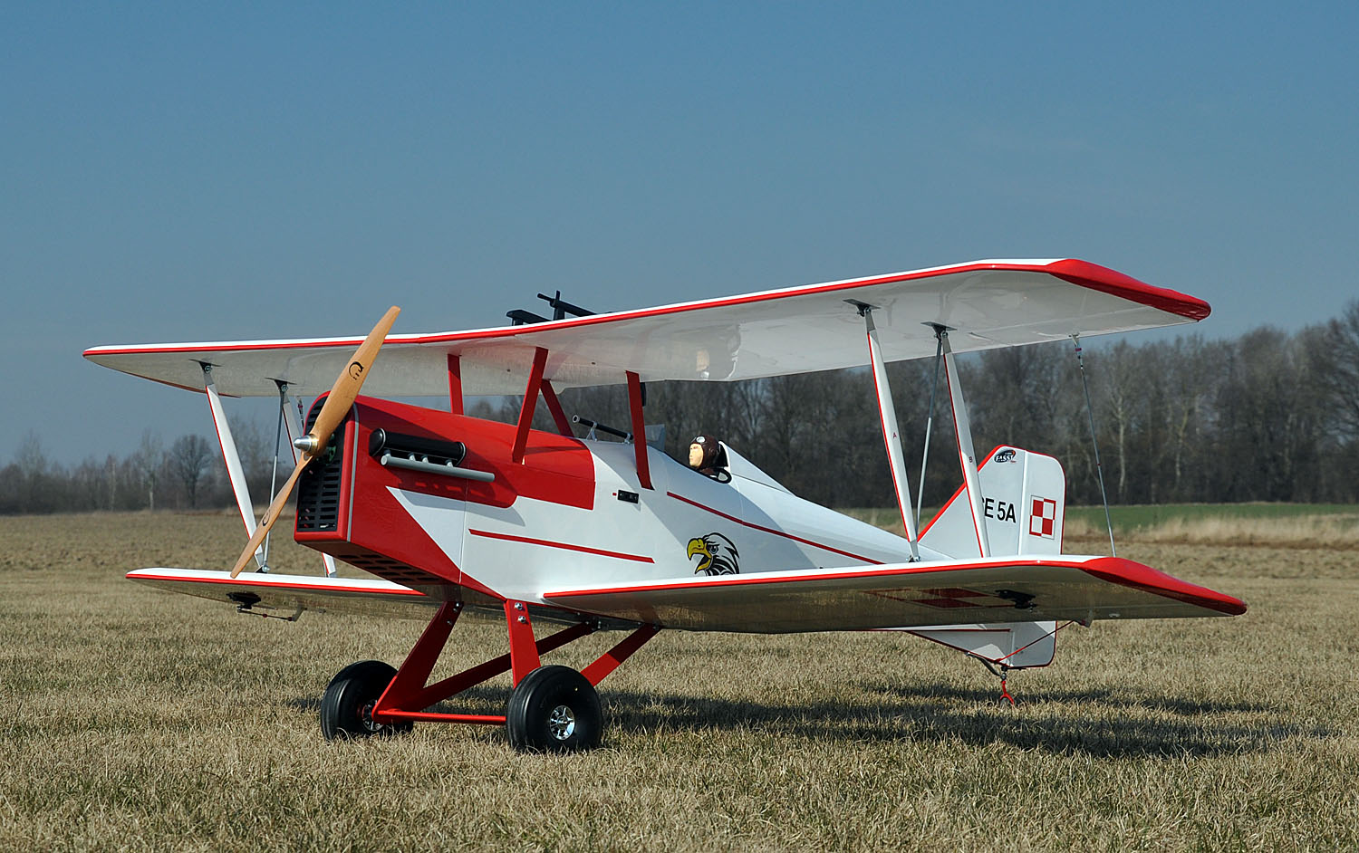

PostNapisane: piątek, 20 marca 2015, 22:06
No i dzisiaj mój seciak poleciał
Oblot 06.jpg [ 324.22 KiB | Przeglądane 19920 razy ]
