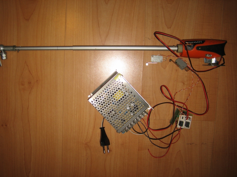

A ja mam takie coś do otwierania i zamykania zdalnego okna. Silnik z dużą przekładnią z najtańszej mikrowkrętarki dwie rurki ALU, wchodzące ciasno jedna w drugą a w środku szpilka metryczna z gwintem (M3). Oprócz tego widać zasilacz i układ wykonawczy na 2 przekaźnikach i 2 diodach, plus 2 krańcówki.

Huberta pomysł też dobry, wszystko zależy czy to ma być szybko czy może być wolno. :)
 Tytuł: Re: szukam pomysłu na mechanizm do wysuwanych teleskopowo ru
PostNapisane: wtorek, 29 listopada 2016, 21:42
Hubert, z całym szacunkiem dla Twojego projektu, ale to raczej nie ta skala o jaką chodzi Grześkowi :lol:

A nic nie napisał o skali tylko o sposobie. A rurki można wziąć mniejsze. A znając Grzesia z jego wyrobów to zrobi rurkę 0,02 mm i będzie działało :mrgreen:

Chyba nie do końca się zrozumieliśmy :) Stalowa linka niewiele się różni od paska ząbkowanego z tworzywa, które odrzuciłem.
Raczej miałem na myśli coś takiego jak pokazał Hubert, ale nie bardzo mam gdzie krańcówki umieścić.

U mnie krańcówki były wymogiem żeby zapewnić minimum myślenia maszyny bez wsadzania elektroniki. Dla takiego układu jaki opisałeś można to zrobić zupełnie inaczej - bez krańcówek.
