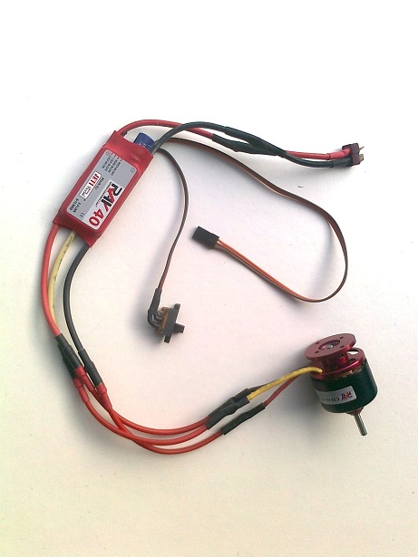

Zakupiłem taki zestaw: http://modele.sklep.pl/product_info.php ... ts_id=4714 i problem: silnik pracuje tylko na 1/3 gazu. Po zwiększeniu obrotów - stop. Może ktoś wie o co chodzi?
zdjęcie0108 - Kopia.jpg [ 69.43 KiB | Przeglądane 9068 razy ]
. Używam pakietu Lipo 11,1V- 2600mA.

a inna kombinacja , tzn podmień silnik i zrób testy, może śmigło masz za duże i regiel odcina, może pakiet mało wydajny albo nie naładowany.

Testy robiłem bez śmigła, pakiet naładowany.

Dobra - aby ustalic dokladnie - silnik przerywa, zwalnia czy zatrzymuje sie ?
Moze byc gubiona synchronizacja - zmien timingi.
Odepnij tez silnik od regulatora i zlacz kable
1-2
2-3
3-1
Za kazdym razem zakrec silnikiem na zlaczonych kablach i rozlaczonych - zobacz czy jest jakas roznica w oporze krecenia.
Sprawdz czy nie grzeja sie polaczenia na lini regulator<>silnik - jesli tak moze byc wina "zimnego lutu" - jesli jedno z polaczen sie bedzie grzalo bardziej niz pozostale - przelutuj.

Silnik się zatrzymuje. Z kablami pokombinuję jurto.

Miałem podobną sytuację z większym RAY-em 3542. Nawet do połowy nie zdążyłem dać przepustnice i już stał. Ze śmigłem i bez tak samo było.
Chłopaki kazali zmienić timing. Pomogło jak ręką odjął.

To cos jak kat wyprzedzenia zaplonu - powiedzmy ....
Wez instrukcje od regulatora i tam powinno byc opisane jak to zrobic - generalnie robi sie to albo karta programujaca - albo machajac odpowiednio drazkiem gazu.

Timing regulatora to ustalenie kąta pomiędzy polem stojana i magnesami - w pewnych granicach im kąt jest większy tym większy moment napędowy silnika.
Ale nie można przegiąć - za duży kąt (rasowanie timingu) może spowodować wypadanie silnika z synchronizmu pól, utratę prędkości i mocy.
Im więcej magnesików w silniku (biegunów magnetycznych zwanych dziwacznie z angielska polami) tym przy sterowaniu impulsowym więcej szarpnięć polem magnetycznym na jeden obrót silnika - lepsza płynność, dopuszczalne większe timingi, większa moc.

Nie wiadomo czy to zaplon jest nie tak - najczesciej wszystko chodzi od razu - czasem tylko trzeba ustawic, a czasem mozna aby bylo lepiej ;)
Dzieki temu 1 regulator moze obslugiwac szeroki wachlarz silnikow - tak musialbys kupowac do kazdego silnika dedykowany regulator.
Nie jest to straszne - duzo latwiejsze niz ustawianie spaliny i robisz to tylko raz - zakladam, ze wina jest timingu, a nie gdzie indziej - jesli nie chcesz tego dotyklac - to sprawdz pozostale kroki - moze tam cos znajdziesz, ale timing to podstawa ;)

Dziś podłączyłem silniczek do elektroniki w mojej ceśnie i chodzi bardzo dobrze. Tam zastosowałem reg. Redox 30A i na przewodzie reg.-odbiornik jest pierścień ferrytowy. Czy to może mieć jakieś znaczenie, czy trzeba jednak programować regulator z zestawu. A może jest uszkodzony.

W opisie tego reg. jest napisane, że posiada inteligentny timming, który automatycznie dobiera najbardziej optymalne ustawienia dla silnika:"Timing - Inteligentny system montowany w regulatorach RAY samodzielnie dobiera optymalne i najodpowiedniejsze taktowanie do dowolnego typu silnika".
http://modele.sklep.pl/product_info.php ... s_id=17259
Skoro sam ma sobie dobrać, to dlaczego tak reaguje?

Już mam odpowiedź. Sam oczywiście na to nie wpadłem - zadzwopniłem do sklepu i tam gościu mi podpowiedział. Sprawa bardzo prosta, ale do wieczora dam czas na rozwiązanie zagadki. Kto trafi stawiam piwo ;) , jeżeli nie - odpowiedź wieczorem.

Regulator posiada programy:
Mode 1: Nc/NH/Br.ON : Hamulec jest aktywny, obsługiwane akumulatory Niklowo-Kadmowe (NiCD) lub Niklowo-Metalowo-Wodorkowe (NiMH), odcięcie napięcia następuje przy 5V lub minimalnie 0,7V na ogniwo w pakiecie.
Mode 2: Nc/NH/Br.OFF : Hamulec jest wyłączony, obsługiwane akumulatory Niklowo-Kadmowe (NiCD) lub Niklowo-Metalowo-Wodorkowe (NiMH), odcięcie napięcia następuje przy 5V lub minimalnie 0,7V na ogniwo w pakiecie.
Mode 3: Li/Br.ON : Hamulec jest aktywny, Obsługiwane akumulatory Litowo-Polimerowe (LiPol) lub Litowo-Jonowe (LiIon), odcięcie napięcia następuje przy 6V dla 2 ogniw lub 9V dla 3 ogniw.
Mode 4: Li/Br.OFF : Hamulec jest wyłączony, Obsługiwane akumulatory Litowo-Polimerowe (LiPol) lub Litowo-Jonowe (LiIon), odcięcie napięcia następuje przy 6V dla 2 ogniw lub 9V dla 3 ogniw.
Który Miałeś ustawiony :roll: :mrgreen:

To nie to. Jak napisałem wyżej - znam już odpowiedź i nie chodzi o żadne programowanie. Sprawa jest banalnie prosta. Może ktoś zgadnie? Odpowioedź o godz. 22.

To lipa, skoro bez śmigła regulator rozkręca silnik do obrotów zbyt dużych by za nim (silnikiem) nadążyć...... :lol:
