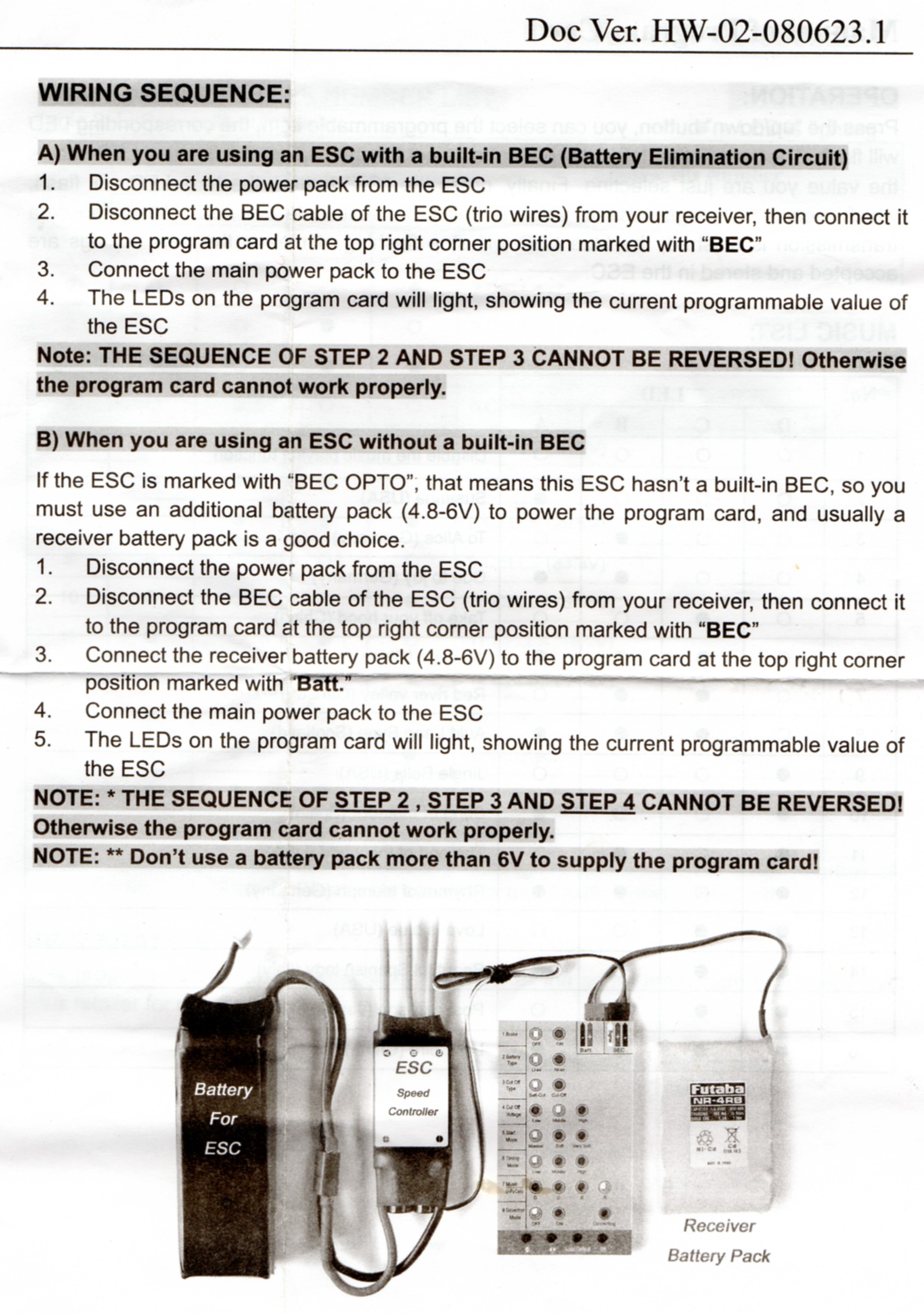

Napiszę jak ja to robię z regulatorami Turnigy Plush i katą dla nich przystosowaną
Nowy-2.jpg [ 34.76 KiB | Przeglądane 3981 razy ]
Na karcie są dwa gniazda (takie jak w odbiorniku do serw) - jedno pod regulator z układem BEC drubie pod zewnętrzne zasilanie.
Jeżeli używasz regulatora z układem BEC nie podpinasz dodatkowego zasailania.
Jeżeli regulator nie ma układu BEC wówczas podpinasz zewnętrzne zasilanie np. 4x bateria AA "paluszki".
Do regulatora podpinam silnik, bo coś te "bipy" musi wydawać
Podpinam pakiet Li-po do regulatora i jeżeli jest on bez układu BEC to jeszcze to zewnętrzne zasilanie.
Ustawiam na karcie parametry pracy regulatora tak aby dioda świeciła się przy wybranym parametrze (u Ciebie będą to te zworki)
Sprawdzam, czy dobrze wszystko jest ustawione i naciskam na karcie przycisk Conecting (u Ciebie może to być zworka)
Mruga wówczas niebieska dioda przy Conecting i po chwili świeci na stałe i gotowe.
Być może u Ciebie, ponieważ są zworki, najpierw trzeba będzie powpinać zworki w odpowiednie ustawienia a dopiero potem podłączyć regulator do karty i na samym końcu zasilanie do regulatora.
Poniżej scan z mojej instrukcji.

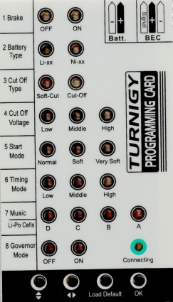

Popatrzyłem sobie zdjęcie na stronie HK ale z niego nic nie wynika . Brak opisu co ustawia która zworka .
Czy od dolnej strony są jakieś opisy ?

http://www.hobbyking.com/hobbyking/stor ... 926X13.JPG
