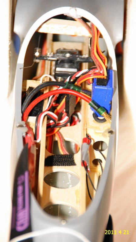

Nie wiem jak to jest z 35MHz ale ja na 2,4GHz mam serwo ok. 2cm od odbiornika i zero problemów podczas lotów na pułapie ok. 400-500m.
