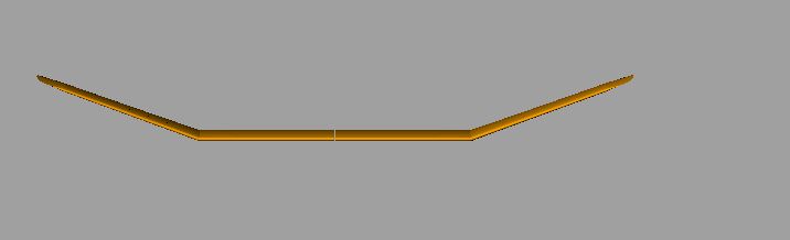

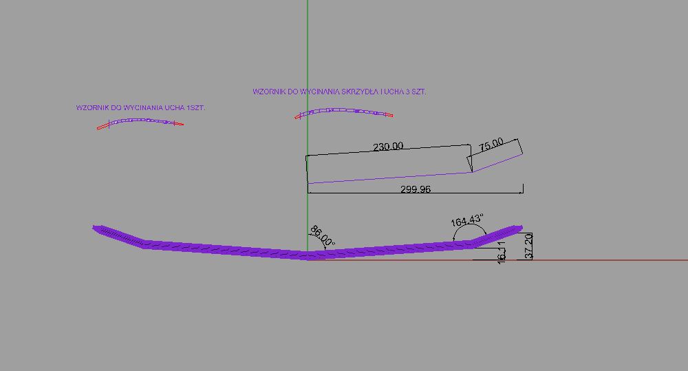

Witam Panów.

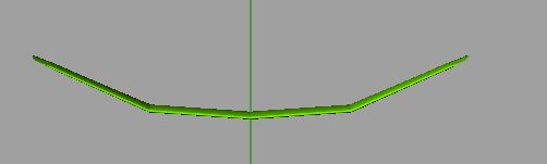

Nowy , nieduży model jest w fazie projektowania. Pierwsze skrzydło będzie styro. pokryte taśmą pakową. Profil będzie bardzo cienki G417a o grubości nie całe 5mm ( dlatego własnie styro) Rozpiętość około 600mm. Re= 42000. Wydłużenie= 5. Na poniższych fotkach przdstawiam dwie wresje skrzydła. Jedną ze wzniosem 8st. względem siebie. i uszami 20 st. względem centropłata. I druga wersja bez wzniosu z takim samym ustwieniem uszu. Proszę o komentarze. Które będzie lepsze pod względem wytrzymałości oraz pod względem możliwości lotnych.
Józek.

 Tytuł: Re: USZY
PostNapisane: poniedziałek, 22 sierpnia 2011, 14:38
Z jakiego styropianu wycinasz. Bo wpadłem na takiego pomysła.
w budowlanych sklepach sa kielnie za styropianu, cięzszy, bardziej zbity i twardy, ten styropian ale bardzo mocny, czy z niego nie lepiej byłoby wyciąć rdzenie?
 Tytuł: Re: USZY
PostNapisane: poniedziałek, 22 sierpnia 2011, 15:03
Posty: 717
Lokalizacja: Kalisz
Skrzydełko nr jeden będzie bardziej stateczne
Szczepan

 Tytuł: Re: USZY
PostNapisane: poniedziałek, 22 sierpnia 2011, 15:08
Posty: 163
Wiek: 39
Lokalizacja: Bielsko - Biała
Nr 1, ale zrób dłuższy centropłat i wznios uszu jakieś 15 stopni. Ze styropianu nie wytniesz tak cienkiego profilu. Proponuje styrodur.

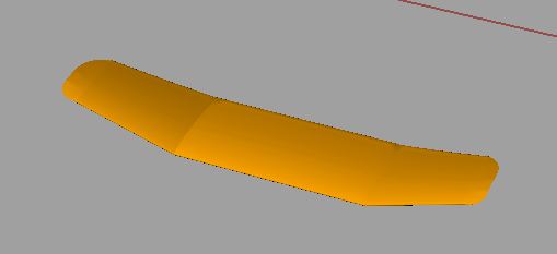

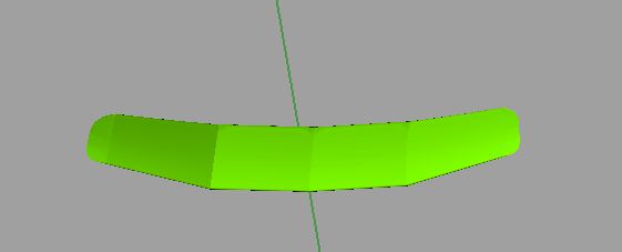

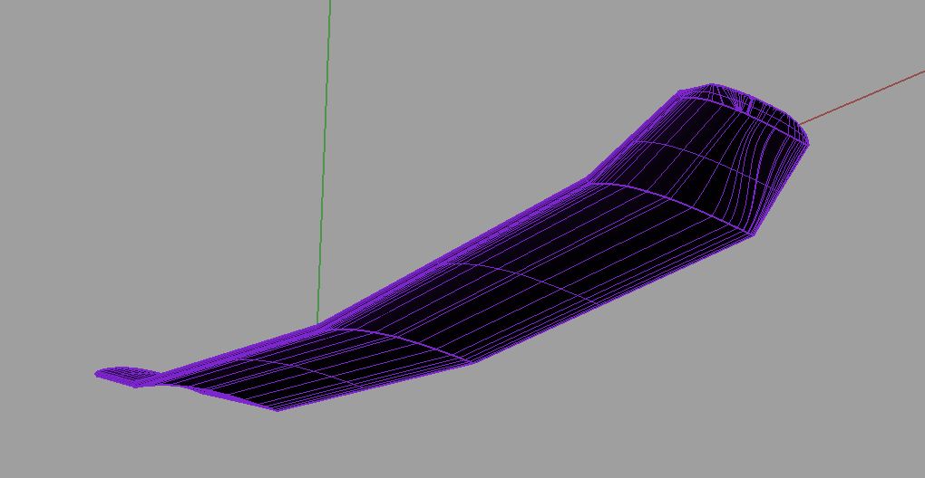

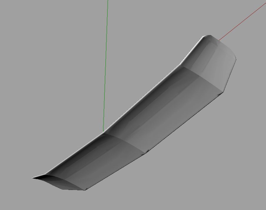

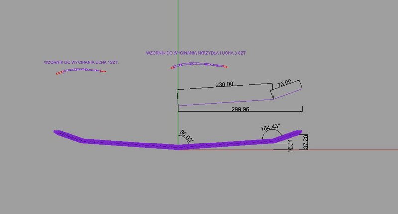

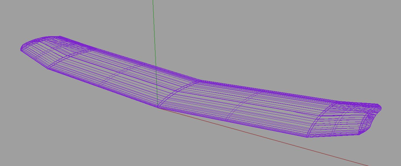

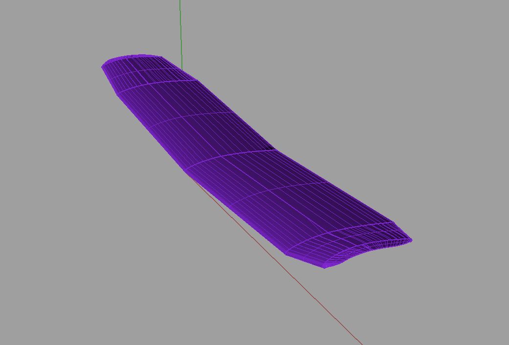

Dopracowałem wreszcie skrzydło do szbowca styro "Mini 2". Przedstawiam je na poniższych fotkach. Nie jestem pewien tek konstrukcji. Jest w niej troche wyliczeń, trochę zwykłych przeskalowań oraz próba zawarcia w niej nieco estetyki. Wiem z doświadczenia, że jak się za dużo kombinuje, to zwykle się przekombinuje. Oby nie było tak tym razem. Matriałem będzie styrodur o gęstości 30. Teraz będzie opracowywany kadłubik i też będzie do wglądu.
Józek.

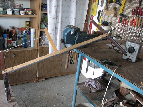

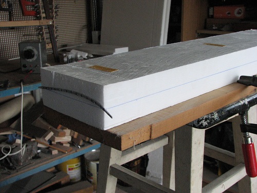

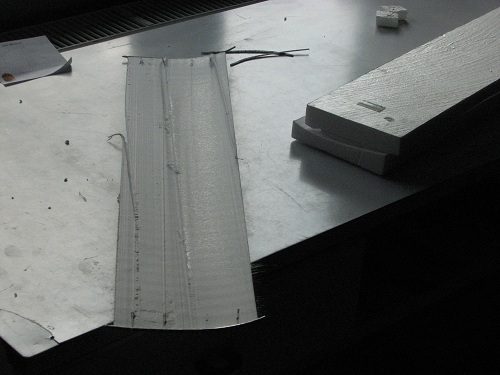

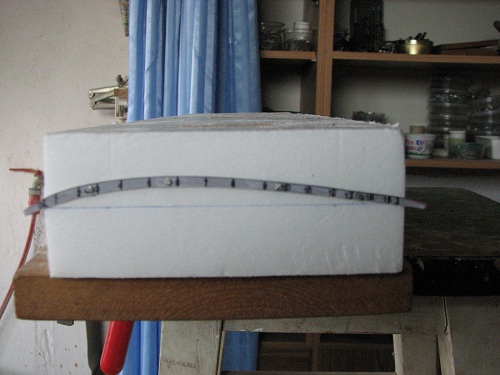

Witam Panów ponownie.

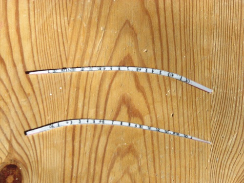

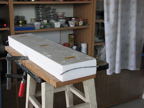

Nadszedł czas by zakończyć temat małego szybowca. Nie udało się wyciąć ze styroduru tak cienki profił jak G 417a.( Zdjęcia poniżej). Profil sam w sobie jest może i dobry ale bardzo cienki .Myślę, że bezpiecznie wykonać go można z karonu lub wygiąć arkusz pianki EPP. Gdybym go nawet wyciął w bezbłędny sposób, to i tak skrzydło byłoby za wiotkie. Muszę pomyśleć o innym, grubszym profilu. Ale co doświadczenie , to doświadczenie. Dziękuję Panom za pomoc i cenne rady. Pojawię się znowu na forum jak wymyślę coś innego.
Józek.
