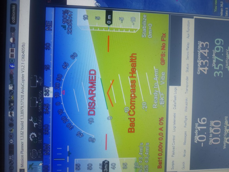

Szanowni koledzy czy ktoś się tym bawił i wie co może być nie tak.

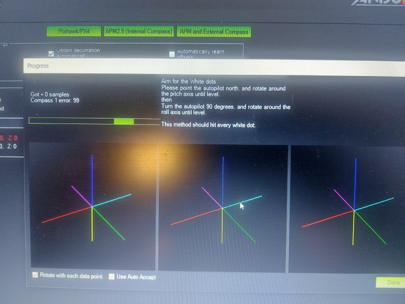

Dostałem owy kontroler i zacząłem się nim bawić ale za nic na świecie nie mogę skalibrować kompasu. W zakładce kkompas po kliknięciu kalibracja brak białych kropek.
Na pierwszej zakładce wyświetla się komunikat zły stan kompasu. Kompas wbudowany w GPS.

Ile masz przewodów z "GPS"?

6 przewodów zasilanie(+) masa, TX, RT, SDA, SCL i dobrze podpięte. Arduino skaner i2C wykrywa czujnik

No to bardzo dobra informacja, bo to był najczęstszy problem że były sprzedawane gps'y z niby wbudowanym kompasem.

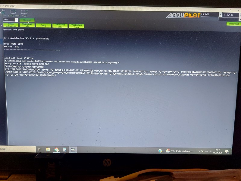

Widzę na zrzutach że ArduCopter masz w superstarej wersji 3.2.1 - https://firmware.ardupilot.org/Copter/
A z kolei MissionPlanner (v1) w ostatniej dostępnej. Więc poszedłbym w tym kierunku, czyli podniesienie wersji arducopter i dodatkowo jeśli nie pomoże to zmiana na MissionPlanner v2 https://firmware.ardupilot.org/Copter/

Czy podczas kalibracji masz GPS (kompas) mechanicznie połączony- np. zamocowany trwałe w modelu lub na tymczasowej "ramie / płycie"?
 Tytuł: Re: APM PRO mini
PostNapisane: środa, 2 kwietnia 2025, 21:26
Nie luźno na stole.

Najlepiej było by sprawdzić na innym GPS z kompasem. Miałem taki przypadek z APM 2.8 i GPS M8N. Po włączeniu kalibracji nic się nie działo nie pojawiały się dane z kompasu ( kolorowe kropki ). Podmieniłem na inny i wszystko zadziałało, ale ja byłem w komfortowej sytuacji bo miałem drugi GPS. Rozebrałem ten wadliwy i okazało się, że układ scalony kompasu nie był dobrze wlutowany, a była to nówka sztuka nigdy nie latana. Po lekkim pchnięciu układ odleciał, trzymał się dosłownie na dwóch punktach lutowniczych. Tak więc jak tylko masz taką możliwość to najlepsza opcja podmianka modułu GPS

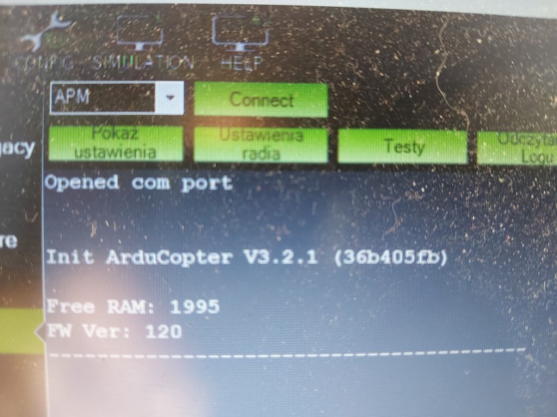

Kompas działa bo testowałem I2C skanerem.

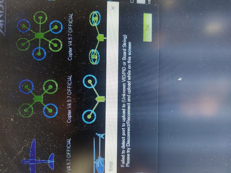

I instalowałem kilka wersji i chyba nie te pliki bo po wgraniu nie chce się łączyć, dodatkowo nie idzie zrobić aktualizacji przez program.
Co robić dalej?
Najlepiej jak wytłumaczone będę miał jak dziecku krok po kroku.
Obecnie działa na takiej wersji
Dzięki

Sterowniki USB nie te. Pokaż co pokazuje menadżer uzrądzeń po podłączeniu płytki no i numerki PID i VID
PostNapisane: czwartek, 3 kwietnia 2025, 20:17
Arduino Mega 2560 (COM9)
Identyfikator sprzętu
USB\VID_2341&PID_0010&REV_0001
PostNapisane: czwartek, 3 kwietnia 2025, 21:15
Posty: 6461
Oki znalazłem wpis z podobnym przypadkiem, to jest klon APM pro mini i wersja, która jest wgrana czyli 3.2.1 to max co tam może być. Stąd problemy z wgraniem.

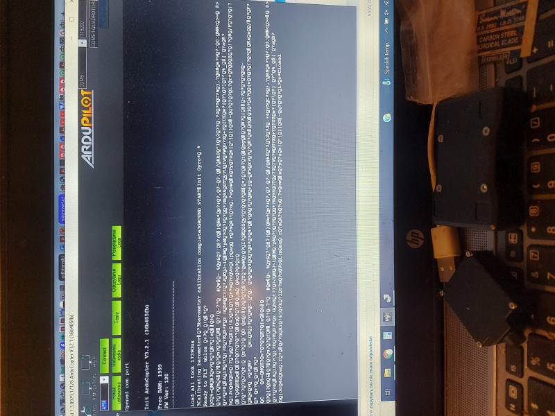

Co jeszcze zauważyłem to problem z terminalem.
17437128169107477013128756150623.jpg [ 4.44 MiB | Przeglądane 6287 razy ]
PostNapisane: piątek, 4 kwietnia 2025, 06:03
Posty: 6461
Wygląda na nieprawidłową prędkość połączenia przez COM. Ściągnij sobie Arduino IDE, wybierz płytkę mega2560, i uruchom "serial monitor" ikonka po prawej stronie, on pokazuje co wylatuje z portu płytki i tam można zmieniać predkość połączenia. Gdy będą krzaki tzn że to nie ta prędkość, sprawdź na której będzie git.

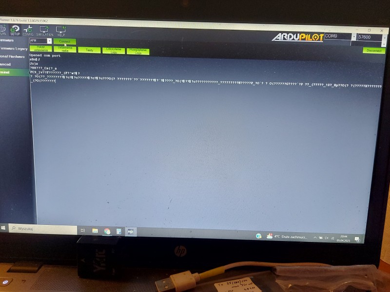

W arduino wyświetlane jest tak samo, przy ustawieniu 115200 a przy innych to same krzaczki. Czy idzie wgrać na nowo program do ATMega32U2 który odpowiedzialny jest za łączność? Jak tak to gdzie mogę znaleźć program? Mam usbasp i namierzyłem piny do programowania zarówno atmegi32 jak i atmega 2560.

A wkleisz to co leci w terminalu?
PostNapisane: sobota, 5 kwietnia 2025, 19:46
A proszę bardzo jeden przy prędkości 115200 a drugie przy 57600
20250405_204433.jpg [ 3.89 MiB | Przeglądane 6098 razy ]
20250405_204134.jpg [ 3.59 MiB | Przeglądane 6098 razy ]
PostNapisane: sobota, 5 kwietnia 2025, 20:16
Posty: 6461
Wkleić i sfotografować ekran nie są wyrazami bliskoznacznymi.
Wygląda że GPS jest nieskonfigurowany do pracy z ardu. Trzeba ściągnąć ubloxa i zrobić konfigurację. Wtedy pewnie znajdzie też kompas bo tam się ustawia co i w jakim formacie ma lecieć.

PostNapisane: niedziela, 6 kwietnia 2025, 07:42
Posty: 316
tomtech napisał(a):
Nie luźno na stole.
W taki sposób kalibracja na pewno się nie uda.
Żeby skalibrować kompas musisz obracać nim razem z kontrolerem, oba elementy muszą być trwałe że sobą połączone i nie mówię o kablu tylko polaczeniu mechanicznym.

Tylko ja mam problem taki że nie pojawiają się punkciki wygląda tak jak by kompasu nie było.

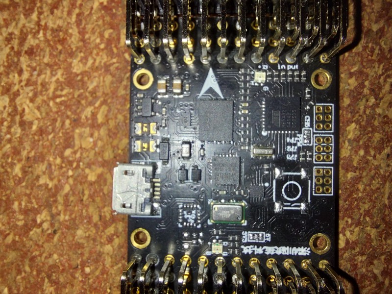

ok. a sprawdzałeś czy na płytce jest wbudowany kompas?
w APM mini był, trzeba było tylko rozłączyć zalutowaną zworkę na płytce i zmienić w ustawieniach na kompas wewnętrzny
PostNapisane: niedziela, 6 kwietnia 2025, 12:07
Tak sprawdzałem i skaner I2C na arduino do wykrywa, bo na samej płytce APM nie ma go jest na płytce GPS

Wcale nie trujesz po prostu jak to tapatalk zetnie do tych swoich 500 piksli to już nic tam nie widać. A tryb tekstowy dużo lepiej się czyta, można kopiować, wyszukiwać, itd.
Wracając do UBLOXa, jeśli GPS nigdy nie był podłączany do ArduCoptera to może mieć niewłaściwe ustawienia. I stąd krzaki.
Warto zerknąć też na:
viewtopic.php?f=87&t=8770&p=116014&hilit=ublox#p116014
Gdzieś tu na forum wrzucałem opis ucenter i ubloxa, ale coś nie mogę znaleźć. Program ściągany TYLKO i wyłącznie z: https://www.u-blox.com/en/product/u-center
W innych może być jakieś dziadostwo.
To warto całe przeczytać:
https://ardupilot.org/copter/docs/common-installing-3dr-ublox-gps-compass-module.html
A tu jest co powinno być ustawione żeby śmigało (program do ustawiania gps ublox nazywa się ucenter i jest dość intuicyjny.
https://ardupilot.org/copter/docs/common-ublox-gps.html#common-ublox-gps
