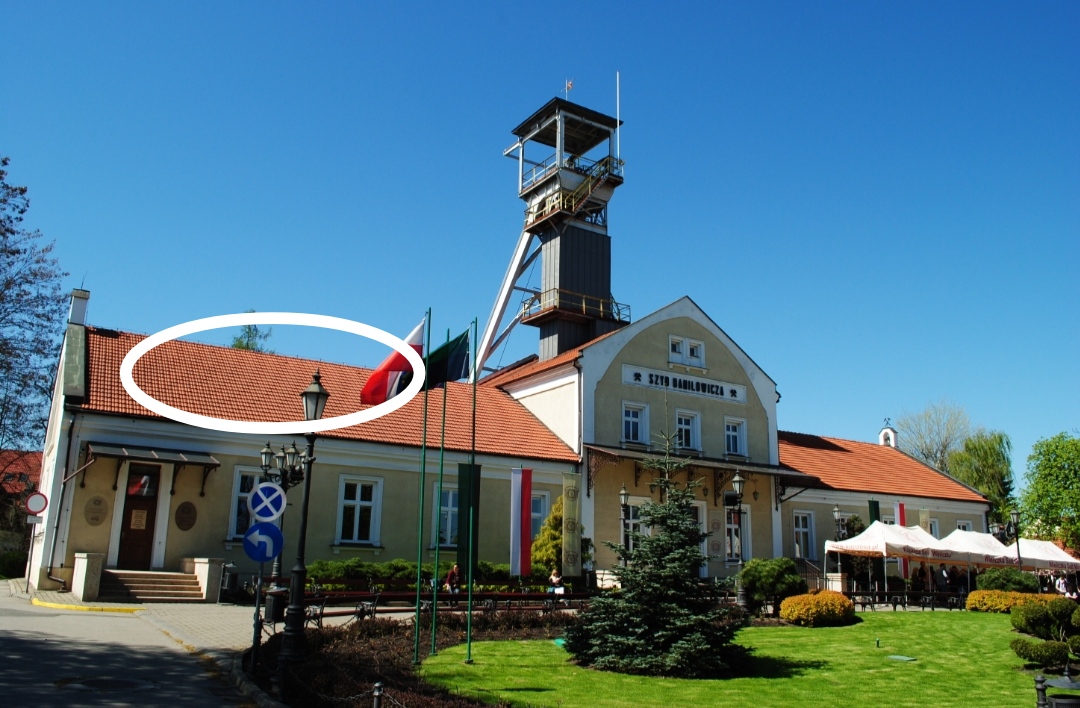

Wieje-bo musi
Wieliczka jest obiektem turystycznym.
Jeśli ktoś miał okazję zjechać przez Szyb Daniłowicza nad sklepikiem z pamiątkami znajduje się wielki osuszacz
powietrza.
IMG_20210210_065958.jpg [ 318.65 KiB | Przeglądane 7208 razy ]
Jego zadaniem jest tłoczenie suchego świeżego powietrza do szybu windowego.
Tam przewalają się tysiące ludzi i trzeba zapewnić im trochę tlenu . Niestety człowiek w ciągu doby w zależności od kilku zmiennych wydycha od 0,6do 2 litrów wody w postaci pary wodnej. Jeśli to pomnożyć przez liczbę ludzi robi się dużą cyfra. Suche powietrze ma zadanie absorbować z otoczenia wilgoć naturalną i tę po turystach.
Bez tych przeciągów solne cuda roztopiły by się bezpowrotnie-działa efekt skali .
Obsługujemy to od dawna jako firma . Nawet żartujemy że może należą nam się emerytury górnicze. ;)
