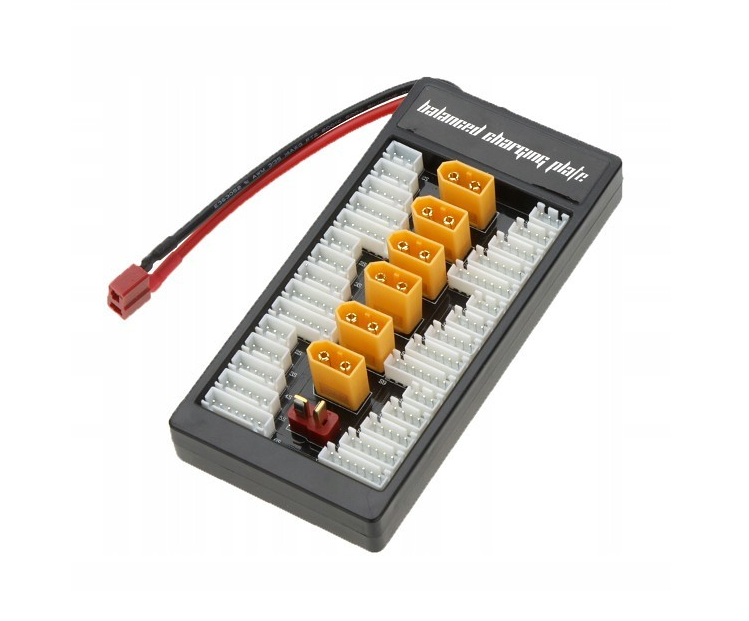

oczywiście ze mozna :) od lat tak laduje lipo przy pomocy rozgaleznika na 6 wyjsc ,warunek, to samo napiecie pakietow ,ja laduje jednoczesnie 2x1000mah 2x2200 czy 3000 i 5000 bo akurat takie uzywam,nic zlego sie nie dzieje, minusem tego jest ze ladowarka nie moze dobrze zbalansowac ogniw przy rozjechanych roznie pakietach no i ta pajeczyna polaczen :) polecam takie ladowanie , warunkiem jest oczywiscie rozladowanie pakietow do zblizonych napiec , bo wiadomo ze jak sie podlaczy duzy pakiet rozladowany do 50% i podlaczymy takie malenstwo 1000mah rozladowane do minimum - tez sie nic nie stanie ale maly akumulatorek dostanie za duzo pradu od duzych pakietow z wyzszym napieciem, jak jest slaby pradowo to moze spuchnac, u siebie nie zauwazylem zadnych zlych obiawow, oczywiscie ladujemy z dozorem , warto sprawdzic palcem czy przypadkiem ktorys z małych pakietow nie nagrzewa sie nadmiernie bo to zly znak
identycznego ustrojstwa uzywam
Screenshot_2019-06-08 Trójnik Rozgałęźnik HUB Panel Ładowarki LiPo XT60.png [ 388.24 KiB | Przeglądane 7523 razy ]

Widzę, że temat ładowania równoległego wraca okresowo jak bumerang.
1. Tak można ładować - pakiety o takim samym napięciu nominalnym (3s z 3s, 4s z 4s), o takim samym stopniu rozładowania 0.1 - 0.2V na pakiecie i odpowiednio dobranej rezystancji - w najprostszym tłumaczeniu aby prąd się równo rozpływał.
2. Gorąca dyskusja była na pfmrc.eu: https://pfmrc.eu/index.php/topic/76026- ... 3wnolegle/
3. Ładowanie w jednym rzucie pakietów 5000 i 1000 jeżeli ich rezystancja jest odpowiednio w stosunku 1 do 5 (odwrotnie do pojemności) jest w miarę OK, ale nie polecam. Jeżeli rezystancja jest 1:1 (czyli duży pakiet jest zużyty a mały jest świeżutki) to przy ustawieniu 6A 3A popłynie do 5000 i 3A popłynie do 1000. O ile nowoczesne pakiety spokojnie to wytrzymają z jakąś tam stratą żywotności to jednak nie jest to zdrowe i możemy być przykro zaskoczeni.
4. łączenie równoległe dwóch różnych pakietów 3s pokazywałem kiedyś tutaj: https://www.youtube.com/watch?v=BbSnXAZvapQ (akurat pakiety miały taką samą pojemność, ale różną rezystancję ogniw.)
5. ładujemy pakiety głównie 1C, ale na zawodach jedziemy 3C - skraca to ładowanie z 1 godziny do 20-25 minut.
6. Przy ładowaniu pakietów z płytkami (6 na raz) czas ładowania to ok 1 - 1.5 godziny. W porównaniu do ładowania 6 oddzielnych pakietów oznacza skrócenie czasu 5-krotnie.
