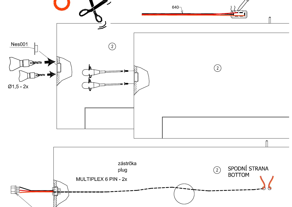

TopModel podaje aby to robić tak:
1.pdf [95.32 KiB]
Pobrane 634 razy
Coś mi nie wyszło
Może teraz będzie lepiej
2.jpg [ 101.08 KiB | Przeglądane 15025 razy ]
