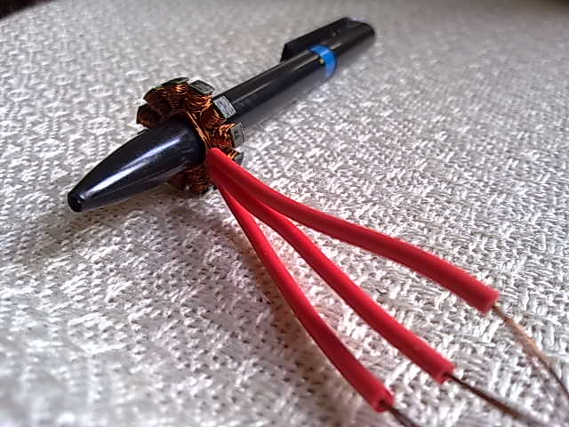

Kiedy ostatnio przewijałem silnik największą trudność sprawiło mi przylutowanie kabelków do drutu nawojowego. Ich lutowanie przy samym stojanie jest kłopotliwe( zwłaszcza w małych silnikach; mało miejsca, usztywnienie lutem odcinka drutu,które później przeszkadza w jego ułożeniu, itd). Ostatnio jak się okazało dałem ciała, połączenie okazało się zbyt słabe i straciłem 1 fazę.
Teraz zastosowałem inny sposób, zamiast lutować kabelki przy stojanie, wydłużyłem je i naciągnąłem na nie zdjętą wcześniej z przewodu silikonowego izolację.
20111121475.jpg [ 56.97 KiB | Przeglądane 3727 razy ]
W ten sposób łatwiej jest zdjąć izolację z drutu nawojowego i obrobić końcówki.
Przy okazji , strona gdzie można znaleźć sposób nawinięcia silnika - http://www.powercroco.de/bewicklungsrechner.html
Wystarczy wpisać liczbę zębów stojana i ilość magnesów.

jeszcze proponuje zalanie żywicą miejsca najbliżej uzwojeń , chodzi o to żeby mechanicznie się nie łamały

Marku, myślałem o żywicy ale ostatecznie zastosowałem koszulkę termokurczliwą, która łączy 3 kabelki i ciasno wchodzi w obudowę w pewien sposób ograniczając możliwość ich ruchu a przez to i uszkodzenia.

jak mówiłeś to przewinąłeś ten mini silniczek
 Tytuł: Re: Przewijanie siników
PostNapisane: poniedziałek, 19 grudnia 2011, 23:25
Tak Marku, to właśnie to maleństwo od Ciebie. Za pierwszym razem, kiedy lutowałem kabelki do do drutów uzwojeń, miałem problem; bo to i miejsca było mało i usztywniało przewody; dopiero wydłużenie drutu nawojowego, zapakowanie go w silikonowe koszulki i przylutowanie do niego bezpośrednio goldów dało zadowalający efekt - znaczy silniczek działa. :D
