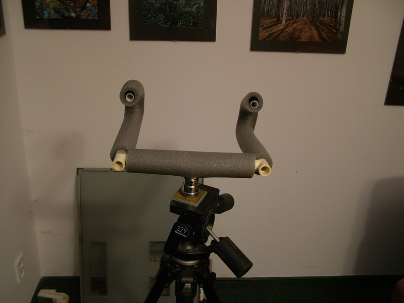

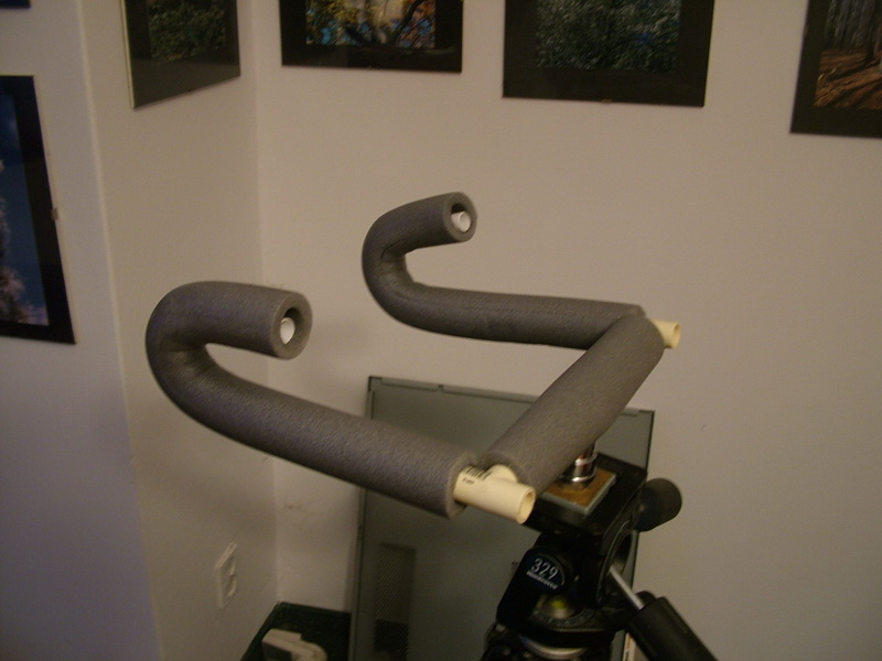

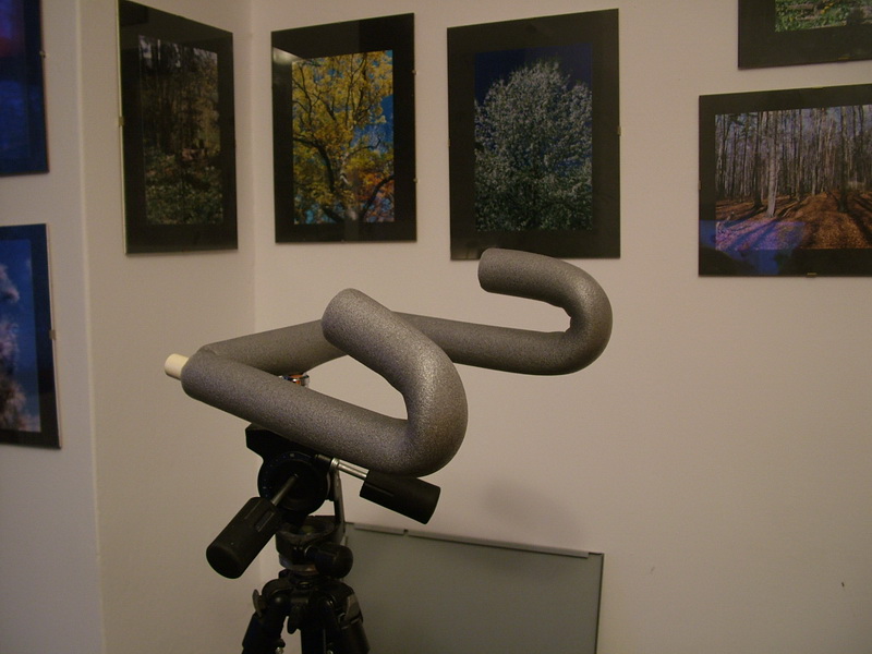

Zrobiłem ale moja koncepcja jest kompletnie do bani. Zaraz zrobię fotkę mojej porażki :twisted:
EDIT
No już. Zdjęcia fatalne. Troche też przekłamują bo jest równo. :D
Nie wiem co mi odwaliło ale ten statyw dla jakiegoś mikro modelu to się nada ale dla mojej Mnimoa kompletna porażka.

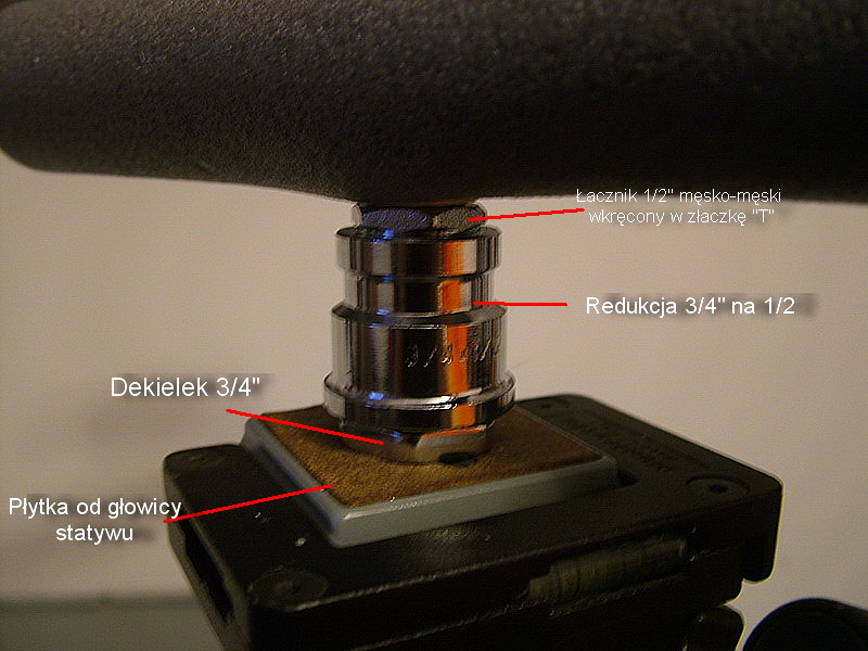

Po świętach podejdę do tematu jeszcze raz. Co do mocowania ustrojstwa do statywu to poradziłem sobie tak. W głowicy od statywu mam taką płytkę którą się przykręca do aparatu. Tam jest śruba ale calowa. Wyjąłem ją i zamieniłem na M6. Kupiłem redukcje z 3/4" na 1/2". Kupołem dekielek 3/4 który przewierciłem i nagwintowałem pod śrube M6.
Dlaczego kupiłem redukcję ana dla tego że chciałem aby ten dekielek był jak największy

Nie trzeba, już widać na zdjęciach z mimoą. :shock: :D
