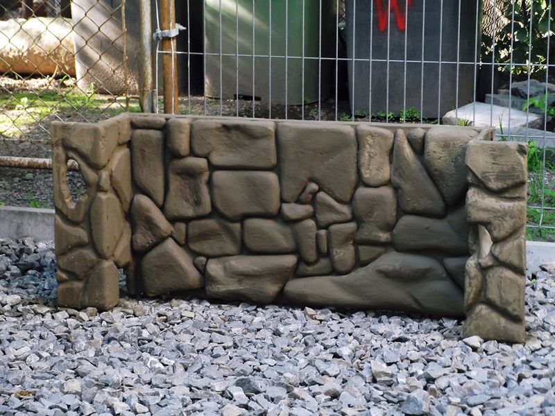

Zabrałem się za planowanie co jak i uznałem że stare tło nie podobało mnie się gdyż było zrobione z czarnego (chyba łupka) czy czegoś podobnego nie dość że ciężkie to takie sobie. Na pierwszy rzut poszło wzmocnienie szafki (komody). szafeczka dostała drugi blat z płyty 18mm oraz z takiej samej płyty pełne plecy. Szafka ma wymiar 140x40 a baniak 120x40 czyli jest na styk i mam nadziej,ę że wytrzyma. Muszę tylko przymocować szafkę do ściany aby nie zaliczyła gleby do SC wypada dość wysoko :D. Kolejna rzeczą jaka mnie nasza to wykonanie nowego lekkiego tła. Do wykonania użyłem 4 płyt styro os 20 do 50mm , silikon akwarystyczny, i płytę spienionego PCV na narożniki. w części centralnej kamienie były robione oddzielnie ze styro i przyklejanie na płytę 30mm. natomiast boki były robione metoda frezowania styro. Następnie całość zapaćkałem zaprawa Cersaint CX-5 (jest to szybkowiążąca zaprawa - 5 minutowa). Na koniec walnę kolorki farbami akrylowymi z atestem. tak się to teraz prezentuje. Mam nadzieję że baniak w tym tygodniu będzie stał już na swoim miejscu, bo martwię się bo trzymam je w plastkiowym .

A to Twoje tło bardzo fajne podoba mi się. Tylko czy glony nie będą się w tych zakamarkach za bardzo mnożyć.

Tło fajne ale mam pytanko.
Czy Marcinie będziesz to jakoś sezonował? Czytałem, że wszelkie ozdoby robione na "zaprawie cementowej" powinny być sezonowane co najmniej tydzień w wodzie bierzącej lub często zmienianej. Nie boisz się, że użyty klej wprowadzi w zbiornik szkodliwe dla ryb związki?

Adam sporo czytałem ale nigdzie nie wyczytałem aby po użyciu CR65 lub CX-5 trzeba by "sezonować". Po zalaniu baniaka będę robił testy.
np. tu przykład http://www.klub-malawi.pl/index.php/ser ... by-maaro78

Spoko tak tylko marudzę, próbuję zastąpić mammutha :mrgreen: Ale to cenna informacja jeśli potwierdzona.

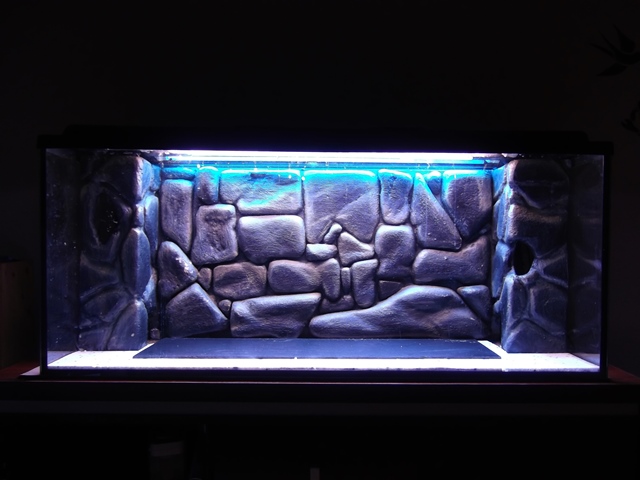

Tło dziś dostało koloru i wylądowało w akwarium tak się to prezentuje. (jeszcze bez wody bo muszę przepłukać 25kg piasku :D )
tło.JPG [ 92.52 KiB | Przeglądane 3418 razy ]
malowałem pistoletem i jakimiś farbami - emaliami akrylowymi, najpierw całość na czarno, a następnie cieniowanie kolorem oliwkowym

Marcin, piękna modelarska robota, całkiem naturalne kamory, jednak trochę to za bardzo regularne - teraz bardziej przypomina to kominek :D
A tak poważnie, to jeśli to jest "obcementowany styropian" trzeba się zastanowić czy to przypadkiem nie będzie chciało wypłynąć, ja mam całe tło ułożone za akwarium i dodatkowo podświetlone - daje super efekt dodatkowej głębi akwarium i za tłem nie zbierają się brudy z akwarium.

Takie tło jak opisał Andrzej widziałem dwa razy i zawsze robiło mega wrażenie .
plus jest taki że nie zajmuje miejsca w baniaku

poczekaj, poczekaj do tego będą jeszcze "dziurawe" wapienie itp. Co do pływania to nie ma obaw gdyż w tym akwarium na górze na prawie całej długości jest kilku centymetrowy pasek szkła i tło jest wciśnięte na siłę pomiędzy dno a pasek szkła, na boki też się nie ruszy.
Co to tła za akwarium to też o tym myślałem ale minusem jest to że nadal widać wyposażenie akwarium, a sobie wszystko "skukam" w te boczne wypusty.
