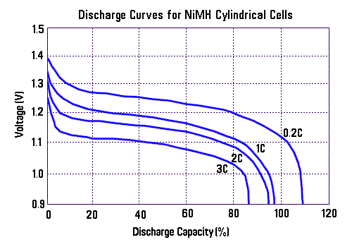

Panowie 0.9V na cele to jest za malo. NiMH nie znosza glebokiego rozwadowania ktore prowadzi do uszkodzen pakietu i sklepiki rece zacieraja bo klijent kupuje nowy pakiet.
0.9 V lezy juz na granicy kosmicznego spadku napiecia-- czart ponizej
Konrad, nie musisz tez rozladowywac pakietu tak czesto, jedno rozladowanie na kilkanascie ladowan. Napiecie rozladowania powinno byc ustawione na 1-1.05 V i prad 0.5A
Ladowac mozna spokojnie 0.5A

Stan jak to jest że jest tyle róznych o rozładowywaniu ogniw ? Jedni twierdzą że nimh można spokojnie rozładowywać do 0,8V a ini że nie ? W każdym bądź ja zawsze rozładowywuje do 0,9V na ogniwo.

Internet jest potezna skladnica wiedzy, ale rowniez skladnica wymyslonych historyjek.
Nickel-metal hydride NIMH nie cierpia na zanik pamieci tak jak stare nickel-cadmium NiCad i nalezy traktowac je inaczej. Cykle rozladowanie -ladowanie praktycznie powinno byc robione
po dlugiej przerwie np: zimowej.
Byc moze sa cele ktore zniosa rozladowanie 0.8V ale moim zdaniem sa to zle ptaktyki.
Bezpieczne napiecie rozladowania jest 1-1.05V, ale "Wolnosc Tomku w swoim domku"

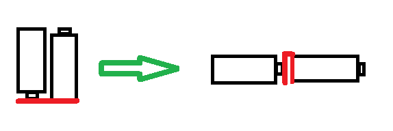

Chłopaki powiedzcie jak mam polutować cele w środki, jakieś przykłady itp wszysktko co może się przydać humaniście. :mrgreen: :mrgreen:
Rysunek1.jpg [ 7.95 KiB | Przeglądane 15135 razy ]

ja robie tak , najpierw nakładam krople substancji LUTOL , następinie pobielam cyną + i - i nadchodzi największy problem jak to zgrzać. Po prostu sciskam dwa ogniwa i przykładam lutownice (pistolet) na mocnym grzaniu 3-5s i gotowe :)

No właśnie z tym przykładaniem mam problem bo mój grot (a mam kolbową lutownicę) jest za szeroki i nie mogę tego rozgrzać.
Potrzebuje jakiegoś patentu jak to zrobić kolbową lutownicą.

pisze z tel wiec na rysunek nie licz.... ;)
przyloz jedna do drugiej + - i nastepnie poloz jedna na drugiej - aby + - byly w jednej lini z tego samego konca
wlutuj - blaszke, plecionke miedziana inne - po czym zaginasz i masz polaczenie w dodatku bardziej odporne na ewentualne drgania/"zagiecia" pakietu.
POMOGLEM ??? :D :D :D

O widzisz o zagięciu nie pomyślałem, dobre. :!:

Mammut, będę twoim pędzlem ;)
Czarne - AA
Czerwone - blaszka
Zielone - strzałka

No i wszystko jasne. Musze tylko takie miękkie blaszki dokupić bo moje są bardzo sztywne.
Chłopaki wielkie dzięki. Patent idealny, i tak właśnie zrobie.

Nie znajdziesz kawałka miedzianej czy mosiężnej blaszki w domu? Kiedyś to by pewnie wystarczyła blaszka z wszędobylskiej płaskiej baterii :)

Ten filmik znam tylko tam jest troche inaczej lutowany. Nie wiem jak to powiedzieć ale tam jest cela obok celi a nie jedna za rdugą. ;)

Tak jest na poczatku, jak zegniesz potem przylutowaną blaszkę w połowie między ogniwami razem z ogniwami to sąsiednie ogniwa ustawią się jedno za drugim.
