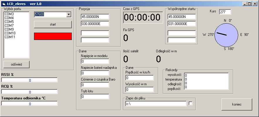

zrzut.jpg [ 36.17 KiB | Przeglądane 20006 razy ]
Cóż robi to cudo? Po podłączeniu nadajnika eLeReS do komputera za pomocą dowolnego interfejsu UART, np tego, którego używacie do konfiguracji eLeReS'a (podłączamy tylko Rx, Tx i masę) pokazuje w czasie rzeczywistym wszystkie dostępne dane. Część w liczbach, część w słupkach i innych wynalazkach.
Jeśli nie macie podłączonego GPS i baro do odbiornika możecie spodziewać się tylko:
- siła sygnału
- jakość sygnału
- temperatura odbiornika
- napięcie
po podłączeniu brakującego sprzętu, zyskujecie dodatkowo:
- pozycję z GPS, przeliczoną też na normalniejszy format stopnie, minuty, sekundy
- zapamiętanie pozycji startu
- wysokość względną i bezwzględną w metrach
- odległość od miejsca startu w metrach
- ciśnienie z czujnika baro
- tryb lotu MultiWii
- fix GPS
- ilość satelit
- kurs w stopniach z ładną prezentacją graficzną :)
- prędkość w km/h
- napięcie w modelu

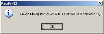

Program w wersji 1.0 jest dostępny tutaj. Jako, że korzysta z zewnętrznej biblioteki MSCOMM32.OCX dla tych którzy jej nie mają wstawiłem plik z nią i małym batchem instalacyjnym klik
Zapisujemy, rozpakowujemy oraz uruchamiamy zaladuj.bat gdy pokaże się:
rejestracja.jpg [ 4.77 KiB | Przeglądane 20006 razy ]
oznacza, że instalacja przebiegła pomyślnie.

Na podstawie dostępnych danych program oblicza sobie rekordy dla wysokości względnej, temperatury, odległości i prędkości radośnie pokazując je na ekranie.
Jeśli chcemy cieszyć się dłużej danymi możemy zaznaczyć ptaszka w bloku Zapis do pliku. Ptaszka zaznaczamy na samym początku przed nawiązaniem połączenia. Wtedy we wskazanej lokalizacji powstanie plik csv z wszystkimi dostępnymi danymi. Nazwa pliku składa się z części stałej oraz daty, np
LCD_eleres_logfile_2013-08-23.csv
W przypadku jeśli program napotka już plik z tego samego dnia, dopisze dane do już istniejących. Po zakończeniu każdej sesji nagrywania zostaną dopisane na końcu w pliku log nasze rekordy. Pola w pliku csv są oddzielone przecinkami.
Po podłączeniu sprzętu, uruchamiamy program a następnie wybieramy właściwy port com klikając na niego. Następnie klikamy przycisk START. Zielony wskaźnik poniżej poinformuje o nawiązaniu połączenia.
Żeby zakończyć klikamy przycisk stop lub koniec znajdujący się po drugiej stronie.
Program powstał żeby przywrócić hobby na właściwe tory czyli jest absolutnie bezpłatny, można po nim skakać, można się nim dzielić, itd. Zbyt dużo się naoglądałem ostatnio projektów, które dobrze sytuowanego modelarza są w stanie puścić z torbami. Hobby nie powinno tak mieć więc stąd ta moja mała fanaberia.
Dołożyłem starań żeby działał bez zarzutu, jest jednak sporo sytuacji, które ciężko wydumać nawet komuś tak pokręconemu na testy jak ja, więc jeśli uda się Wam znaleźć babola dajcie znać to poprawimy :)
Miłego używania.

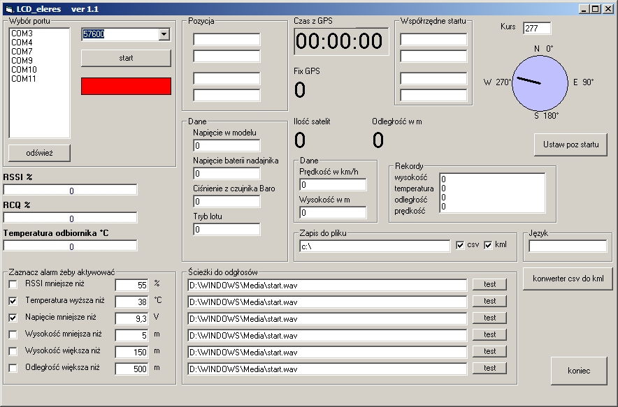

Nic nie pomagacie, więc sam wymyślam dodatki, testuję, etc :ugeek:
Aktualnie program wygląda tak.
lcd_eleres 1.1.jpg [ 188.82 KiB | Przeglądane 19894 razy ]
Jak widać nieco się wzbogacił o różne funkcje na razie wszystko w wersji testowej bez publikowania. Z ciekawszych nowości pojawił się zapis do pliku KML więc po locie można sobie zobaczyć ścieżkę z latania np w Google Earth, oraz dodałem parę alarmów. Dodana jest też funkcjonalność zmiany języka a aktualnie pracuję nad dźwiękowym wariometrem :)

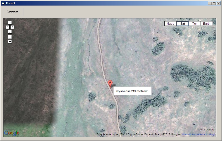

więc po locie można sobie zobaczyć ścieżkę z latania np w Google Earth, oraz dodałem parę alarmów. ...

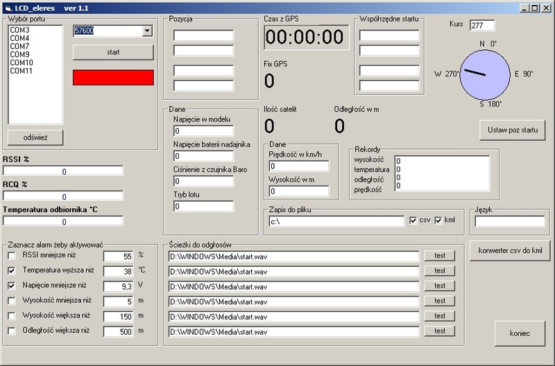

W aktualnej wersji mojego programu jest już cała masa parametrów wyświetlanych na ekranie:
Co powoduje, że mapa może się już nie zmieścić... Z kolei jeśli mapę zrobię w osobnej zakładce nie będzie widać aktualnych paramterów lotu... Które zło jest mniejsze? Czy próbować upchać wszystko na 1 ekranie, czy na 2?

Na mapie nie można nic bo to wtyczka Google'a a Ci potrafią dbać o swoje prawa. Jedyne co można zrobić to wyświetlić coś jako komentarz:
gugle.jpg [ 322.98 KiB | Przeglądane 10360 razy ]
Ale to widać tylko po najechaniu myszką i nie jest zbyt czytelne.
