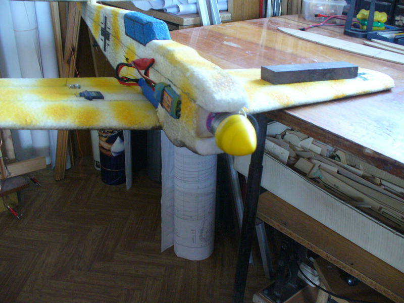

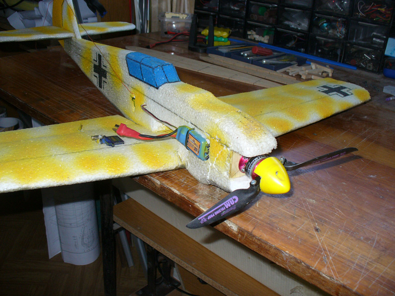

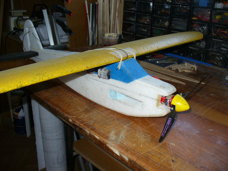

Może" Spit" ze śmigłem składanym ładnie nie wygląda na regale, ale w locie nie widać różnicy a w końcu to ma latać i walczyć. W moim ME-109 oraz Piperku wygląda to tak.
mes.jpg [ 231.22 KiB | Przeglądane 16205 razy ]
me-109.jpg [ 222.83 KiB | Przeglądane 16205 razy ]
piper.jpg [ 224.05 KiB | Przeglądane 16208 razy ]

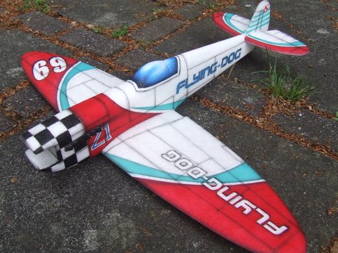

Wstawiam obiecane zdjecie spita.
Teraz pozostalo tylko zamontowac wyposazenie - wciaz nie wiem jaki silnik tym razem dac (trzeba sie rozwijac a nie wciaz to samo) ... korca mnie serwa esky cyfrowe (nie uzywalem) .... brak wspomnianego kolpaczka (skladanego smigla nie chce)
Ogolny brak checi na dokonczenie budowy - meczy mnie kaszel i katar :/ wiec pewnie minie z tydzien zanim sie za modela wezme...

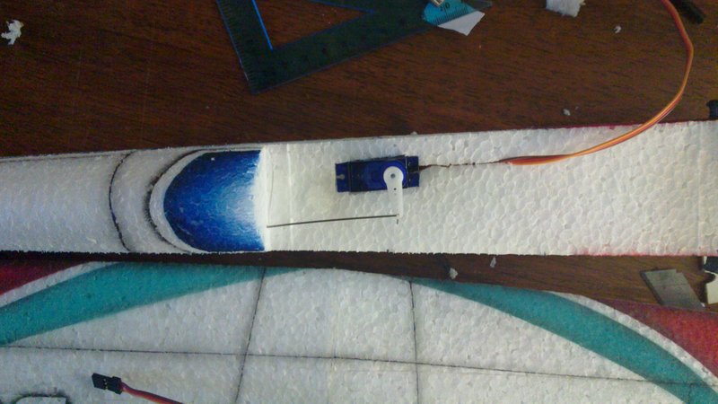

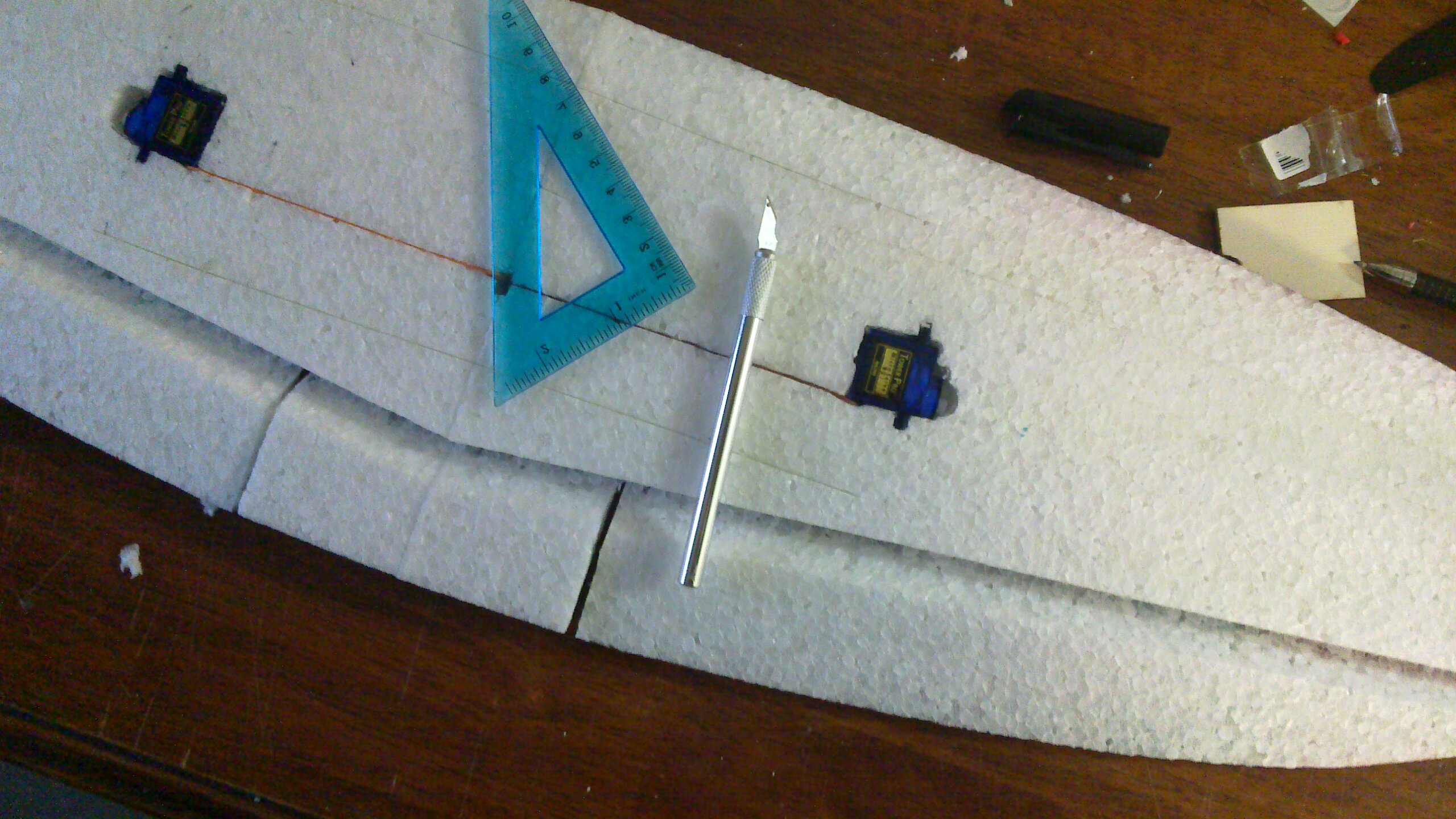

fotki z budowy

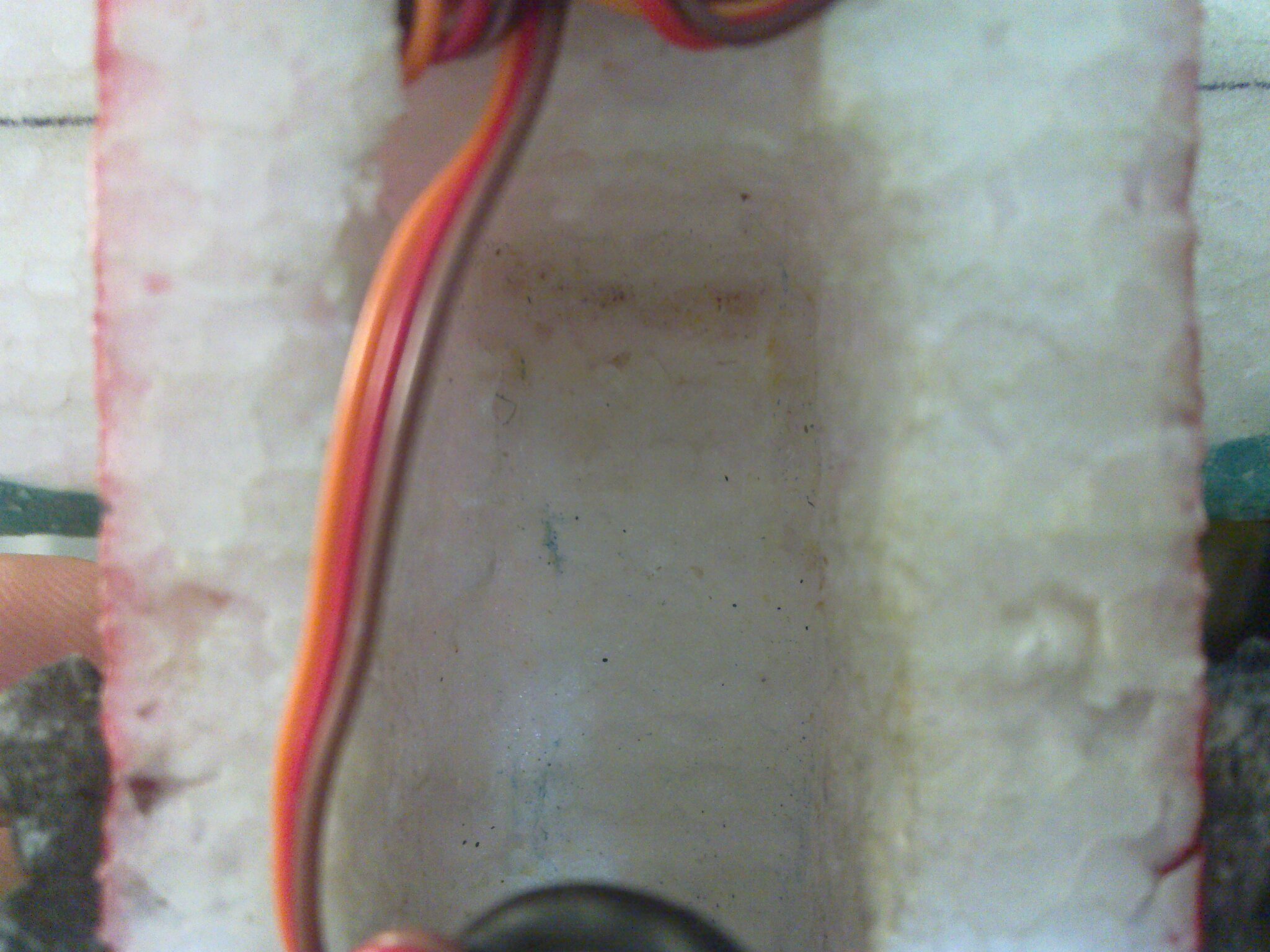

Montaz serw od dolu - na to pojda maskownice/chlodnice oleju ;)

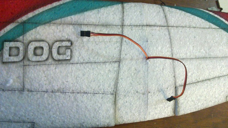

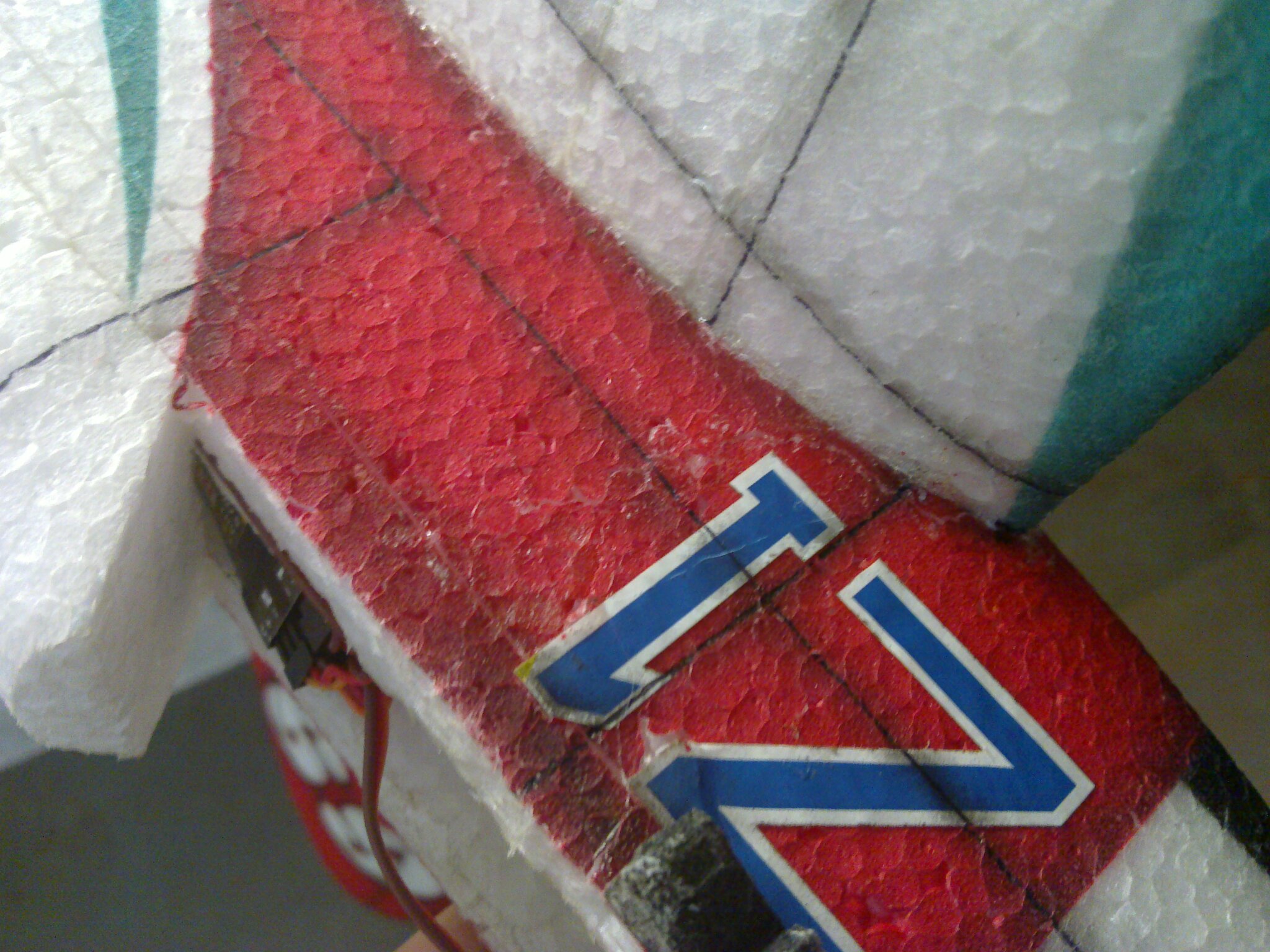

Kabelki ladnie przechodza przez skrzydlo i nastepie wchodza w kadlub
20110611_002.jpg [ 674.13 KiB | Przeglądane 16028 razy ]

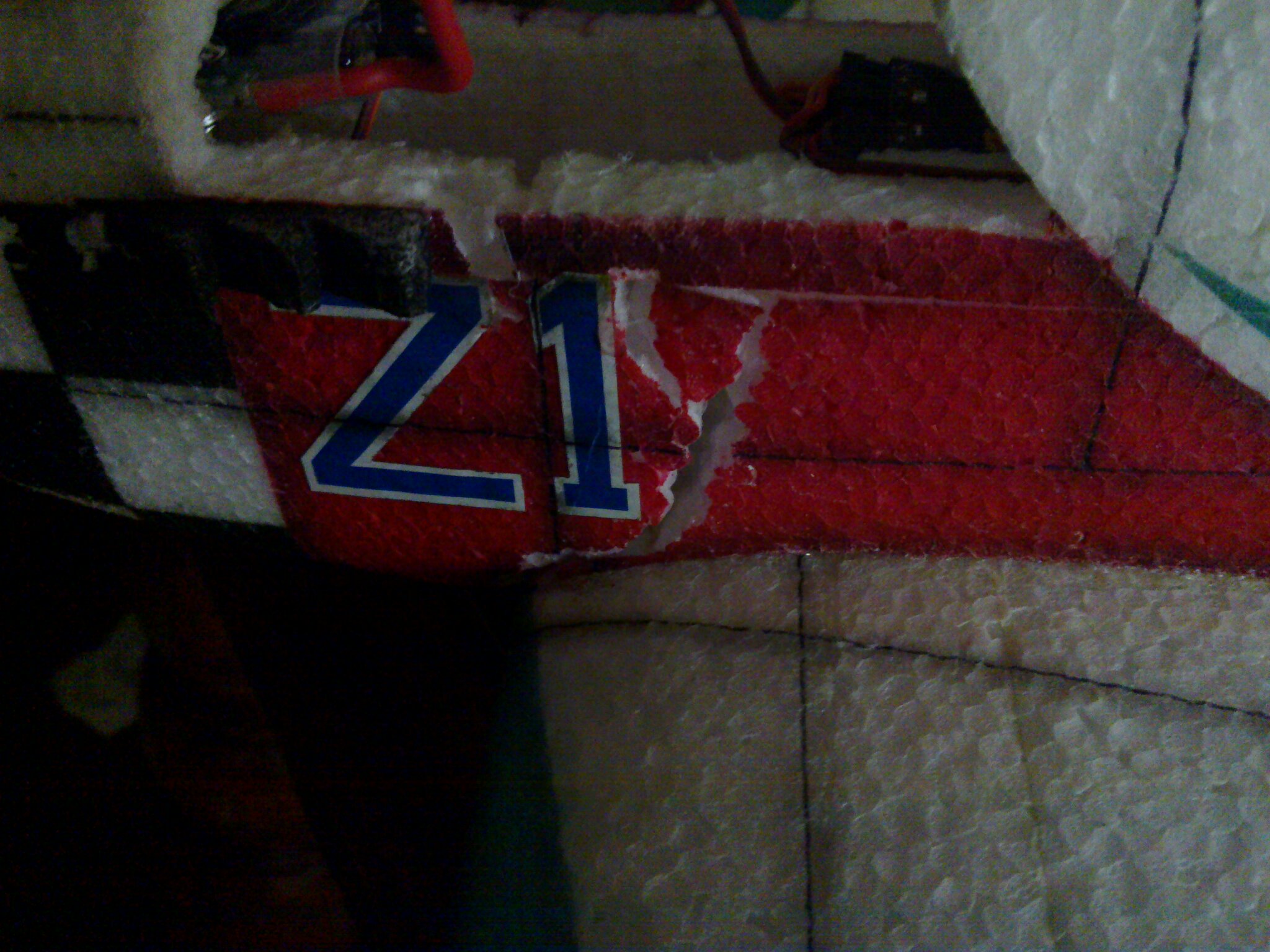

Montaz serwa wysokosci - jak widac na zdjeciu tym jeszcze nizszym zagiecie do regulacji na popychaczu - zawsze uzywalem wegla i snapow, ale tym razem postanowilem sie pobawic z druciskiem ;)

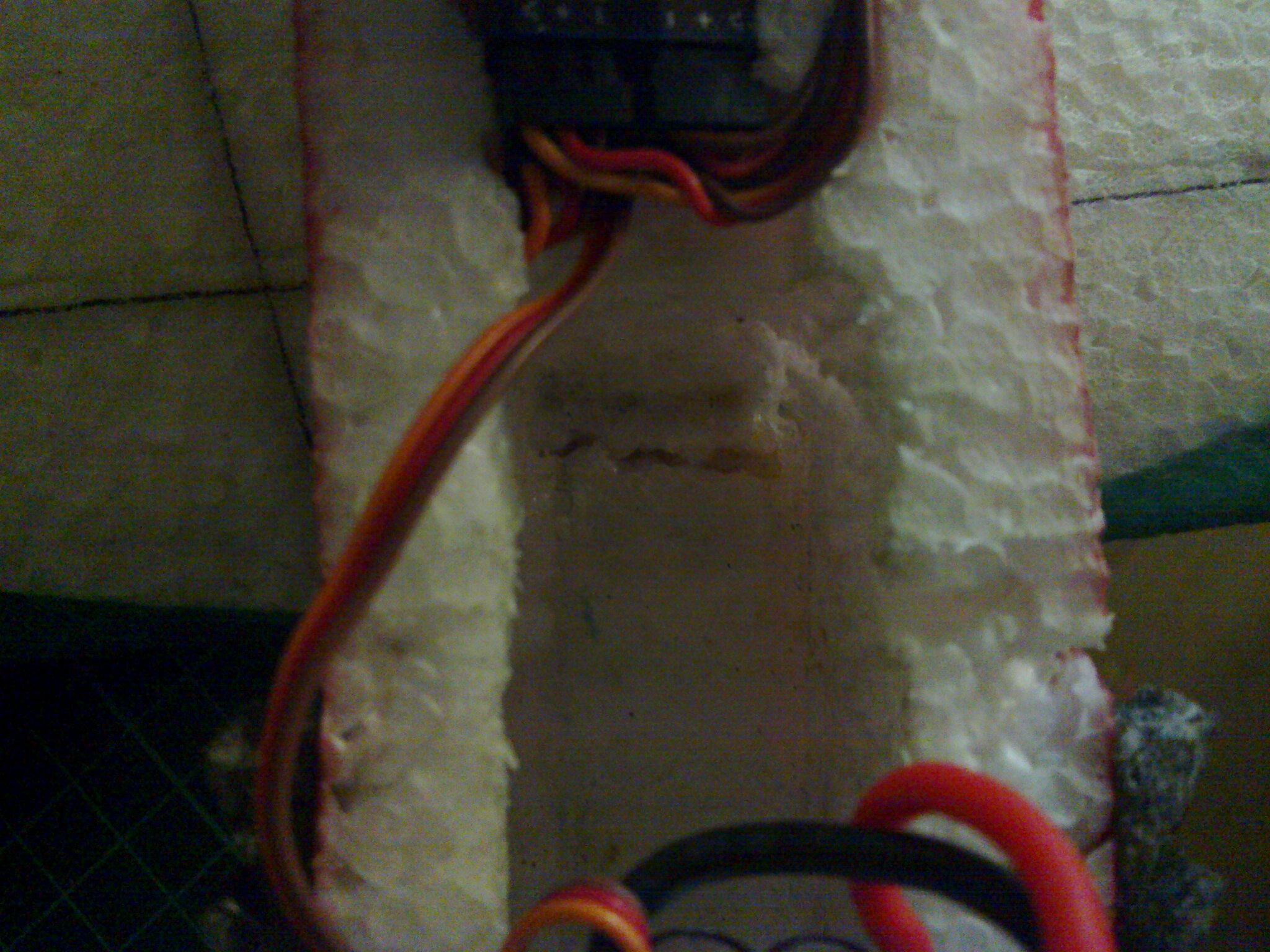

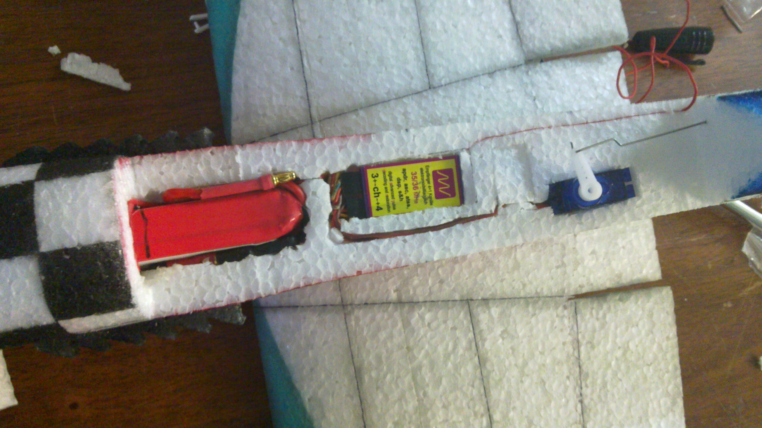

A tutaj rozklad calego talatajstwa w kadlubie :)
W celu ukrycia zbyt dlugich kabli wychapalem 2 dziury i tam je upchnalem ;)
20110616_001.jpg [ 562.35 KiB | Przeglądane 16028 razy ]

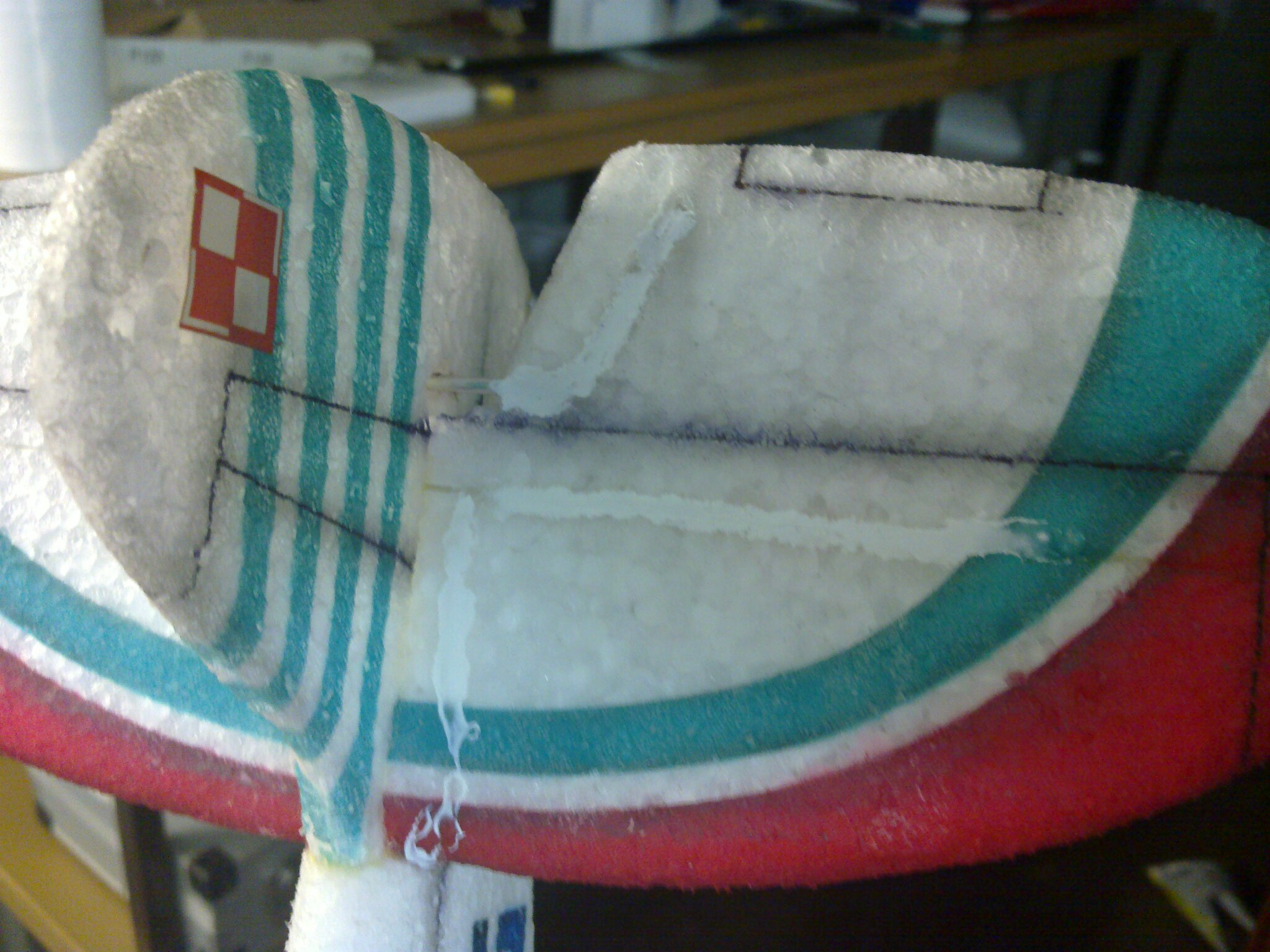

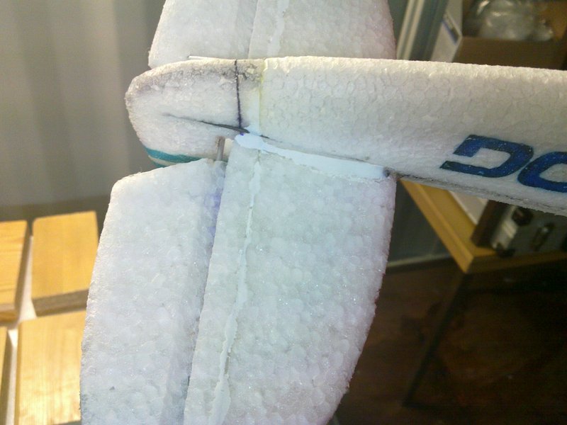

Ze wzgledu na to, ze kabinka jest dosc dluga to po konsultacjach z Markiem postanowilem ja zrobic z 2 czesci:
- jedna wklejona na stale tam gdzie jest serwo wysokosci, zas zdejmowana bedzie tylko ta czesc gdzie jest pakiet i dostep do odbiornika.
20110618_003.jpg [ 54.88 KiB | Przeglądane 15989 razy ]
Wyciete pod katem aby sie zazebialo po zlozeniu ...
20110618_004.jpg [ 49.06 KiB | Przeglądane 15989 razy ]
I tutaj widok po zlozeniu :)
Przed rozlozeniem sie w locie chronia 2 preciki weglowe widoczne na zdjeciu powyzej.

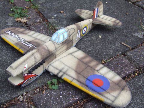

Aby nie bylo - kolega co malowal mojego spita przygotowal obecnie P-40
Bardziej makietowo wiec sie nikt czepiac nie powinien :lol:
