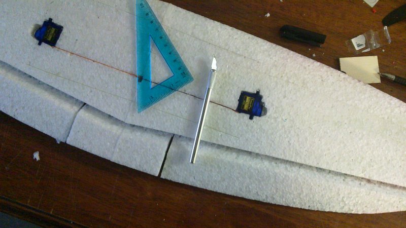

Wstawilem serwa poki co, ciag dalszy zabawy zapewne jutro - ze wzgledu na to, ze jest pomalowany wszystko idzie duzo wolniej - nie chce nic popsuc ;)
Mialem nadzieje na oblot jutro - niestety nie da rady :cry:
Co mnie cieszy - serwa beda od dolu i beda dosc mocno zabezpieczone przed zerwaniem przy ladowaniu w trawie :)
Co mnie martwi to to, ze wstawiam tower pro 9g i jak cos je trafi to wymiana bedzie przerabana na maksa :/

fotki z budowy
Montaz serw od dolu - na to pojda maskownice/chlodnice oleju ;)
20110611_001.jpg [ 559.69 KiB | Przeglądane 16085 razy ]
Kabelki ladnie przechodza przez skrzydlo i nastepie wchodza w kadlub
20110611_002.jpg [ 674.13 KiB | Przeglądane 16085 razy ]
Montaz serwa wysokosci - jak widac na zdjeciu tym jeszcze nizszym zagiecie do regulacji na popychaczu - zawsze uzywalem wegla i snapow, ale tym razem postanowilem sie pobawic z druciskiem ;)
20110611_003.jpg [ 555.39 KiB | Przeglądane 16085 razy ]

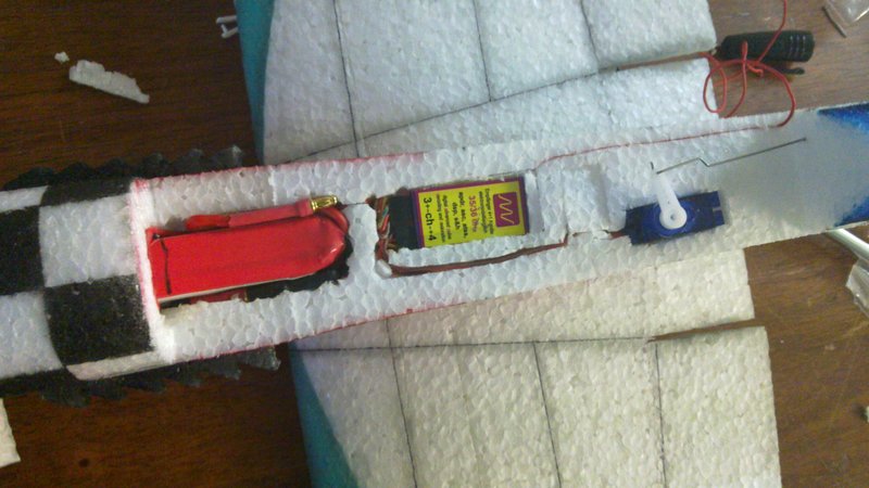

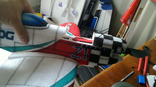

No i spicik gotowy :)
Ze wzgledu na to, ze kabinka jest dosc dluga to po konsultacjach z Markiem postanowilem ja zrobic z 2 czesci:
- jedna wklejona na stale tam gdzie jest serwo wysokosci, zas zdejmowana bedzie tylko ta czesc gdzie jest pakiet i dostep do odbiornika.
20110618_003.jpg [ 54.88 KiB | Przeglądane 16046 razy ]
Wyciete pod katem aby sie zazebialo po zlozeniu ...
20110618_004.jpg [ 49.06 KiB | Przeglądane 16046 razy ]
I tutaj widok po zlozeniu :)
Przed rozlozeniem sie w locie chronia 2 preciki weglowe widoczne na zdjeciu powyzej.
