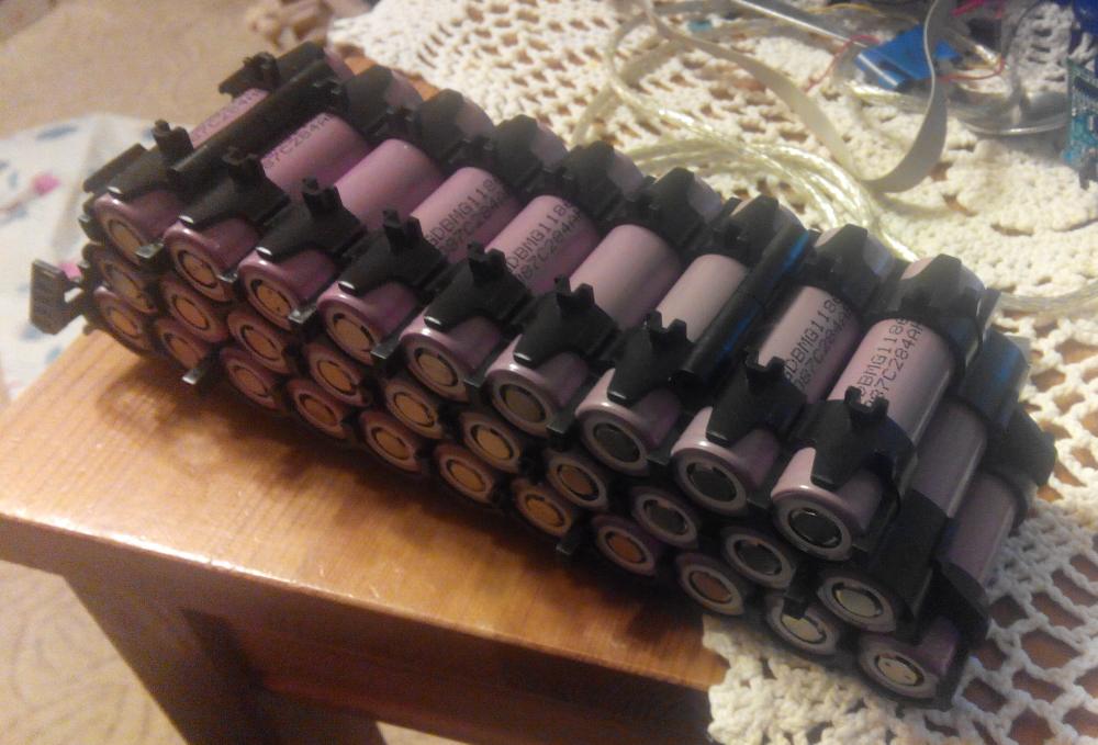

Zamierzam poniższe spakietować w pakiet-bydle 4s7p i zamierzam na tym trochę polatać :)
Komentarz: Ogniwa
pgUntitled.jpg [ 81.52 KiB | Przeglądane 7648 razy ]
Całość będzie miała niecałe 20Ah, przynajmniej tyle bym sobie życzył :)

Wygląda jak zestaw rakiet do "Katiuszy".
Może niepotrzebnie poobrywałeś blaszki - łatwiej się do nich lutuje.
Jaki prąd rozładowania maja te ogniwa?
 Tytuł: Re: Pakiet 4s7p LiIon do długich/dalekich lotów
PostNapisane: sobota, 6 września 2014, 06:12
Ogniwa przyszły do mnie dokładnie takie jak na fotkach, czyli bez blaszek, za to w tym pancernym koszyku. Prąd rozładowania jednego ogniwa to rzekomo 10A, pojemność jednego to 2800/2900 mAh zależnie od dokumentacji, i masa to 48 gram. Zamiast blaszek zastosuję zapewne kabelki silikonowe.

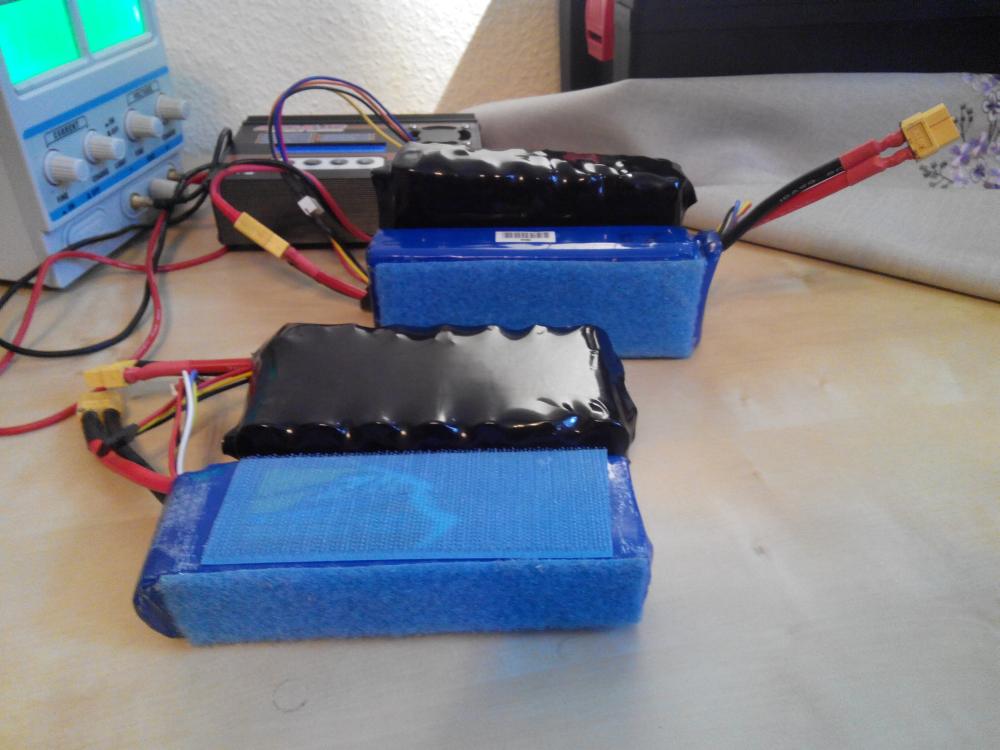

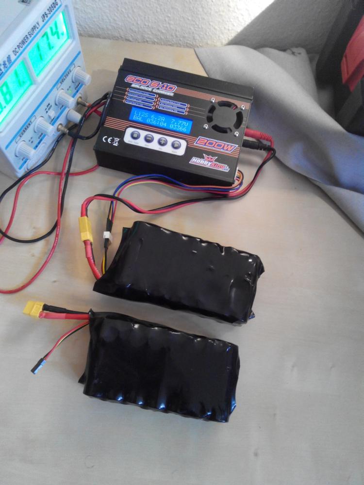

No i wczoraj dzięki pomocy i radzie Andrzeja polutowaliśmy moje pakiety. Zdecydowałem się rozbić pakiet 4s7p na 2 x 2s7p i łączyć szeregowo, jako że będzie mi łatwiej rozlokować taką masę w modelu.
1.jpg [ 85.87 KiB | Przeglądane 7443 razy ]
2.jpg [ 84.02 KiB | Przeglądane 7443 razy ]
Jeden pakiet ma masę 710g, drugi 708g, wyprowadzone złącza balansera na wtyczkach od serw. Na razie pakiety ładuję oddzielnie, ale docelowo będą ładowane jako jeden, spięte właśnie szeregowo.
Jak na drugim zdjęciu widać, gabarytowo pakiet nie różni się jakoś bardzostotnie od lipola Zippy 4s 5000mAh, odrobinę wyższe i odrobinę grubsze, zresztą pojedyncze ogniwo ma 18 mm średnicy i 65 mm wysokości, więc łatwo sobie policzyć ;)

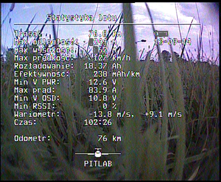

Wczoraj polutowane, dziś latane:
Wg dokumentacji 2,8Ah * 7 = 19,6Ah. Wylatałem 18,3 Ah i stwierdziłem że ląduję, choć przy zużyciu 18,3 Ah pakiet obciążony prądem 10A utrzymywał napięcie 13,6V. Jestem całkiem zadowolony. Oczywiście przed lądowaniem odkręciłem kurek na maxa żeby zbadać jaki prąd odda pakiet i jak bardzo spadnie napięcie: napięcie spadło do 12.6V czyli cały czas był zapas.
Tu potwierdzenie (przy okazji widoczek na super fajne i czytelne nowe statystyki wyświetlane po wylądowaniu w OSD Zbig & Pitlab):
Untitled.jpg [ 442.57 KiB | Przeglądane 7407 razy ]
PS mała trasa, ale przez połowę lotu wiało niemiłosiernie.
