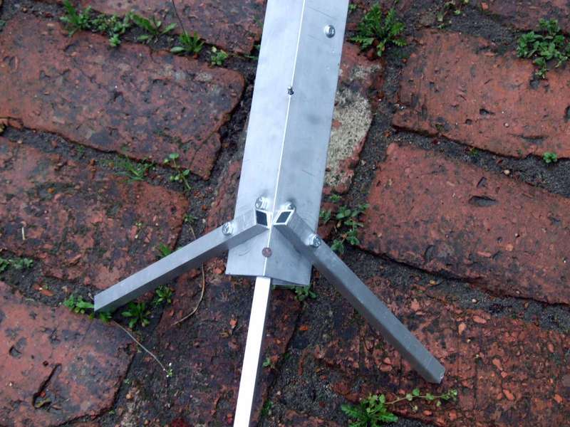

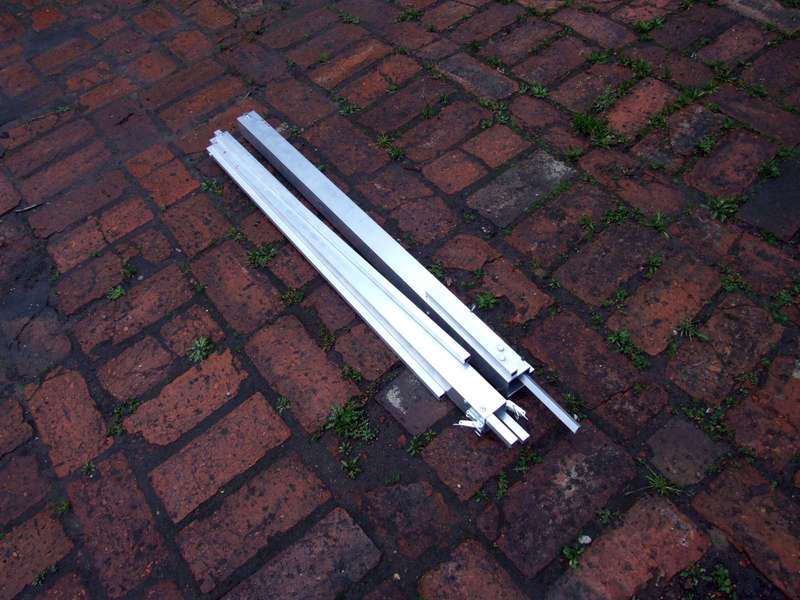

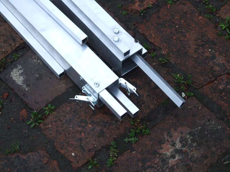

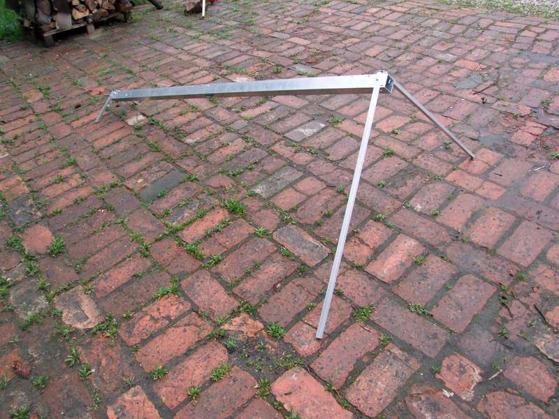

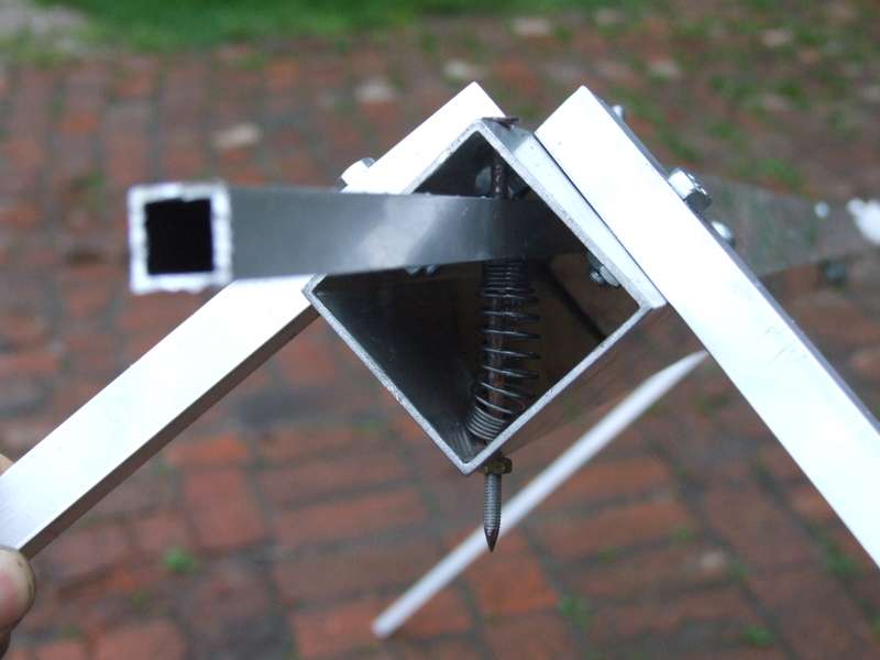

W oparciu o ten projekt budujemy katapultę na Urszulin. Założeniem projektu jest wystrzeliwanie modeli z napędem pchającym lub ciągnącym o śmigle max. 16". Czy będzie działać tego nie wiem - czas pokaże. Na razie gotowa jest składana prowadnica o łącznej długości 2m ( po złożeniu 1,15m) wraz z mechanizmem spustowym.
DSCF4574.JPG [ 81.6 KiB | Przeglądane 17329 razy ]
DSCF4575.JPG [ 72.45 KiB | Przeglądane 17329 razy ]
DSCF4576.JPG [ 30.38 KiB | Przeglądane 17329 razy ]
DSCF4577.JPG [ 65.62 KiB | Przeglądane 17329 razy ]
DSCF4578.JPG [ 54.82 KiB | Przeglądane 17329 razy ]

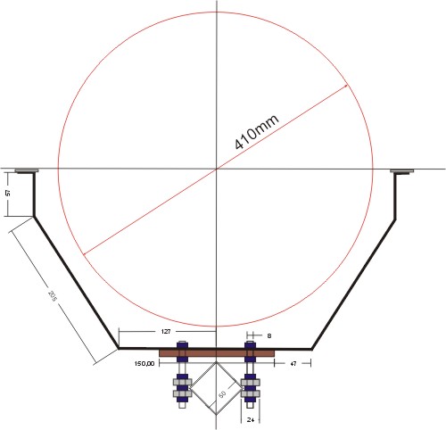

Do zrobienia pozostał wózek, będzie to coś takiego:
Kopia_zapasowa_Rysunek1.JPG [ 26.46 KiB | Przeglądane 17329 razy ]

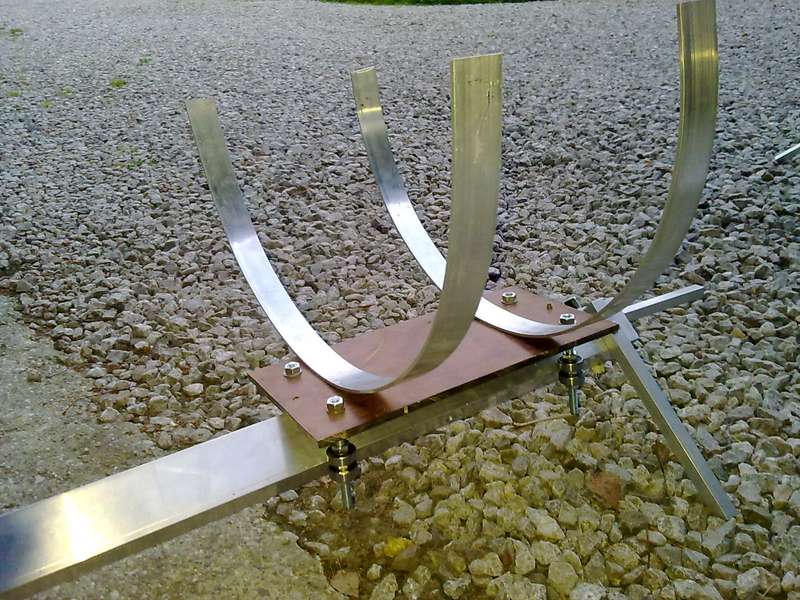

Powili do przodu:
201404281278.JPG [ 97.56 KiB | Przeglądane 17113 razy ]
Cofnąłem też do tyłu zamek zwalniający platformę.

Czy te śruby trzymające łożyska są na tyle sztywne względem tej górnej płytki, by po kilku użyciach wszystko się nie rozjechało na boki? Może warto dołożyć podobną płytkę, ale od dołu?
A tak poza - projekcik śliczniusi w swojej prostocie, gratuluję wyboru :)
 Tytuł: Re: Katapulta
PostNapisane: poniedziałek, 28 kwietnia 2014, 19:48
Dlatego zostawiłem dłuższe śruby, płytkę może nie ale jakiś płaskownik kto wie .
Wózek nawet fajnie jeździ, z czasem pewnie pojawia się rowki na prowadnicy ale nie powinny przeszkadzać. Tam nie ma jakiś strasznych obciążeń.
Tak sobie myślałem o zastosowaniu wyrzutni do startu szybowców ogonowych i nie widzę problemu . Tzn, skywalker, ponieważ ma usterzenie "T" to powinien bez problemu wystartować, z klasycznym może być problem - może dojść do amputacja SW, ale wystarczy zrobić inny wózek i motoszybowce też powinny swobodnie startować a zmiana wózka to 3 sekundy.

Add wycierania się krawędzi profilu od łożysk - TU masz jeden z systemów (podobnych jest na kilogramy w każdym markecie budowlanym), gdzie wózek jest łożyskowany i chodzi wewnątrz profilu. Można dostać różne długości szyn, zaś odwracając całość "do góry nogami" masz to zamocowania tylko półkę do trzymania modelu.
Póki co nie mam potrzeby posiadania katapulty, ale jak bym myślał to właśnie na czymś podobnym z linku (nawet mam dwie szyny po 2m i wózki do nich) jako pozostałość po trwającym remoncie :)
PostNapisane: poniedziałek, 28 kwietnia 2014, 20:31
Sprawdzałem i tą możliwość, te wózki ładnie chodzą i maja obciążalność bodaj 25kg/wózek, ale
1. prowadnica jest wiotka
2. trzpień łączący wózek z mocowaniem przykręcanym do drzwi jest nie jest na sztywno połączony z wózkiem
3. mały rozstaw kółek wózka - ryzyko wahania się na boki
4. cena

Jednak zdecydowałeś się na walcowanie płaskowników aluminiowych. Myślałem, że zrobisz konstrukcje z profili do trzymania modelu. Jak wyginałeś płaskowniki?
Podpis :)
PostNapisane: poniedziałek, 28 kwietnia 2014, 20:41
Walcowałem, a właściwie Szymon walcował ja tylko trzymałem :D
Edit,
śmieję się bo jako wzornika użyliśmy mojego walca do trawy

Trzeba sobie uświadomić jaki jest cel istnienia katapulty. Otóż jej zadaniem nie jest wystrzelenie modelu na 100 metrów bez użycia silnika, jak to ma miejsce w przypadku lekkich szybowców. Katapulta ma raczej zastąpić żywego śmiałka (do tej pory w tej roli występował jedynie Andrzej, za co serdeczne dzięki), który to ryzykuje utratę palców w razie ewentualnego kontaktu z brzytwami.
A żeby nie było aż tak kolorowo to dodam, że przy próbie drugiego strzału połamałem śmigło o ziemię. Trzeba wyrobić sobie synchronizację pomiędzy dodawaniem gazu i zwalnianiem spustu - problem w tym ze sam posuw katapulty trwa całkiem krótko i ciężko się wstrzelić.

PostNapisane: wtorek, 19 sierpnia 2014, 11:37
Andrzej modyfikował katapultę - zmniejszył kąt pomiędzy nogami przednimi, przez co zwiększyła się wysokość katapulty. Dzięki temu można dodać więcej gazu przed zwolnieniem katapulty, zanim model zacznie zsuwać się z wózka. Przez tą modyfikację start jest pewniejszy.
