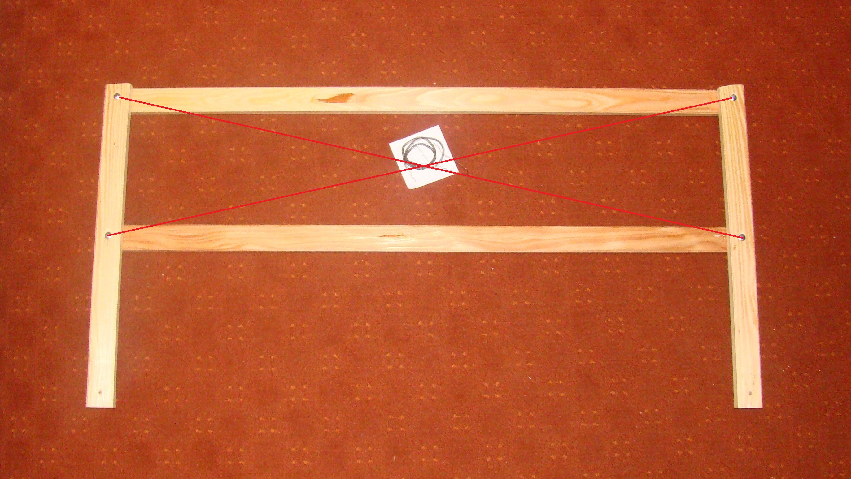

Ramke bym usztywnil aby sie romb nie zrobil ;) cos jak na zdjeciu ponizej.
Mozesz dac listewki, ewentualnie nawet sznurek - jest patent jak taki sznurek naciagnac - jak chcesz to Ci narysuje co i jak ;)

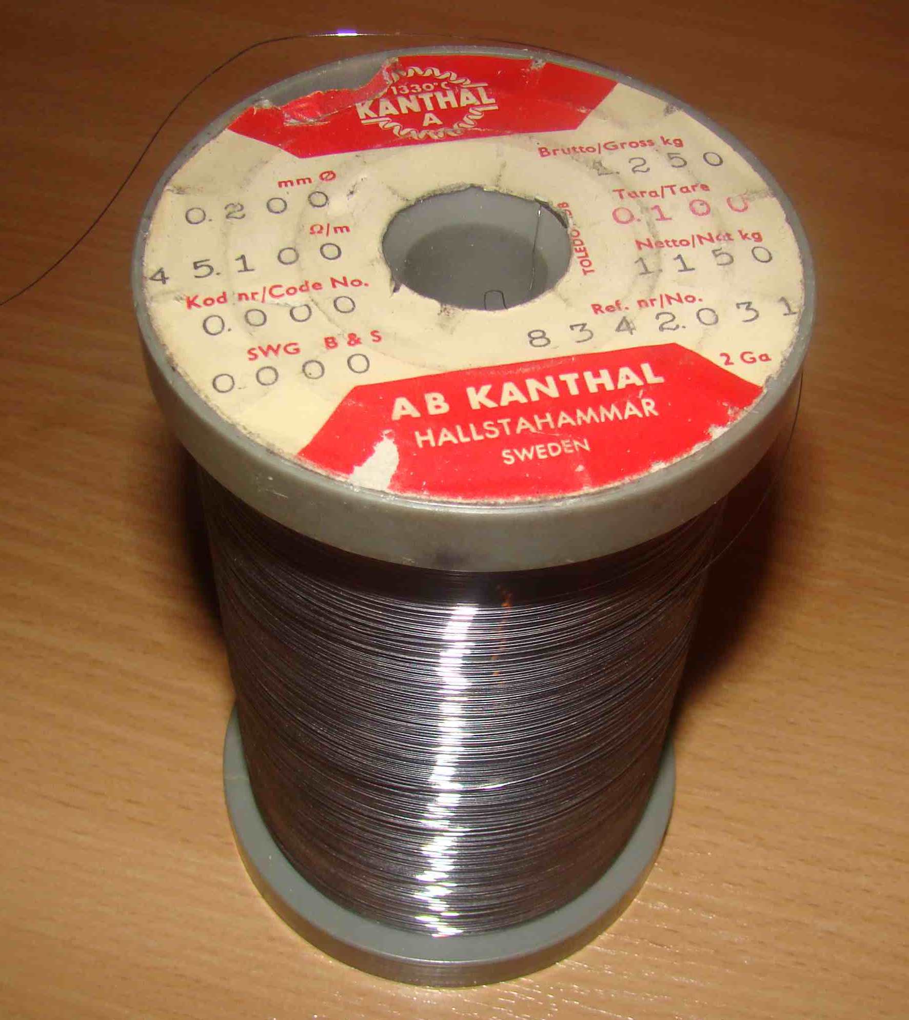

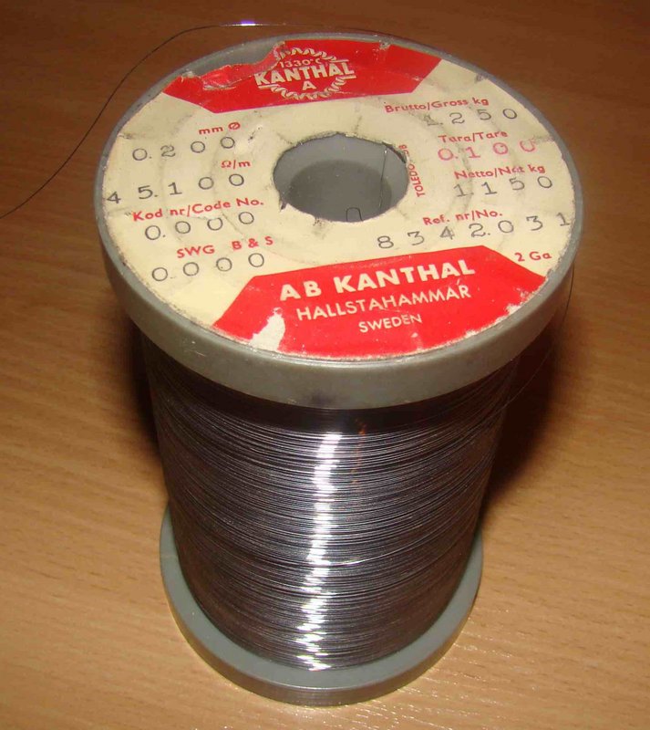

Jednak poszukałem troszkę i znalazłem w szafce całą szpulkę jakiegoś drutu 0,2mm.
Czy on będzie dobry ?

Duzo lepszy niz te poprzednie :)
Uzywam bardzo podobnego :)
