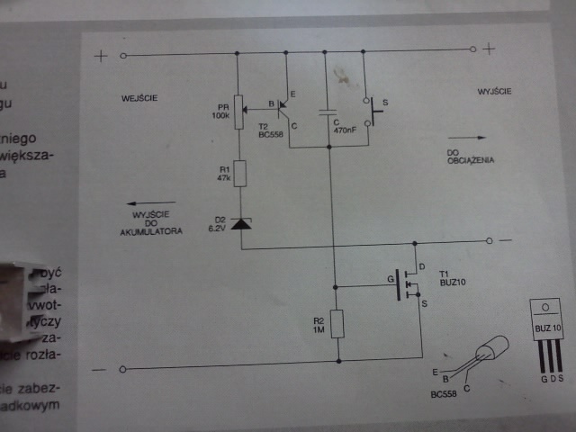

Znalazłem odpowiedni układ odcinający napięcie, zbudowany na mosfecie BU 11, o dopuszczalnym prądzie 30A, nie będzie to za mało? Ile prądu może pobrać wkrętarka? Nie mam niestety miernika.
Jestem obecnie w trakcie montażu tego zabezpieczenia, schemat prosty, wzięty z Jabla bodajże. Montaż maksymalnie zwarty, oczywiście radiator. W starym akumulatorze znalazłem zabezpieczenie termiczne, jakieś bimetalowe, chcę je również zastosować.

Hmm Sławku, a ten Twój mosfet będzie chodził w tej aplikacji?
http://www.elportal.pl/pdf/k07/04_02e.pdf

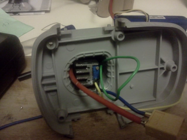

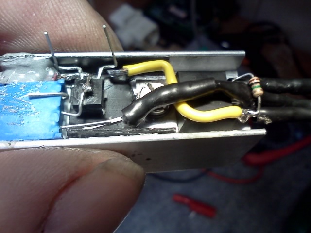

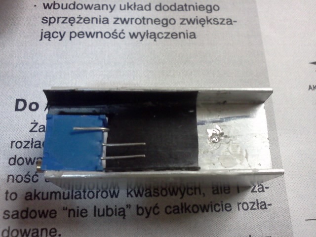

Zacząłem dłubać układ zabezpieczający. Na stole "pajączek"działał bezbłędnie. Niestety podczas upychania tego do obudowy udało mi się spalić 3 tranzystory i dwa mosfety. Ale się nie poddaję.
IMG20101105_002.jpg [ 66.18 KiB | Przeglądane 13348 razy ]
IMG20101105_003.jpg [ 81.22 KiB | Przeglądane 13348 razy ]
IMG20101105_001.jpg [ 99.53 KiB | Przeglądane 13348 razy ]

Dobra, sprawa sie wyjaśniła. Dupa zemnie nie elektronik. Na wyjściu układu podłączyłem sobie przekaźnik, żeby słyszeć kiedy układ odcina prąd. Zapomniałem o przepięciu generowanym przez cewkę. Ona paliła tyrystory. Zajęło mi to tydzień i pięć tyrystorów, albowiem szybko się uczę.

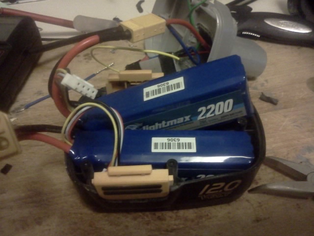

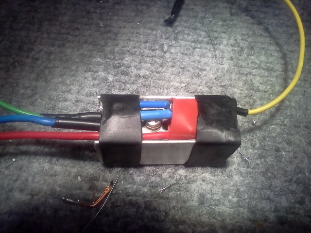

Obecnie projekt wygląda tak:
Do wnętrza mieszczą się dwa akumulatory 2200mAh.
Pozostało do zrobienia:
Gniazdo ładowania wraz z gniazdem balansera..
Zabezpieczenie przed przegrzaniem akumulatorów.
Umocować wszystko żywicą.
Zamontować przycisk do ponownego włączania akumulatora po jego automatycznym odcięciu.

Bartek równolegle z cewką przekaźnika daj zwykłą diodę prostowniczą na 100V 1A - problem przepięć zniknie . Katodą do + zasilania ( pasek na obudowie)

Baxter ja Cie zamorduje na pfmrc gardłowałeś żeby wywalić ten temat jako niebezpieczny . Jakich tyrystorów ?? Schemat ogólnie jest OK można zastosować rozwiązanie z dokładnym układem TL431 . BUZ 10 ma trochę za mały prąd bo 12A . Tu masz tranzystory OK 40A i więcej .

Zastosowałem BUZ11 o prądzie 30A

W tak zwanym międzyczasie udało mi sie spalić włącznik we wkrętarce. Podłączyłem odwrotnie zasilanie i spalił się Mosfet sterujący. Dzięki pomocy kolegów udało się dobrać odpowiedni i wymieniłem. Wkrętarka śmiga. Przy okazji wymieniłem Mosfet który był w wyłączniku na mocniejszy serii IRF, zgodnie z sugestią Sławka. Zastosowałem też zabezpieczenie przeciwprzepięciowe. Wkrętarka śmiga, jednak aby zbytnio nie upakowywać zrezygnowałem z jednego LiPola. Śmiga na jednym. Kultura pracy duża, czas pracy też się sporo powiększył. Opis i schemat końcowy już wkrótce.
