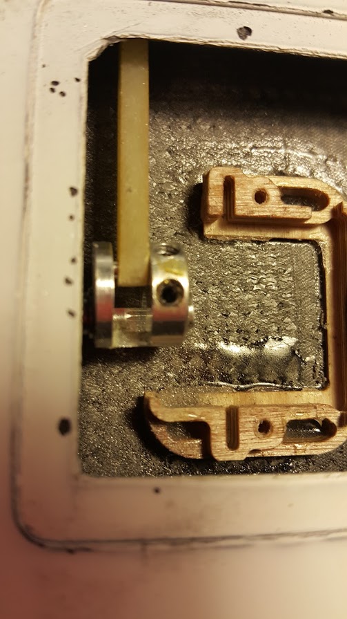

Panowie mam spory problem. Spaliło się serwo w modelu i teraz muszę go wymienić.
Problem mam ze śrubkami imbusowymi w LDS -ie. Niestety osoba kod której odkupiłem model przykleiła je silnym klejem ponoć do śrub. Grzałem je lutownicą i niestety nic nie dało. Teraz już mam większy problem bo imbus zaczyna przeskakiwać. Czary goryczy dolewa to że ten cholerny LDS siedzi w skrzydle i nie ma jak za bardzo się do tego dobrać. Nadmienię, że ta ośka do której jest przymocowany popychacz też jest przyklejona i nie idzie jej wyjąć.
Ma ktoś jakiś pomysł? Może jakiś kwas lub inna cholera co rozpuści ten klej.
A tak to wygląda.
LDS.jpg [ 103.83 KiB | Przeglądane 9978 razy ]

Konrad a jaka lutownicą grzałeś. Tu by pasowało zwykłą grotową tak aby grot wszedł w otwór w srubie. Jak nienpusci to moze dremelkiem naciac tak by mozna bylo plaskim śrubowkretem podziałać

Grzałem transformatorową gdzie tak dopiłowałem końcówkę, że wlazła prawie do samego końca.
Chyba nie będzie innej opcji jak naciąć tak głęboko żeby płaskim śrubokrętem spróbować.

Żartując dobry klej. (Jak by się chciało to by nie trzymał). Nacięcie wiele razy mnie uratowało.
Są w sprzedaży podobne do wierteł do wykręcania śrub.
pozdrawiam Leszek
 Tytuł: Re: Jak to odkręcić.
PostNapisane: piątek, 16 czerwca 2017, 13:30
A może wiertło 1,5 może 2 nawiercić a potem gwintownik :roll:

Tu śrubka imbusowa jest M2 a ja tak małych wykrętaków nie widziałem.
Wojtek próbowałem, dwa wiertła już spaliłem. Ten imbus - czarny jest z naprawdę twardego materiału.
Popsułem do tych dwóch wierteł też malutki frez.
Problem za moment zostanie załatwiony w ten sposób że rozetnę całego LDS w cholerę i będę musiał wstawić nowego.
Żeby dawać klej do tak malutkich śrubek typu maxi hard to ja bym nie wpadł na to. Do tego jeszcze ponoć wielowpust serwa jest tymże samym klejem wklejony do LDS -a.

A spróbuj w ten deseń - jeśli się da wbij jak najmocniej małego torxa, a następnie grzej lutownicą ten aluminiowy element (nie śrubkę). Torx ma ileś "ząbków" po obwodzie, więc jest szansa że coś tam załapie - zaś podgrzanie alu powinno spowodować jego rozszerzenie (śrubka będzie chłodniejsza), i może to wystarczy do odkręcenia?..

Sławek to jest w skrzydle do tego jest przyczepione serwo, cały mechanizm ma 10mm średnicy, płat cienki jak kartka papieru to jak ja coś mogę wbijać zwłaszcza, że druga śrubka jest bardzo słabo dostępna.
Juz podjąłem decyzje o rozcięciu i zamontowaniu nowego LDS -a.

Rumcajs dobrze prawi, trzeba grzać ldsa a nie śrubę imbusową. No z tym wbijaniem to się nie da, ale małego bita można cegami wcisnąć jeżeli jest miejsce na te cegi, ale widze że nie ma. Chyba tylko nacięcie pozostaje i potem rozerwanie ldsa.
