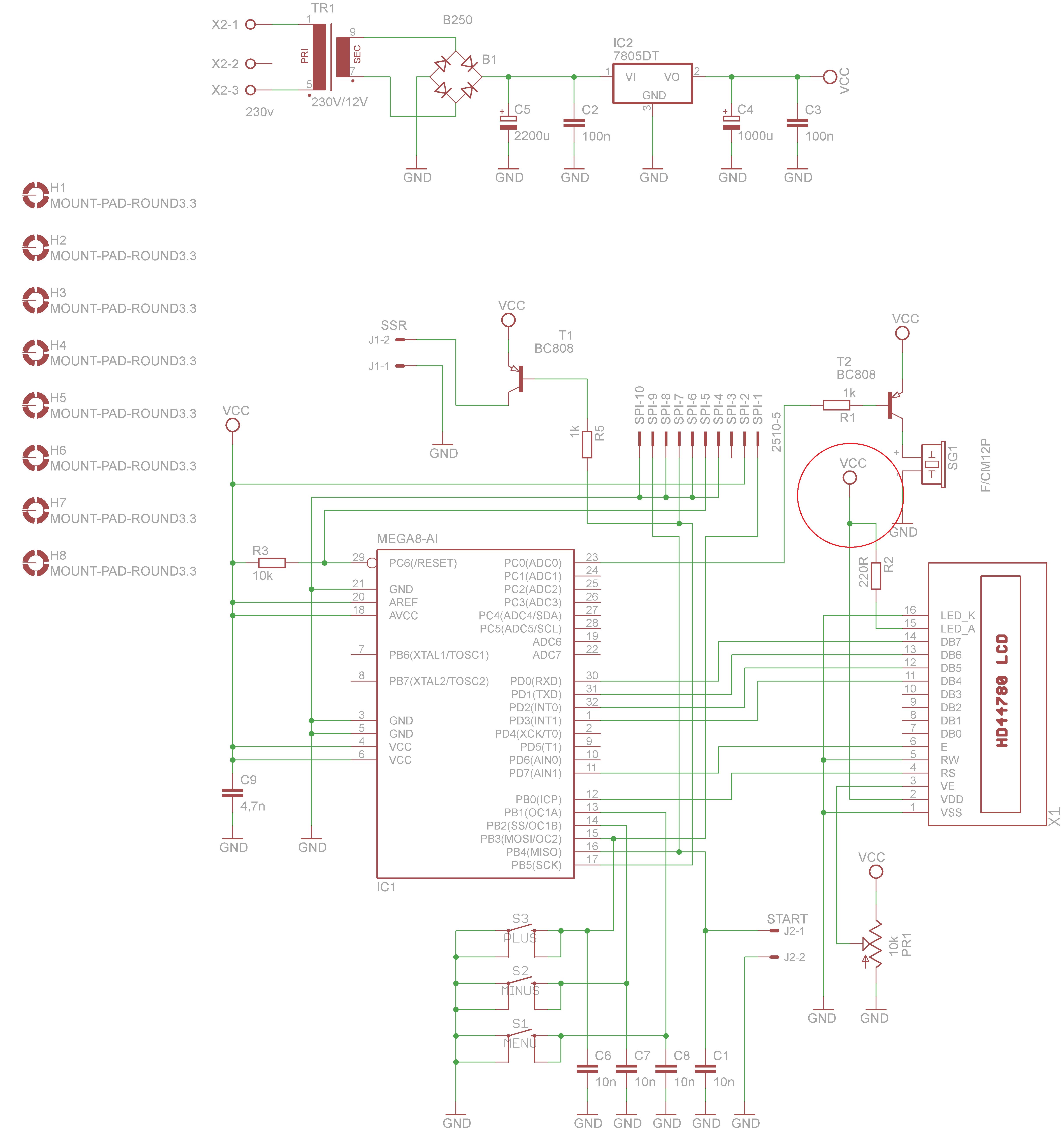

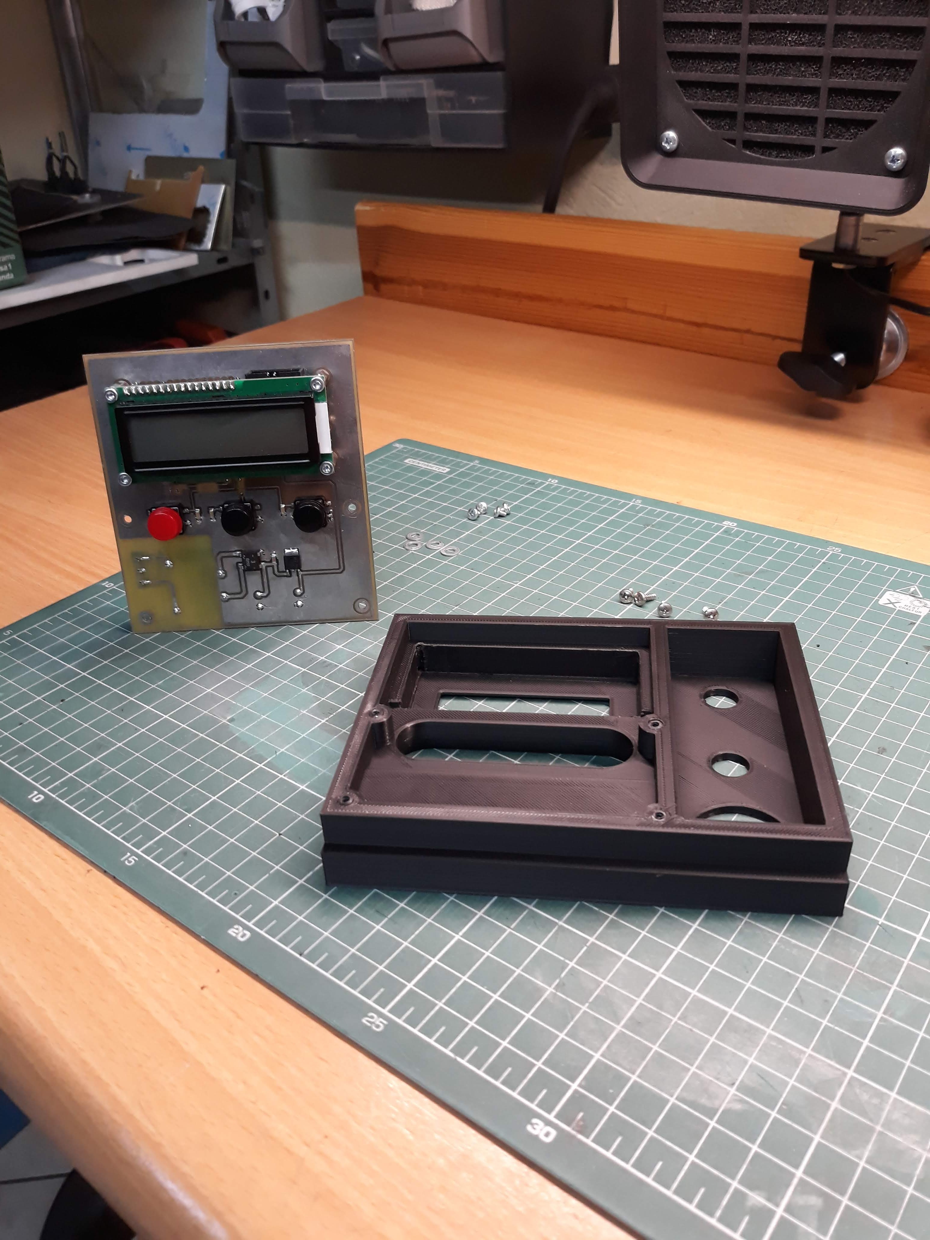

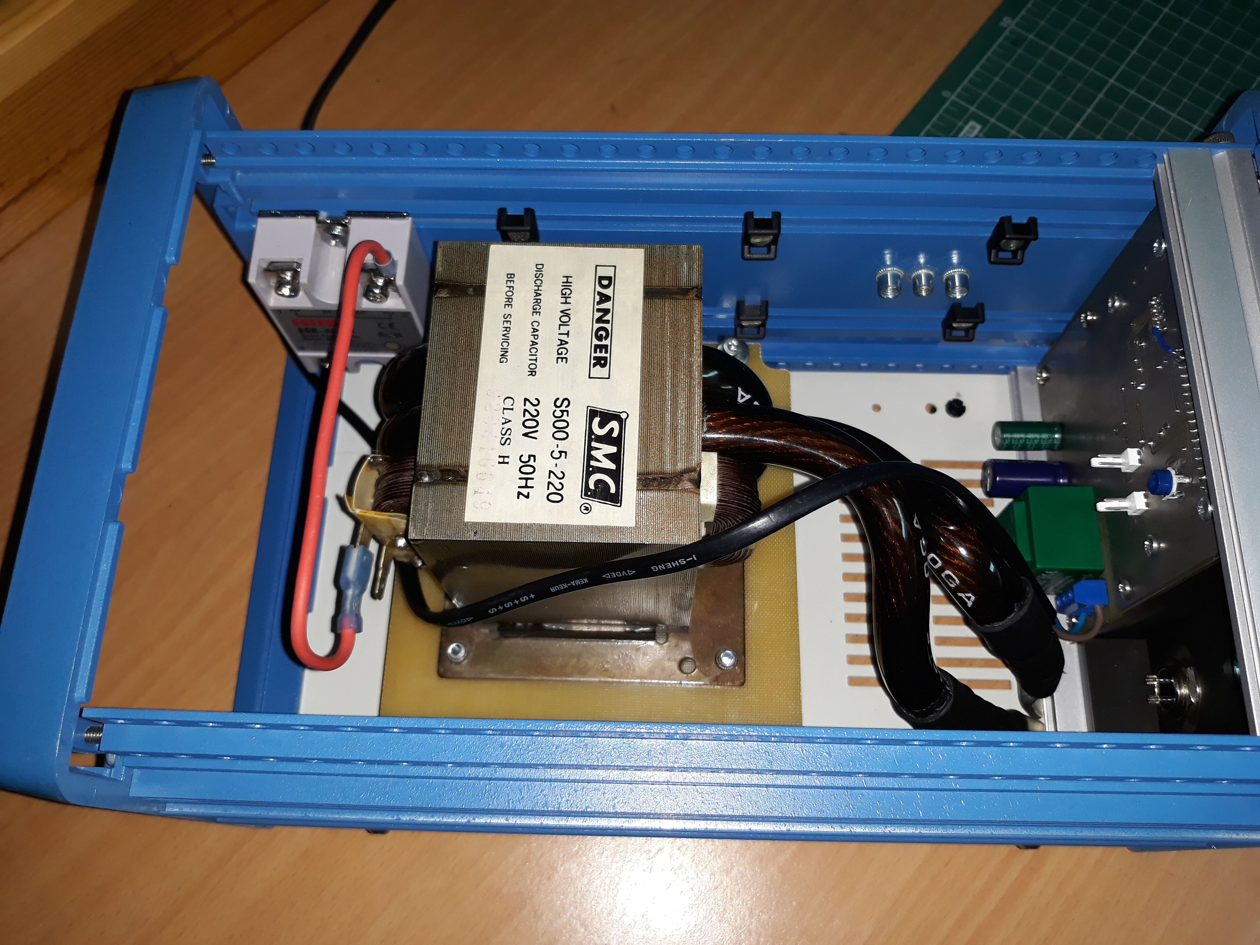

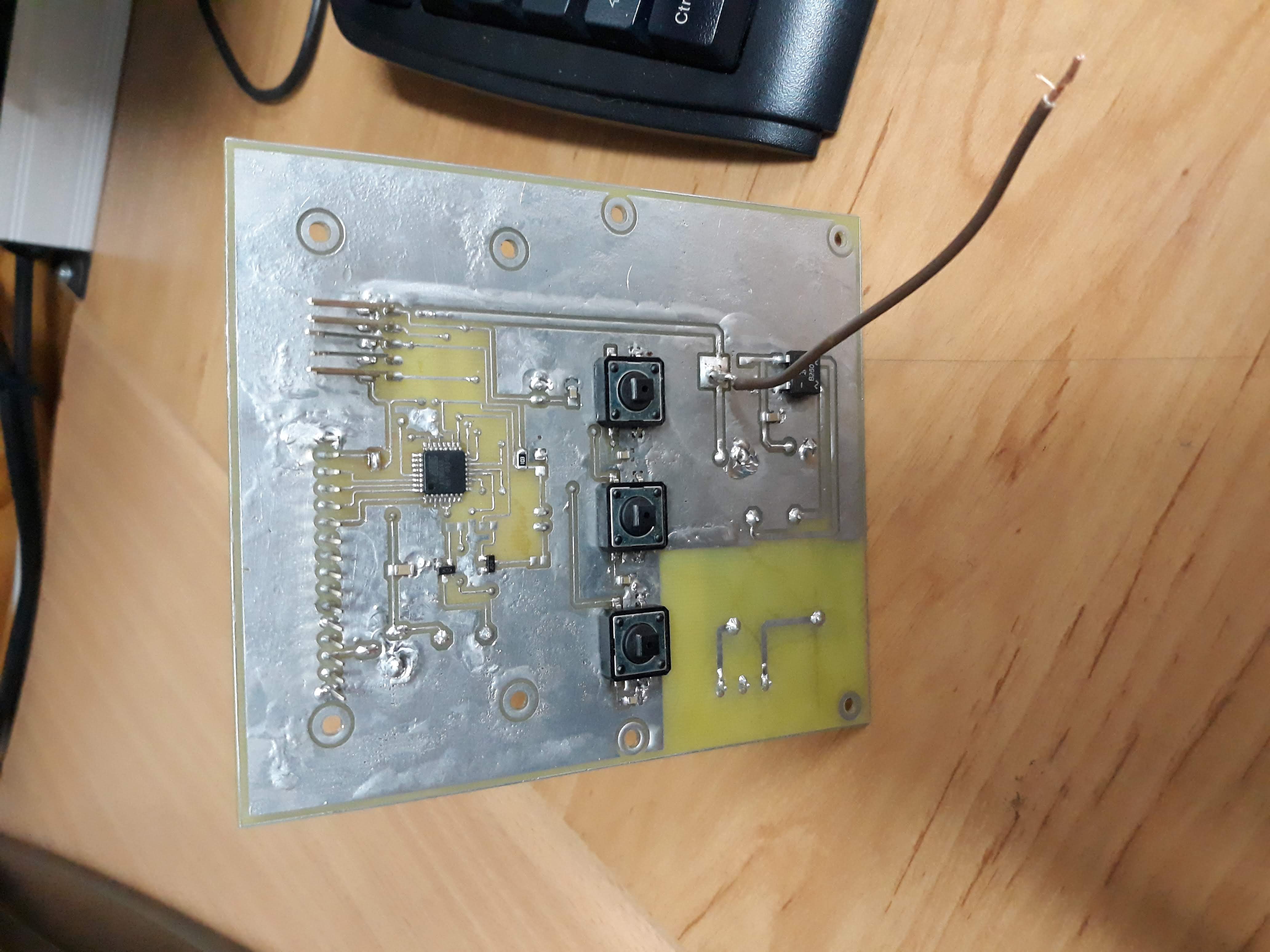

Cześć

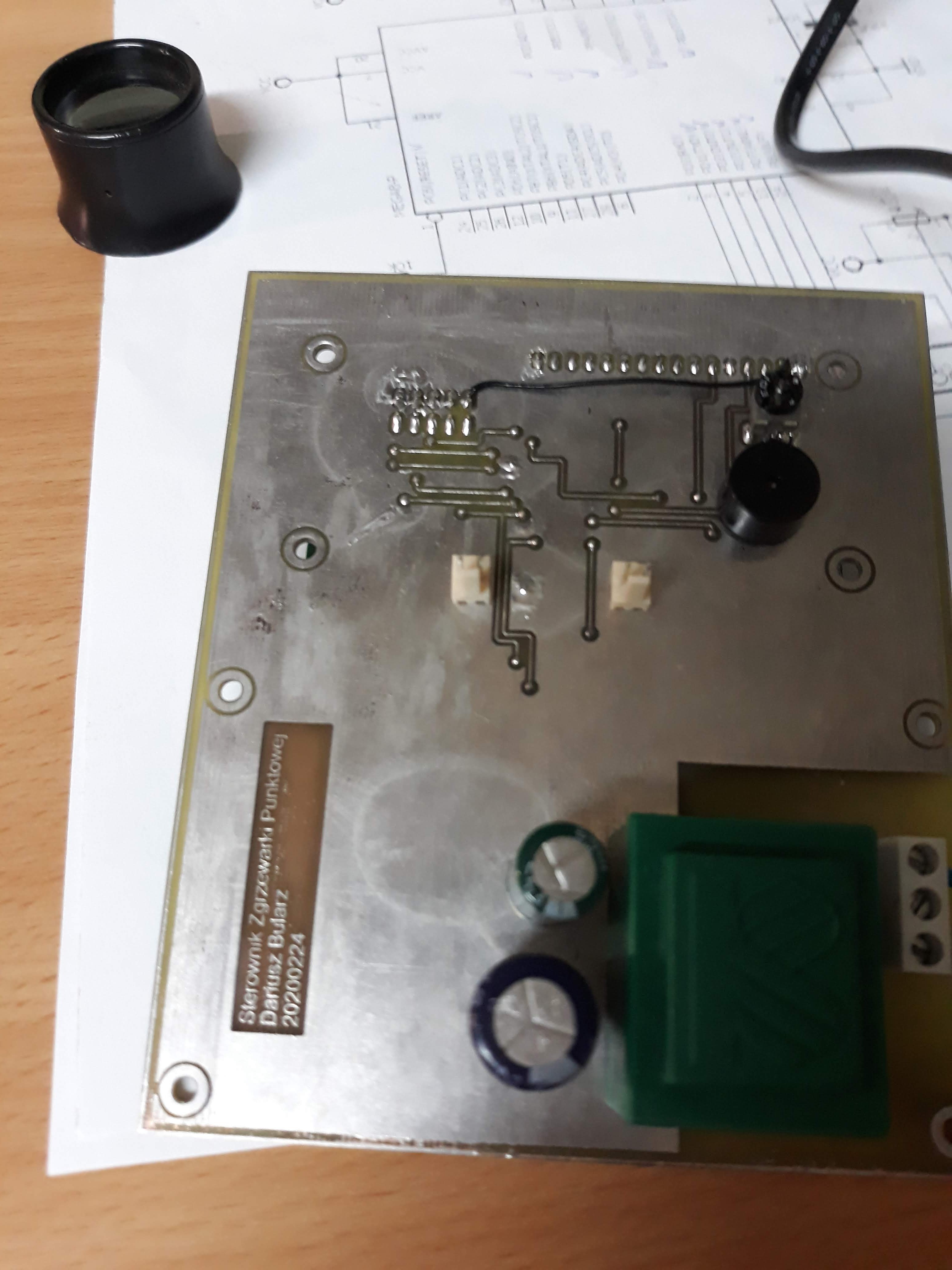

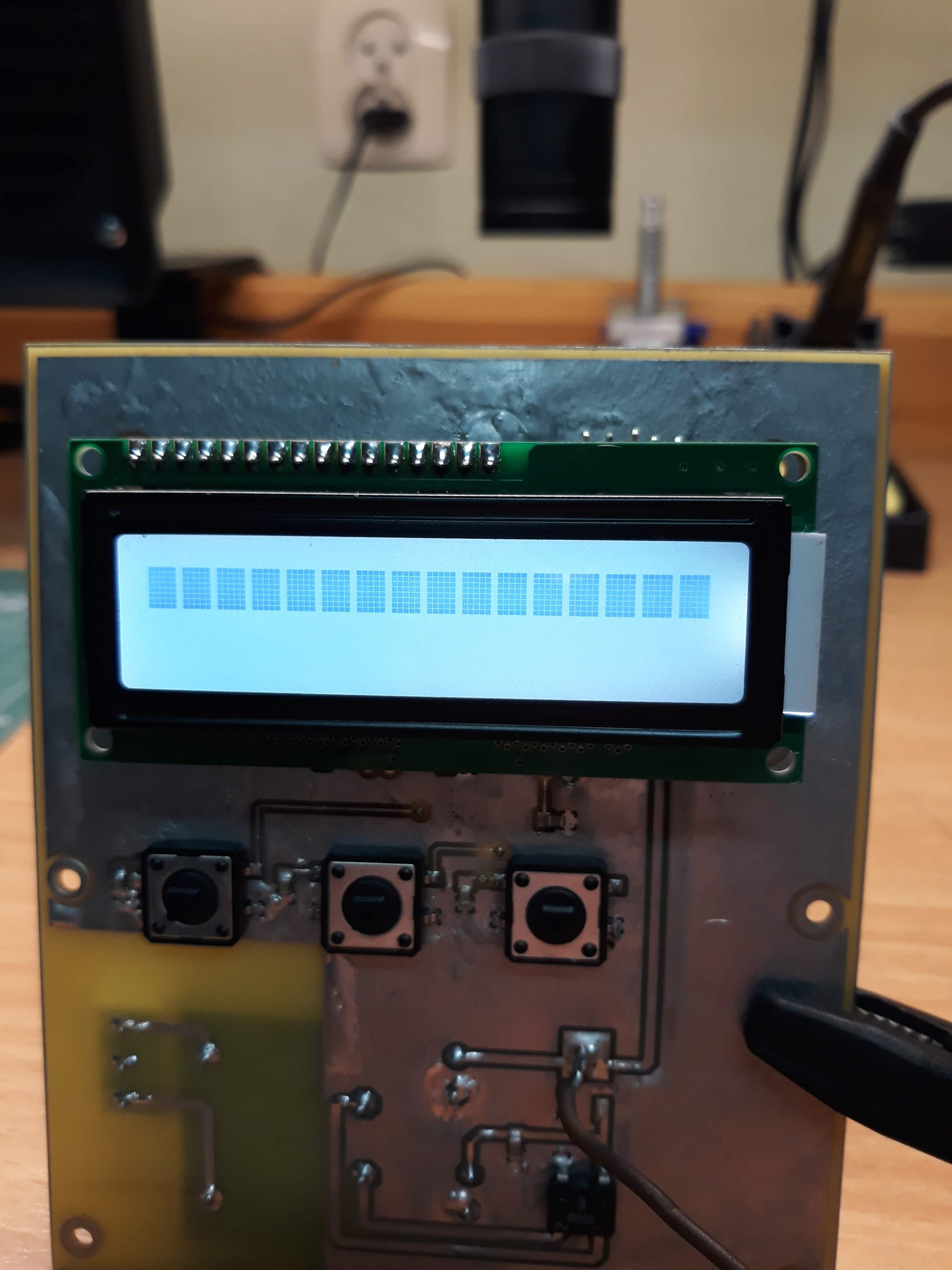

Odgrzewam stary temat, zachciało mi się zgrzewarki i aktualnie jestem na etapie budowy sterownika, i mam problem, mianowicie po zaprogramowaniu procka Atmega 8, sterownik nie startuje, to znaczy zdarzyło się może ze dwa razy gdzie pojawiły się napisy na wyświetlaczu, programowanie któreś tam z kolei nic nowego nie wnosi, plik wsadu zaciągnięty z tego wątku.
Podejrzewam że jest coś z plikiem nie tak, i pytanie czy mógłbym otrzymać nowy wsad który działa u Was, programuję go programem mkAVRKalkulator (wykupiona pełna licencja) z Chińską wersją programatora USBASP.
Schemacik troszkę przerobiłem, i proszę możecie dokazywać na cynowanie ścieżek płytki i tak będzie robiona od nowa.
Pierwszy powód to poprzednia brytwanna w której rozpuszczałem stop Lichtenberga pękła, gwizdnąłem Żonie nową a w tej nie potrafiłem dobrze zagotować wodę aby ładnie nałożyć cynowanie, i wyszedł taki oto kulfon winę za to ponosi lekko obłe dno brytwanny którą zarekwirowałem.
Drugie zwalone zasilanie a dokładnie biblioteka ze stabilizatorem napięcia wersja SMD, kiedyś sciągnąłem biblioteke ADAFRUIT do eagle, i z tego co widzę ma zwaloną pinologię niektórych elementów, zorientowałem się dopiero jak próbowałem zaprogramować procka, po poszukiwaniach zwarcia zauważyłem że stabilizator ma dziwnie podłączone ścieżki.
Po wywaleniu stabilizatora programator widzi prawidłowo procek, czyta prawidłowo sygnaturę mikrokontrolera, programowanie i werifikacja wgranego wsadu przechodzi poprawnie.
FUSY Bity ustawione standardowo dla taktowania 1MHz wewnętrzny oscylator.
Może jakieś sugestie, załączam schemat.

 Tytuł: Re: Zgrzewarka punktowa do ogniw
PostNapisane: czwartek, 5 marca 2020, 23:26
A jak pokręcisz kontrastem LCD to jakie są efekty?
PostNapisane: piątek, 6 marca 2020, 11:01
Regulacja kontrastu tutaj nic nie daje, paseczek jest lub go nie ma, sprawdzę jeszcze raz schemat, dzisiaj zrobię prototyp płytki w wersji ze strony zobaczę jak się bedzie zachowywał układ, może gdzieś jeszcze popełniłem błąd.
PostNapisane: piątek, 6 marca 2020, 11:14
Wgraj najprostszy program LCD "hello world" zamiast programu zgrzewarki i wtedy będziesz od razu wiedział czy problem jest w płytce czy gdzieś indziej.
PostNapisane: piątek, 6 marca 2020, 17:19
Jeżeli wgranie najprostszego programu się nie powiedzie to może przyczyną są kondensatory C6 i C1 w liniach MOSI i MISO oraz/lub rezystor w linii SCK
edit: spróbuj zaznaczyć SLOWSCK
PostNapisane: piątek, 6 marca 2020, 19:51
Cześć

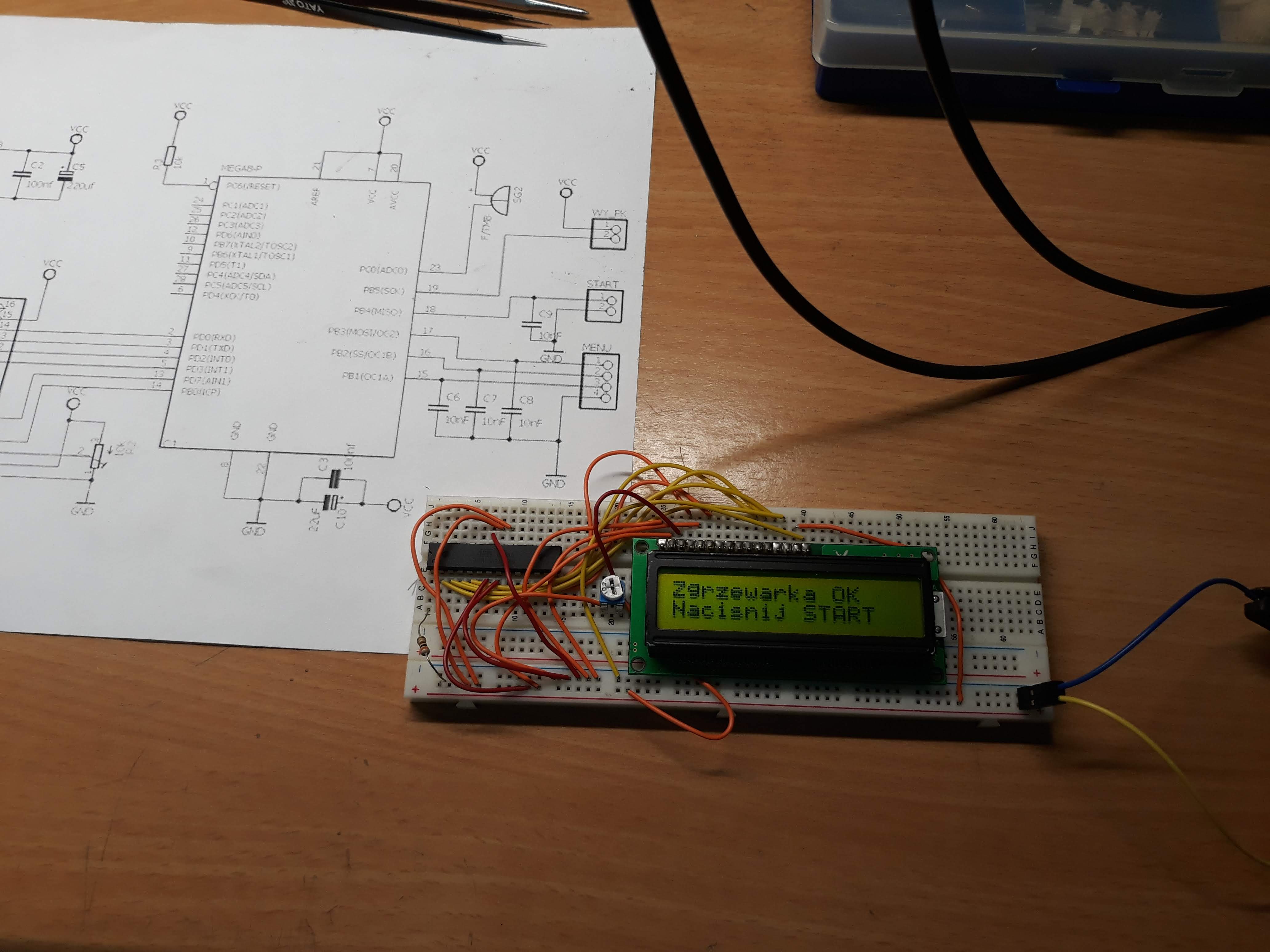

:mrgreen: Sprawa się wyjaśniła, na "szybciora" poskładałem układ na płytce stykowej i jest Ok. a to może tylko znaczyć że płytkę spieprzyłem, albo że użyłem bibliotek lub biblioteki elementów "zkrochmalonych", rzadko mi się to zdarza ale się zdarza i moja pewność że układ dobrze zaprojektowałem mnie zgubiła.
Teraz pozostaje mi sprawdzić z jakich bibliotek korzystałem, jedna ADAFRUIT poszła już pod klawisz DELETE.
Dzięki Panowie za wsparcie. :)
PostNapisane: piątek, 6 marca 2020, 20:34
A smd ma inny rozkład pinów niż dip skorygowałeś to?
PostNapisane: piątek, 6 marca 2020, 20:50
Tak w moim projekcie PCB jest ATMEGA 8 w obudowie TQFP, aktualnie sprawdzam teraz pinologię LCD bo okazało się że ten element pochodził z biblioteki ADAFRUIT której już się pozbyłem i teraz nie mam już możliwości jego edycji, teraz na piechotę sprawdzam gdzie do procka podpięte są poszczególne jego piny, na szczęście tylko stabilizator napięcia i LCD pochodziły z tej biblioteki.

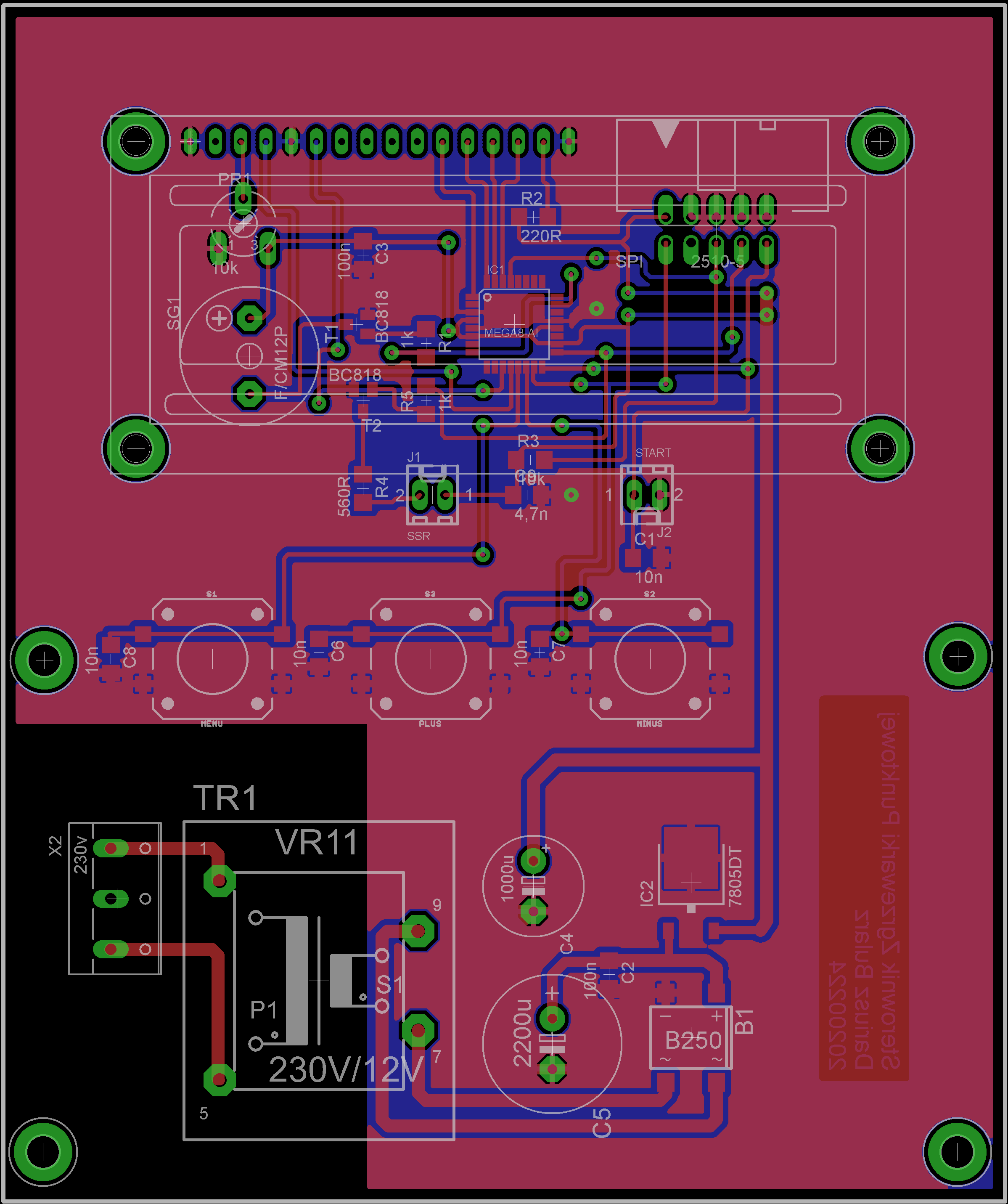

Cześć opisując miałem na myśli biblioteki elementów do Eagle w którym projektowałem płytkę, własnie tworzę nową mam nadzieję pozbawioną wad. :D
PCB.png [ 147.26 KiB | Przeglądane 20806 razy ]

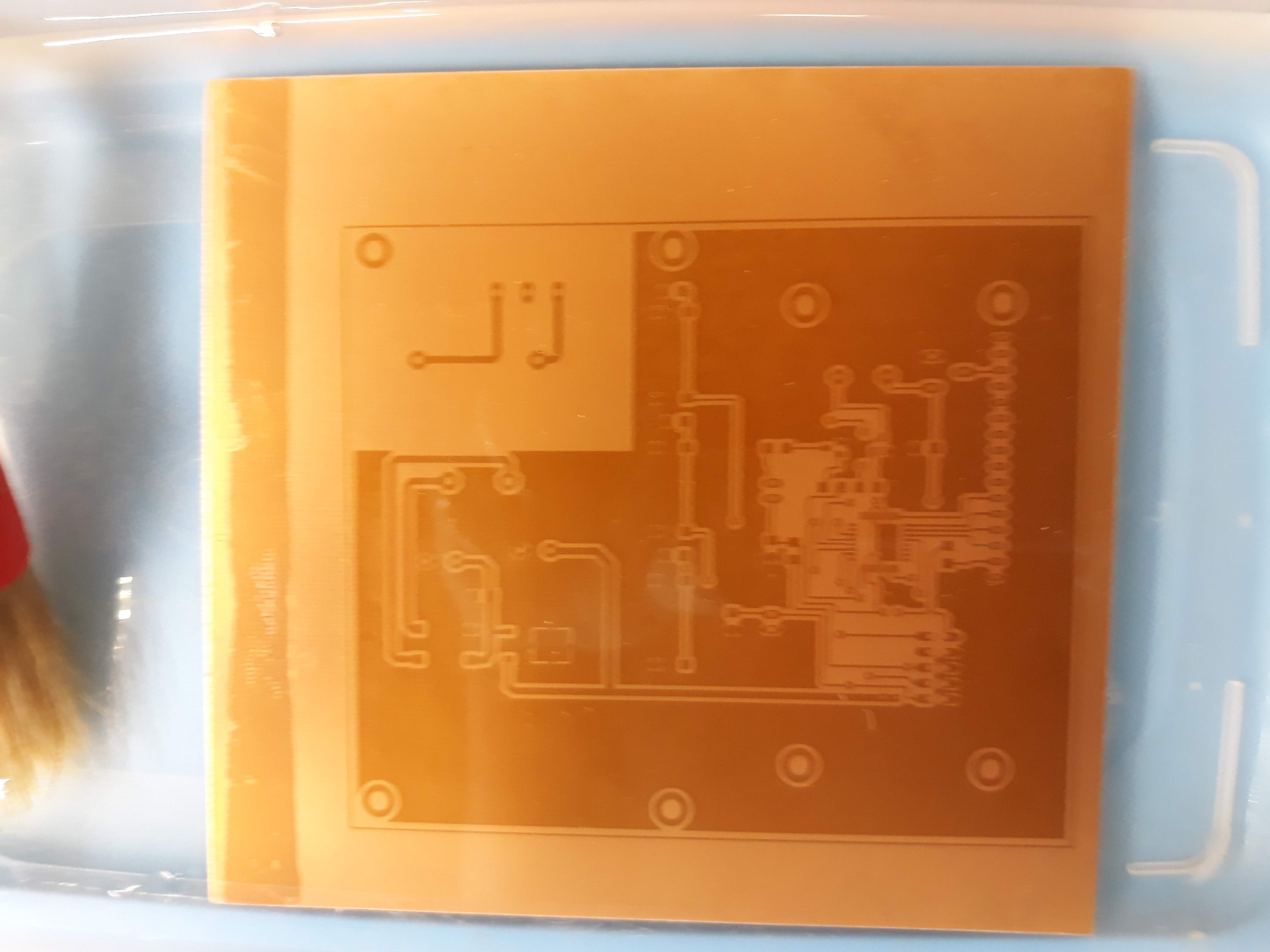

Wywołane ścieżki PCB awers i rewers.

Darku - na pcb z eagle brak zasilania wyświetlacza, albo źle widzę. Jest GND, kontrast a +5V ?
Brawo za spostrzegawczość szkoda że tak późno!!!, kolejny raz dałem ciała, też dopiero to zauważyłem jak już uruchamiałem układ, gdy problem się powtórzył, zacząłem sprawdzać miernikiem czy mam na poszczególnych elementach zasilanie, w tedy dopiero się zorientowałem że LCD nie ma zasilania +5V, również oświeciło mnie że tranzystory sterujące Buzzerem i przekaźnikiem SSR są źle dobrane, bo te elementy są wyzwalane stanem niskim, a w tedy powinien być zastosowany tranzystor PNP w nieco innym układzie pracy, tak jak pokazałem wcześniej na schemacie jest błędnie.
A że to nie koniec, to płytka mi się lekko podtrawiła, gdyby nie błędy jak wyżej zostało by tak jak jest, a tak wali mnie to po oczach i robię ją od nowa.
Nie rozumiem dlaczego biblioteka z LCD (którą wyodrębniłem z poprzedniej biblioteki ADAFRUIT) z uporem maniaka nie chce podłączać zasilania +5V, przeszedłem do edycji tego wyświetlacza i sprawdzałem czy "Symbol" ma wszystkie połączenia z "Package" i tam jest w porządku.
Po tym fakcie Eagle zaczął mnie komunikować o niespójności schematu z PCB, płytkę usunąłem aby na nowo ją wygenerować ze schematu, ale problem nadal się powtarza.
Do schematu wstawię wyświetlacz z innej biblioteki i zobaczę czy PCB wygeneruje się z zasilaniem +5V do LCD.

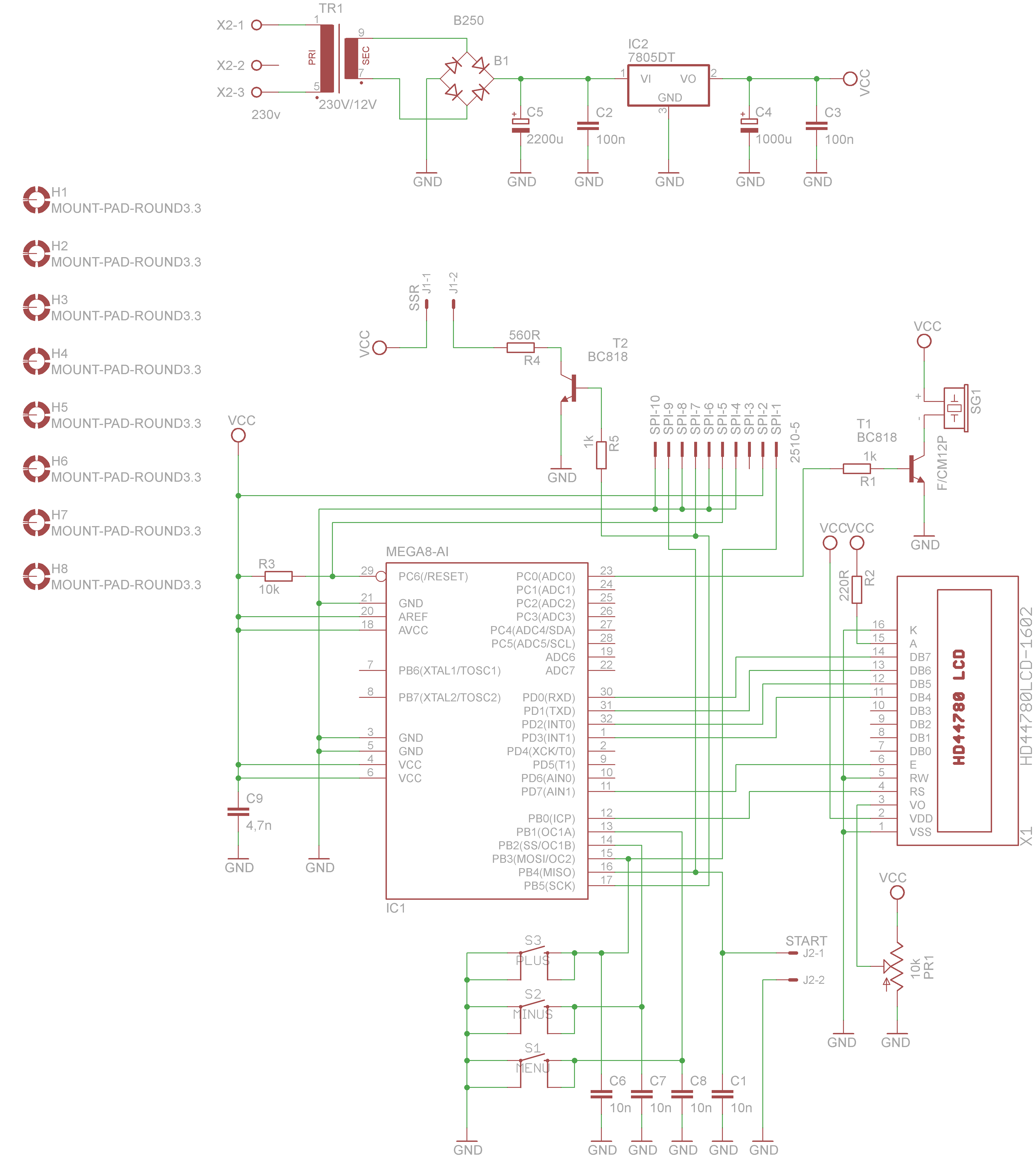

PostNapisane: poniedziałek, 9 marca 2020, 22:18
:P Znalazłem przyczynę nie podpiętego zasilania 5V w LCD, wystarczyło zmienić połączenie pin VDD LCD z rezystorem R2 do wspólnego pinu zasilania i teraz jest Ok. , przedtem miałem te dwa połączenia na odrębnych pinach VCC i ten z LCD lądował w Matrixie.
Zaznaczyłem na schemacie, teraz zajmę się już ponownym projektowaniem płytki.

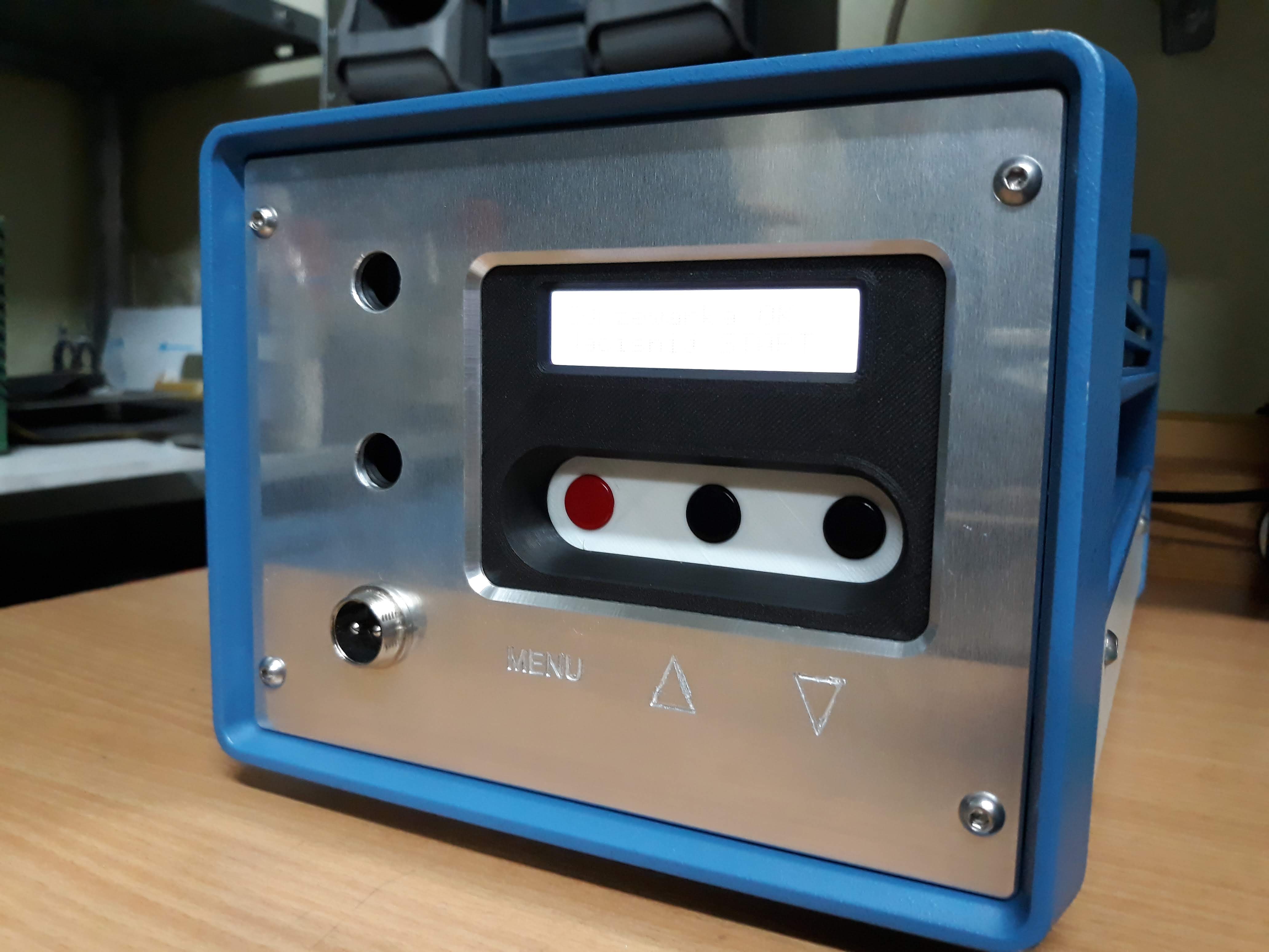

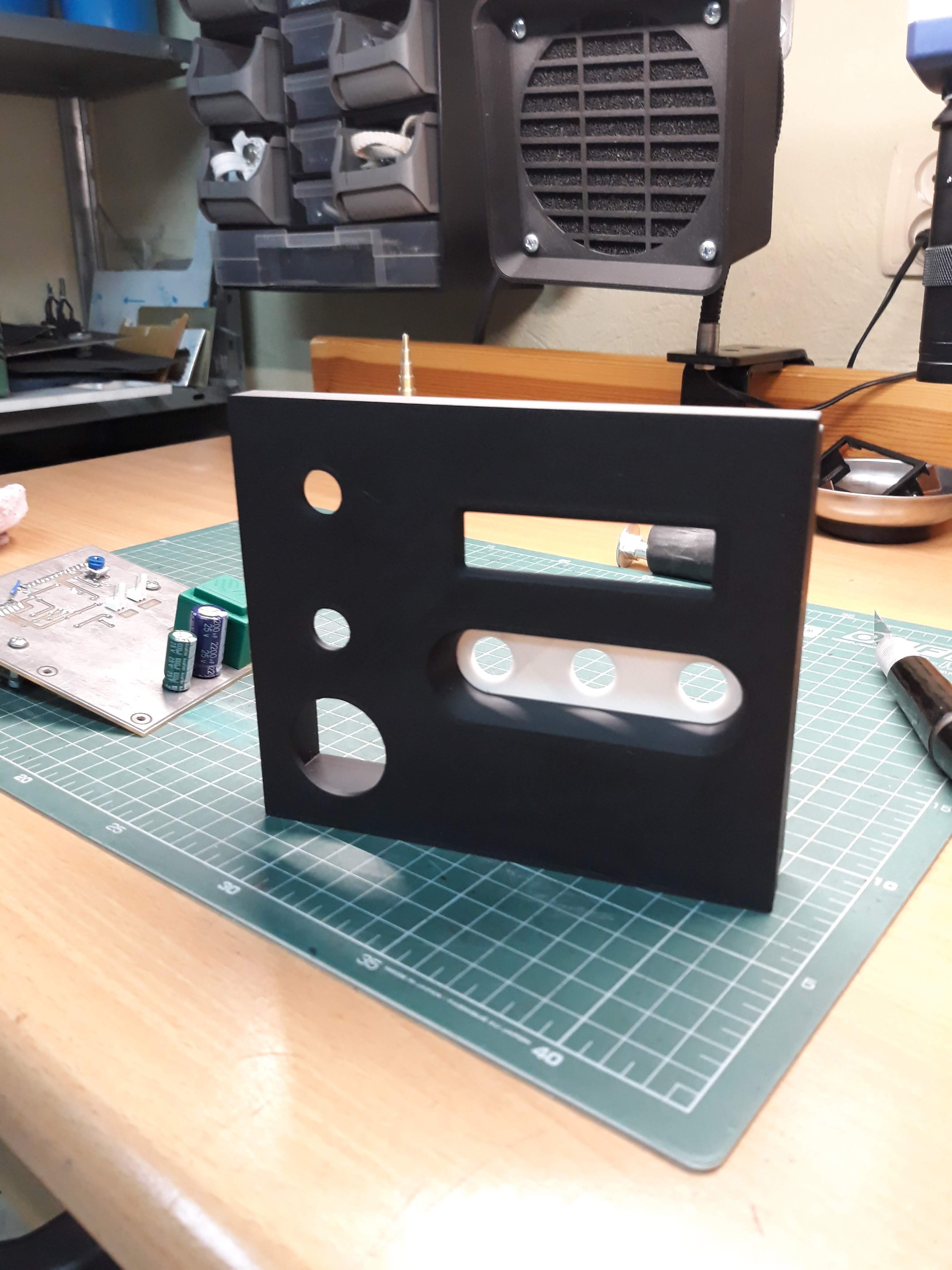

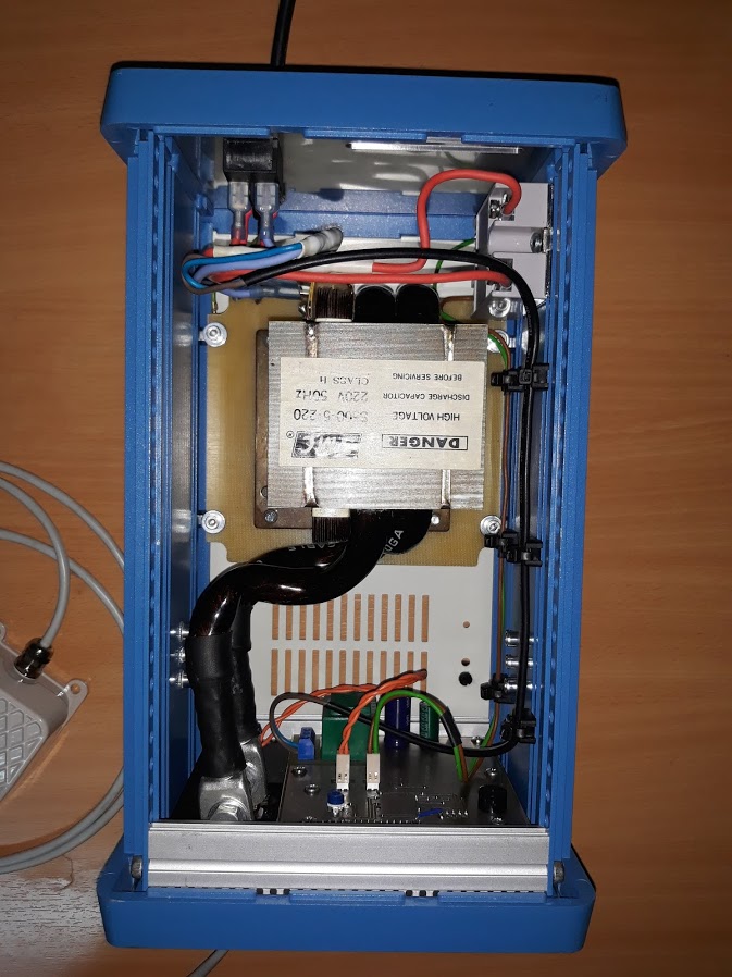

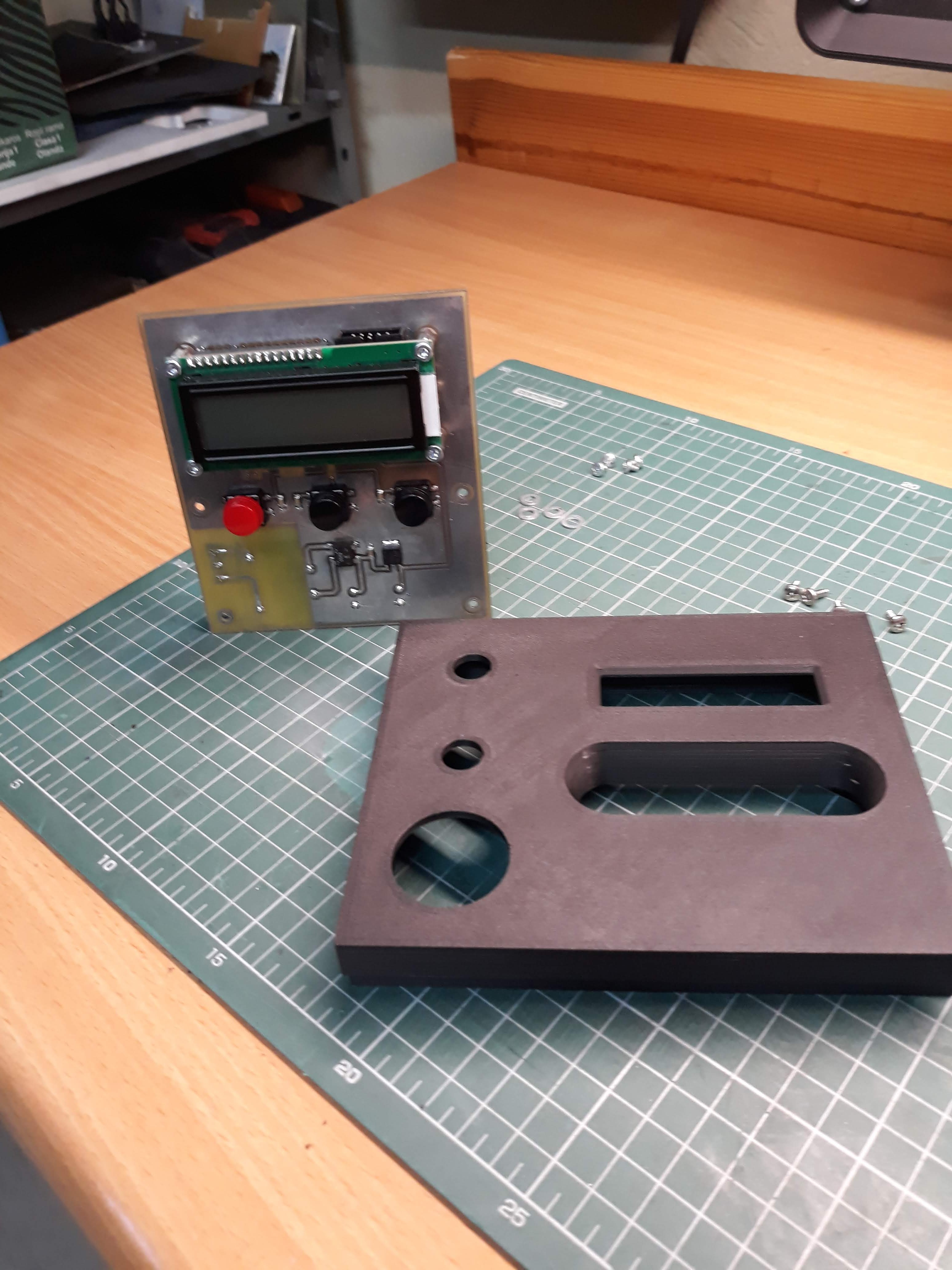

Zgrzewarka w trakcie budowy, dzisiaj po frezowałem sobie maszynką panel z płyty alu, okupione to dwoma połamanymi frezami, pierwszy to fi 4, nie żal mi go było aż tak bo miałem jeszcze jeden, natomiast drugi to grawerski, i w efekcie prawdopodobnie będę robił panel od nowa bo grawerka wyszła tragicznie.

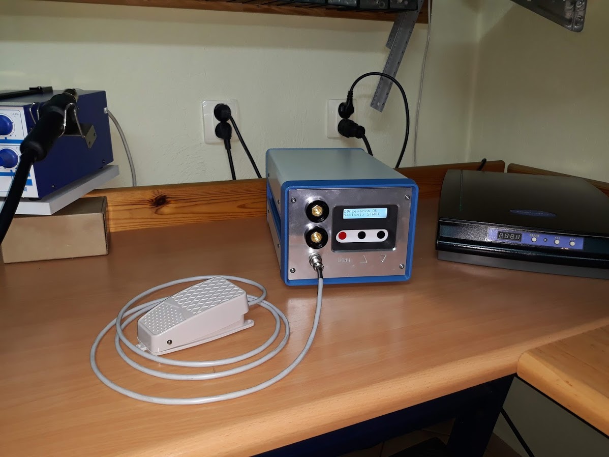

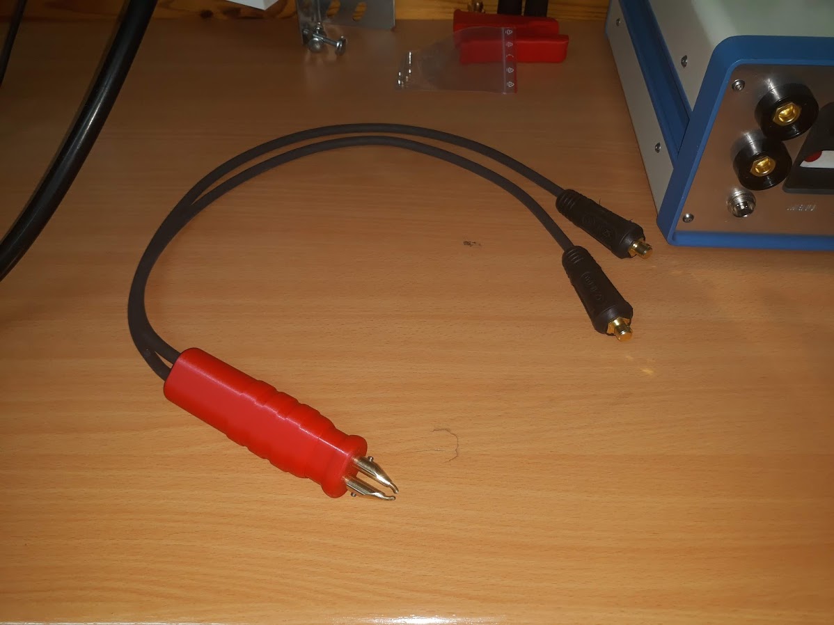

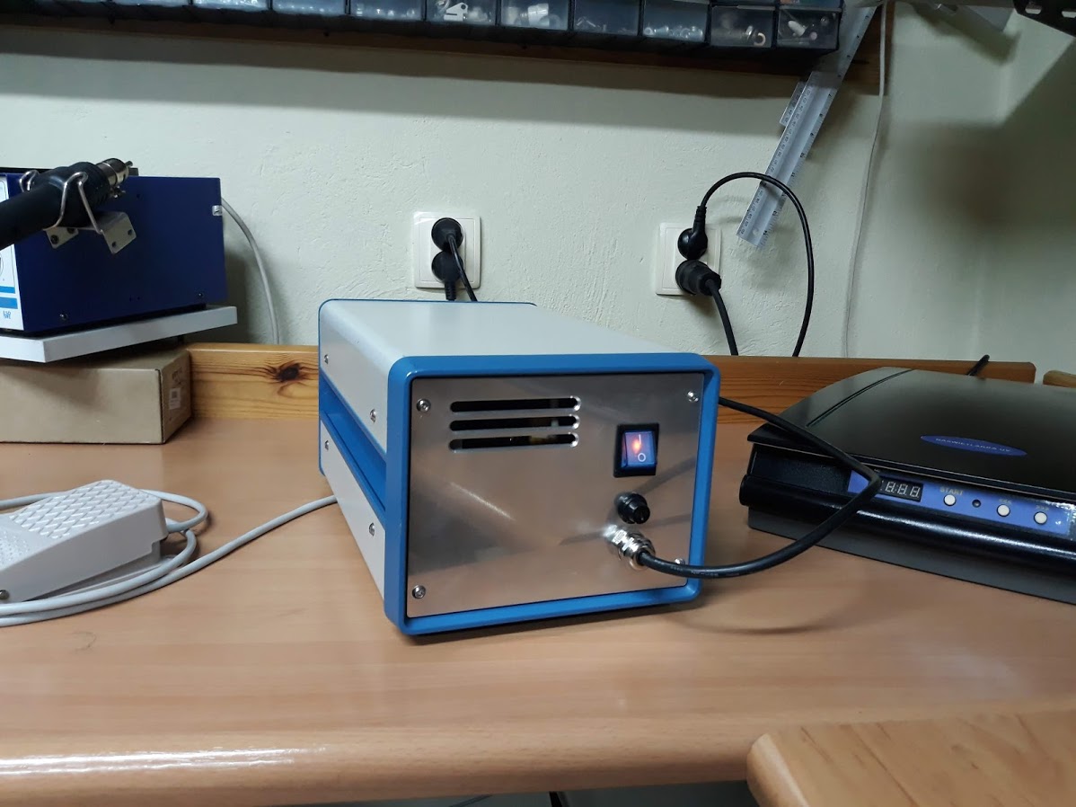

Zgrzewarka gotowa - w trakcie budowy sonda do zgrzewania pakietów

Nie wiem czy można w prosty sposób porównać ustawienia czasu zgrzewu gdyż właściwie wszystko mam inne :) Ja mam sterownik na Arduino z możliwością ustawienia czasu od 10 do 500 ms.
Przewody z trafa nie są dzielone w żaden sposób, kończą się dopiero na klemie i kawałku blachy miedzianej jak na zdjęciu poniżej.
Wygląda potwornie ale działa i tym samym takie już będzie zawsze, tylko drewienko ładniejsze wsadziłem ale nie mam niestety zdjęcia
koncowka.jpg [ 323.84 KiB | Przeglądane 23940 razy ]
Zauważyłem, że niezwykle ważny jest docisk - jeśli źle dociśniesz trzeba użyć więcej czasu żeby zadziałało i tu grubaśne kable i elektrody się przydają bo nie ma z tym problemu. Oprócz tego ważna jest blaszka bo każdy chińczyk robi je z innego materiału (skład/grubość) co też wpływa na to jak się zachowują.
No i oczywiście sterowanie - ja mam na pedale pod nogą dzięki czemu ręce mogą się zająć dociskiem. Wcześniej miałem na mikroswitchu przy całej rączce ale zawsze brakowało tego jednego palca :D
Czas zgrzewania zawsze ustalam próbnie na jakimś starym aku, ale z głowy Ci nie powiem ile ale pamiętam, że prawie zawsze były one różne - pewnie wilgotność powietrza i temperatura otoczenia też ma swój wkład w to.

PostNapisane: niedziela, 26 kwietnia 2020, 15:30
Koszt jednej płytki wyniósł 3,78zł u Chińczyka, jeśli ktoś jest więc chętny na taką, może śmiało pisać to wyślę. Najchętniej paczkomatem ale może być też inna opcja (koszty transportu wedle danego przewoźnika)
Aktualnie nie mam wolnych przebiegów żeby zająć się lutowaniem, ale gdyby ktoś chciał się tym zająć mogę podesłać parę sztuk do zrobienia gotowców dla forumowych Kolegów.
Zamówiłem więcej sztuk więc powinno wystarczyć dla wszystkich, nawet jeśli rzuci się na nie tłum :lol:
