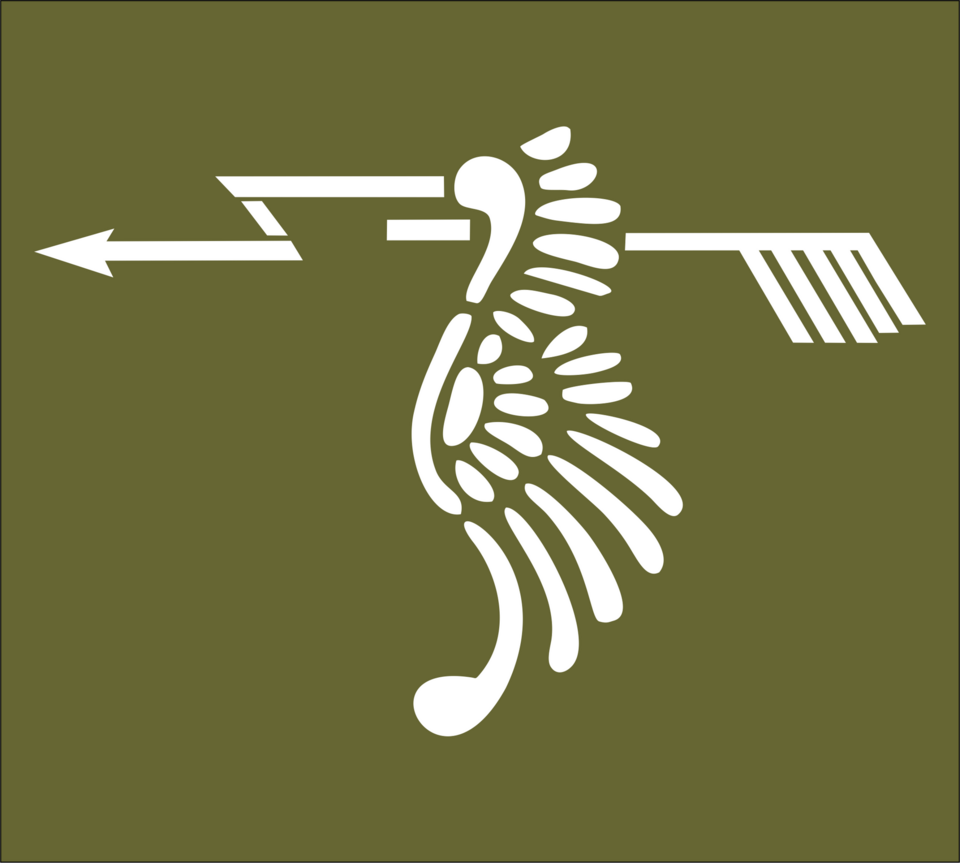

Czego używacie do maskowania podczas malowania oznaczeń?
Muszę namalować godło i nie mam za bardzo pomysłu jak to zrobić.
Próbowałem jako kalkomanię, ale przebija tło. Grubsza naklejka też nie wchodzi w grę.
Dodatkowy problem to okrągły kadłub i nitowanie. PZL P11c
121emysl.png [ 90.86 KiB | Przeglądane 2044 razy ]
pzl18a.jpg [ 108.8 KiB | Przeglądane 2038 razy ]

Wycinam laserem z czegoś klejącego (w zależności na czym trzeba się przykleić - folia samoprzylepna, taśma izolacyjna, kaponowa, szara typu McGyver, itd itp) Potem naklejam gdzie trzeba i aerografem, albo pisakiem olejowym, albo inną chemiczną miksturą np do zmiany kolory aluminium. Działa.

Ja sobie zakupiłem kilka lat temu ploter tnący , wycinam na specjalnym papierze i naklejam na model.

Tak samo jak napisał Marcin, używałem do czegoś takiego małego ploterka. Robert nie napisał, jaki duży ma być malunek, bo są pewne granice wycinania. Przy bardzo małych wymiarach folia klejąca nie jest w stanie utrzymać się na woskowanym papierze i ostrze wleczone potrafi oderwać folię. Kiedyś ze zwyklej folii reklamowej udało się wyciąć literki 3,5 mm wysokie.

A laser się nie wlecze i dzięki temu można mniejsze

Niestety nie mam dostępu do plotera, więc zostaje mi "laser ręczny" :lol:
Ta grafika godła na początku ma 9cm. a nr rejestacyjny 3 cm.
Robiłem już próby na folii ochronnej i wygląda to obiecująco.
Wkrótce efekty mojej twórczości.

na kiedy to potrzebujesz ? wyślij mi projekt to mogę ci to wyciąć i podesłać.

Czy jest szansa zrobić koledze niespodziankę??
Znaczek RWD.jpg [ 73 KiB | Przeglądane 1876 razy ]

Piotr, nie ta grafika. :D
Ta jest z RWD a moja z PZL 11.
